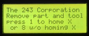

Приветственный экран (13485 просмотров) <a class='original' href='./download/file.php?id=153227&mode=view' target=_blank>Загрузить оригинал (41.52 КБ)</a>

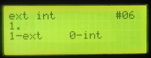

Хоумим по Х, начинаем вводить параметры:
внешн-внутр.jpg (13485 просмотров) <a class='original' href='./download/file.php?id=153233&mode=view' target=_blank>Загрузить оригинал (27.85 КБ)</a>
выбор внешний или внутрешний зуб
