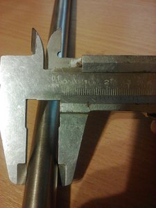

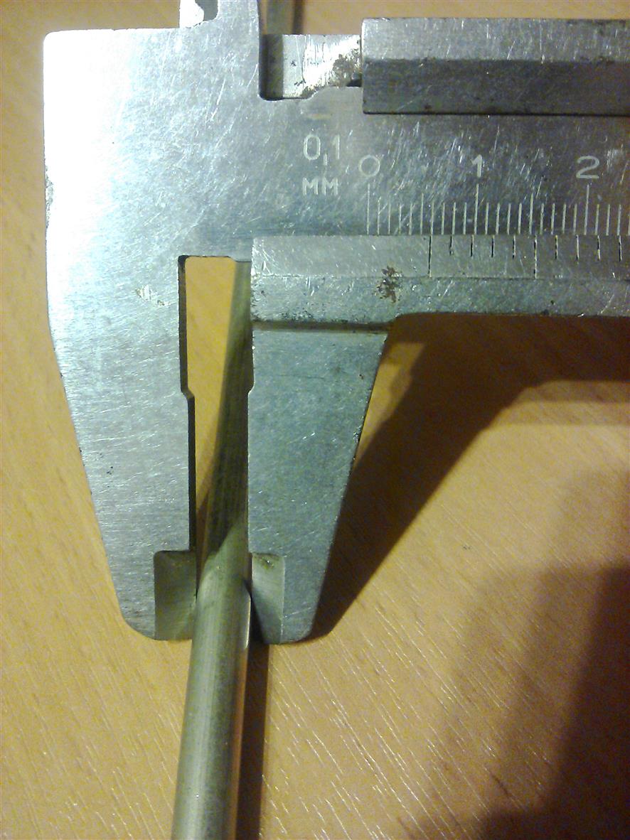

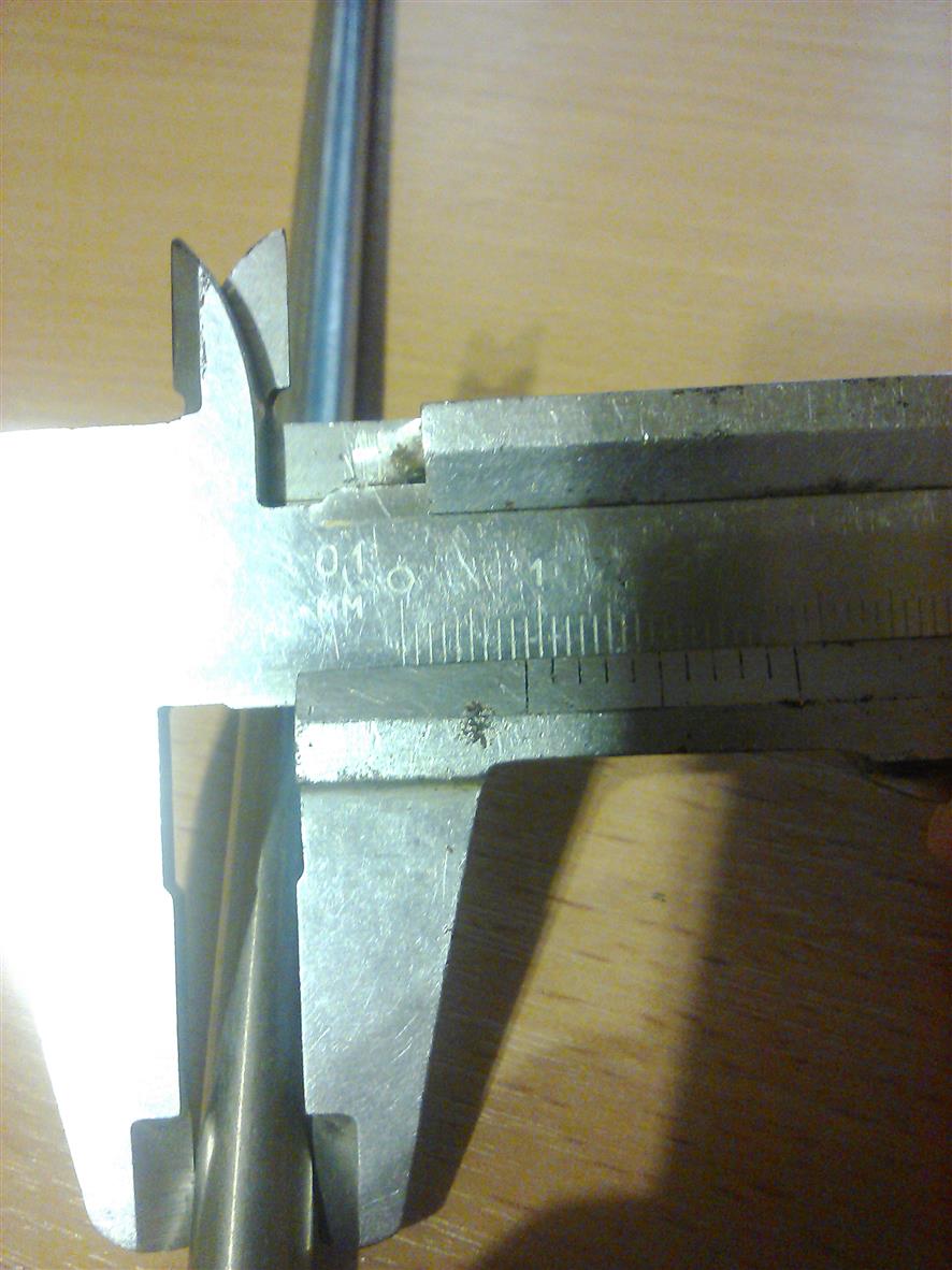

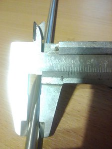

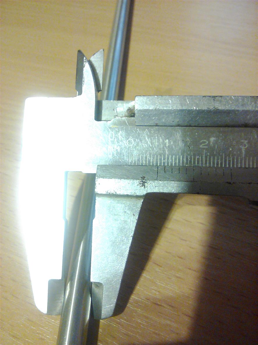

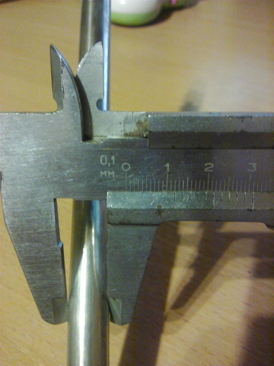

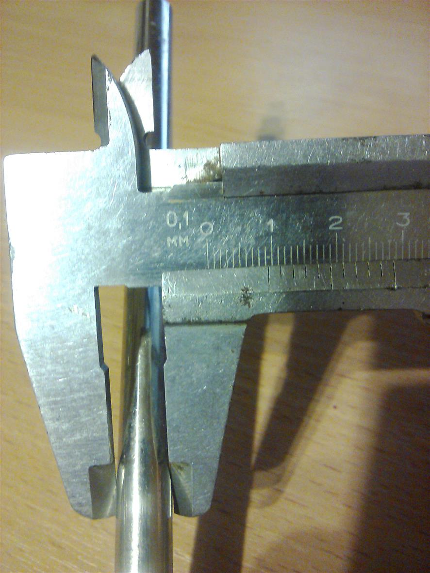

Всем Здравствуйте.
Заинтересовала тема хоббийного ЧПУ(читаю и собираю запчасти для будущего станка).
Насобирал вот таких направляющих.
Хотел использовать линейные подшипники , но 15мм например нету, есть только 16мм.
Подскажите пожалуйста как мне поступить? и подойдут ли для привода ходовые "китайские" винты 8мм?
Сильно не пинайте, я новичок.
2 шт длина 500мм (2442 просмотра) <a class='original' href='./download/file.php?id=115847&sid=7f1e8f4df23770723b02674351098e95&mode=view' target=_blank>Загрузить оригинал (167.02 КБ)</a>
2 шт длина 500мм
1 шт длина 450мм (2442 просмотра) <a class='original' href='./download/file.php?id=115848&sid=7f1e8f4df23770723b02674351098e95&mode=view' target=_blank>Загрузить оригинал (128.97 КБ)</a>
1 шт длина 450мм
1 шт длина 450мм (2442 просмотра) <a class='original' href='./download/file.php?id=115849&sid=7f1e8f4df23770723b02674351098e95&mode=view' target=_blank>Загрузить оригинал (139.33 КБ)</a>
1 шт длина 450мм
1 шт длина 450мм (2442 просмотра) <a class='original' href='./download/file.php?id=115850&sid=7f1e8f4df23770723b02674351098e95&mode=view' target=_blank>Загрузить оригинал (129.38 КБ)</a>
1 шт длина 450мм
1 шт длина 450мм (2442 просмотра) <a class='original' href='./download/file.php?id=115851&sid=7f1e8f4df23770723b02674351098e95&mode=view' target=_blank>Загрузить оригинал (129.27 КБ)</a>
1 шт длина 450мм
1 шт длина 450мм (2442 просмотра) <a class='original' href='./download/file.php?id=115852&sid=7f1e8f4df23770723b02674351098e95&mode=view' target=_blank>Загрузить оригинал (166.54 КБ)</a>
1 шт длина 450мм
Mamont
Сообщения: 1667
Репутация: 391
Настоящее имя: Виталий
Откуда: РБ Минск
Re: Подскажите по направляющим
Сообщение Mamont »
Пположить эти палочки обратно.
Рисуй проект станка. Минимальные направляющие для станка- SRB16 (вал на опоре)

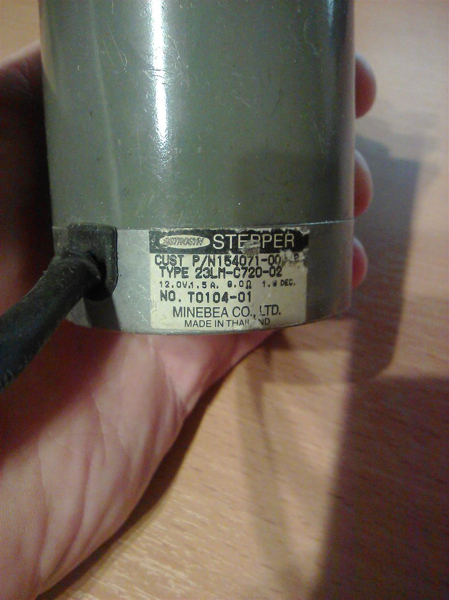

Наверное SBR16, а ещё вот вопрос - такие движки тоже в урну?

malkot писал(а): Наверное SBR16, а ещё вот вопрос - такие движки тоже в урну?
Да, sbr16, опечатка.
Движки как минимум не айс - весьма медленные. если ходовой винт с шагом 2мм, заснешь ждать пока через все поле перекатит каретка.
Апд: Ну если драйвер двигателей вольт на 120-200 приделаешь, так и эти можно разогнать до 1-2тыщ об/мин.
Сообщения: 2096
Для начала можно и такие двигатели поставить. Медленные это верно, но я на подобных, только нема17, делал. Главное это терпение при использовании таких - у меня они "гоняли" 400мм/мин :).
