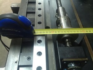

Конструктивно продольная ось (Х) выполнена в виде двух стальных фрезерованных балок сечением 44х137, длиной 1695, на которых закреплены рельсы, а с торца балки опоры винтов на штифтах и болтах. Этакий универсальный конструктор. Эти балки (с рельсами и винтами) прикручены к четырем опорам станины. Просвет между плоскостью кареток Х и столом 360 мм. Расстояние между рельсами 1260.
Продольные рельсы (по Х) THK 34 мм, каретки роликовые с преднатягом. На каждую рельсу ШВП 25 мм шаг 12.

Балка продольная на опоре, вместе с рельсом и швп (6086 просмотров) <a class='original' href='./download/file.php?id=114993&mode=view' target=_blank>Загрузить оригинал (500.71 КБ)</a>
Длина продольной оси (6086 просмотров) <a class='original' href='./download/file.php?id=114999&mode=view' target=_blank>Загрузить оригинал (630.55 КБ)</a>
Длина поперечной оси (6086 просмотров) <a class='original' href='./download/file.php?id=115000&mode=view' target=_blank>Загрузить оригинал (583.27 КБ)</a>
Узел опирания продольной балки (6086 просмотров) <a class='original' href='./download/file.php?id=115001&mode=view' target=_blank>Загрузить оригинал (393.44 КБ)</a>
