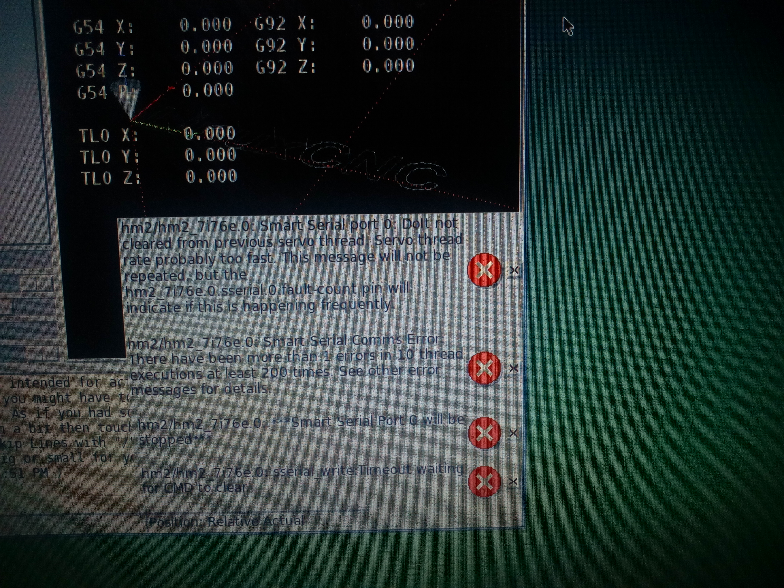

В общем я ранее жаловался на нестабильную работу 7176 на что меня всем форумом уверяли, что дело в неисправном кабеле.
Я особо и не скрывал, что считаю эту рекомендацию ерундой, и вот я купил 7i76E, в которой FPGA чип и смартсериал часть находятся на одной плате и кабеля между ними нет.
И вот я получил ту же самую ошибку.
Было это недели полторы назад, если не ошибаюсь то вот эта фотография:
IMG_20170526_173516.jpg (11217 просмотров) <a class='original' href='./download/file.php?id=114835&mode=view' target=_blank>Загрузить оригинал (3.57 МБ)</a>
Понятно, что для 7i76E её плохим кабелем уже не объяснить.
В общем после консультации с службой поддержки мне расказали про три пина и что сейчас в прошивках Месы производитель ставит безумно низкий таймаут.
    22  u32   RW     0x00000001  hm2_7i76e.0.sserial.port-0.fault-dec
    22  u32   RW     0x0000000A  hm2_7i76e.0.sserial.port-0.fault-inc
    22  u32   RW     0x000000C8  hm2_7i76e.0.sserial.port-0.fault-lim
Не мудрствуя лукаво я сделал
setp hm2_7i76e.0.sserial.port-0.fault-inc 0
То есть просто заблокировал учёт ошибок.
Ясно что это не правильно.
Так вот вопрос, как правильно настраивать sserial порт для плат 7i76/7i76E?

Как мне пояснил Nick, проблема возникает из-за того что по неясной причине в Mesa стали при компиляции прошивки делать слишком маленькие таймауты.
Естественно, если бы Nick знал как на них повлиять то он бы мне об этом как покупателю платы сказал.
Но он не знает, всё что он смог предложить это играться с параметрами счётчика ошибок.
По этому я поднимаю вопрос о том, как их вернуть к прежним нормальным значениям, желательно без перекомпиляции прошивки.

Удалось решить проблему с ошибками sserial?
У меня таже картинка :(

AlekseySP
У меня было тоже самое. Поставил servo period 100000 и все прошло. Просто сперва забил туда то, что получил от latency test, но потом нашел инфу, что jitter и servo period не одно и то же.
