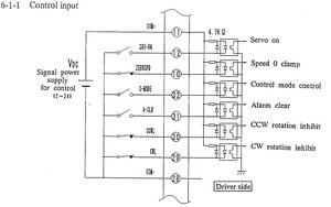

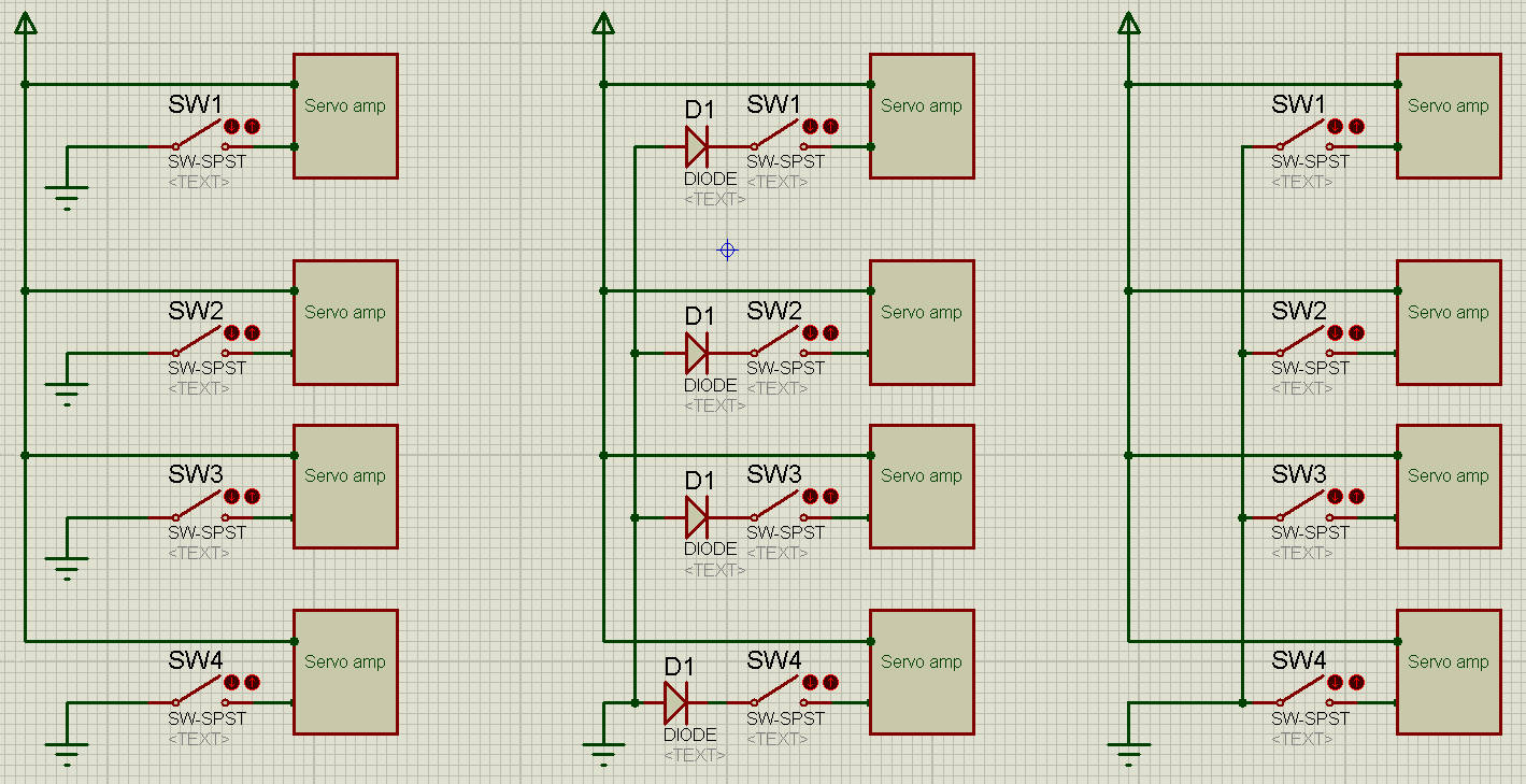

Друзья, будет ли работать 3яя схема, или здесь без диодов не обойтись? Планирую все 4 сигнала EMG усилков рвать одной релюшкой.

А чем третья схема отличается от первой?

michael-yurov писал(а):А чем третья схема отличается от первой?
Мне так нагляднее)) Уж простите нуба. Если ничем, то тогда 3яя имеет право на жизнь?
Сообщения: 11731
Re: Связка 4х сервоприводов в одно целое
Да я без подколок. Вроде бы не отличается.
А ответа на ваш вопрос не знаю. Я не знаю, что за сервоприводы и что за сигнал EMG.
Если это вход сигнала, то, полагаю, можно обойтись одной контактной парой и все входы запараллельить.
2017-06-23_084515.jpg (3370 просмотров) <a class='original' href='./download/file.php?id=114601&mode=view' target=_blank>Загрузить оригинал (179.21 КБ)</a>
Но это лишь предположение. Что там на самом деле - не известно.

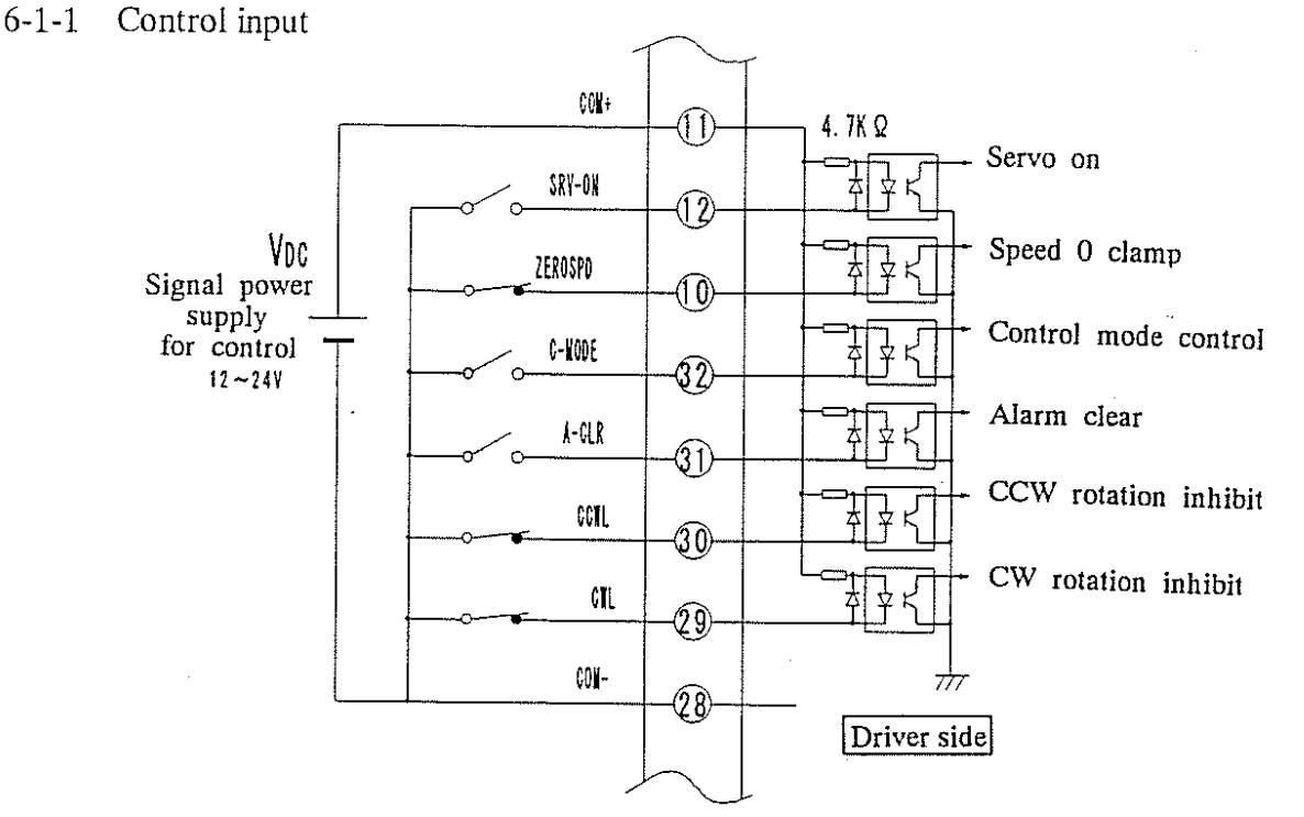

Вот что внутрях.
2017-06-23_095750.jpg (3368 просмотров) <a class='original' href='./download/file.php?id=114602&mode=view' target=_blank>Загрузить оригинал (73.36 КБ)</a>
Сигналы Servo-ON с 4х усилков хочу завести в одну группу контактов реле. И уже из LinuxCNC управлять включением приводов.

Nikomas писал(а):Сигналы Servo-ON с 4х усилков хочу завести в одну группу контактов реле. И уже из LinuxCNC управлять включением приводов.
Если там как на схеме резисторы на 4,7 кОм и питание до 24 В, то можно все входы повесить на одну оптопару pc817 и контактных групп реле не нужно.

Сообщения: 11731
Nikomas писал(а):Речь идет о 4 SON от усилков в одном жгуте.
(24 - 1,2) В / 4700 Ом * 4 шт. = 19 мА
С таким справится оптопара за 3 руб. + резистор за 20 коп.
