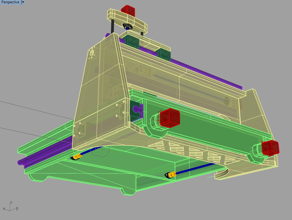

Портальный станок на трапецеидальных гайках и круглых рельсах (20). Шпиндель воздушного охлаждения 300W + Nema17 (планы на Nema 23). Фанера 18мм
Рабочее поле:
420х420 (с установкой нормальных швп 460х560)
Обрабатываемые материалы:
Дерево, пластики (попробую замахнуться на мягкие металлы после установки нормальных ШВП)
Чертежи, фото, видео станка:
Его нынешнее состояние, в ожидании направляющих (8398 просмотров) <a class='original' href='./download/file.php?id=114455&sid=99678a731b9dc5b65462b027d830a719&mode=view' target=_blank>Загрузить оригинал (163.37 КБ)</a>
Его нынешнее состояние, в ожидании направляющих (8398 просмотров) <a class='original' href='./download/file.php?id=114462&sid=99678a731b9dc5b65462b027d830a719&mode=view' target=_blank>Загрузить оригинал (165.52 КБ)</a>
Чертёж (8398 просмотров) <a class='original' href='./download/file.php?id=114463&sid=99678a731b9dc5b65462b027d830a719&mode=view' target=_blank>Загрузить оригинал (147.58 КБ)</a>
Чертёж
Чертёж (8398 просмотров) <a class='original' href='./download/file.php?id=114464&sid=99678a731b9dc5b65462b027d830a719&mode=view' target=_blank>Загрузить оригинал (182.5 КБ)</a>
Чертёж
Примеры изделий (фото):---
Вопросы:
Чем покрыть фанеру? Лак, мастика? Необходимо защитить от смазки и сохранить какую - никакую геометрию :lol:

А почему выбрано именно такое соединение деталей с выборкой, а не шип-паз?
В ветке http://www.cnc-club.ru/forum/viewtopic. ... 1&start=20 Вы сказали что можете выслать чертежи, очень был бы благодарен, да, думаю и не я один заинтересован получить их. Желание строить станок есть, денег нет :) В одной из веток есть чертежи фрезеруги, но они в автокаде а он со мной не дружит, или я с ним :)))
BOdrOFF
Сообщения: 363
Репутация: 199
Re: Портальник из фанеры по дереву-пластикам 420Х420
Сообщение BOdrOFF »
slovo13 писал(а):Вы сказали что можете выслать чертежи
Чертежи выложил туда же. Шип - паз нужно продумывать и клеить. А тут стык клеем мажется и сверху саморез, его тоже можно в столярном клее извалять.
