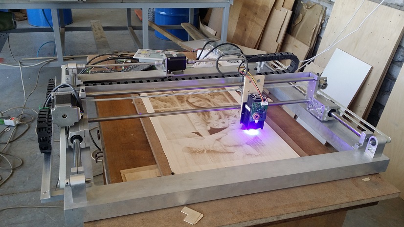

самое интересное тут.. это "быстроходный" !!!
а на какой скорости он реально выжегает?

по пластмассе гравирует если тёмная 40 до 60мм.сек в зависимости от пластика, края четкие.
по фанерке медленно, но если сравнивать с китайским (2Ватта) таким простым на пластмасовых колесиках , у которого все моторчики перемещаются, то ястребок просто.
я вживую сталкивался с таким покупным. быстро не может бегать, по пластмассе например по черной тем более, надо мощность снижать лазера что бы не развалился.

ArrSoft писал(а):40 до 60мм.сек
у меня также!!!! оооочень быстроходно :)

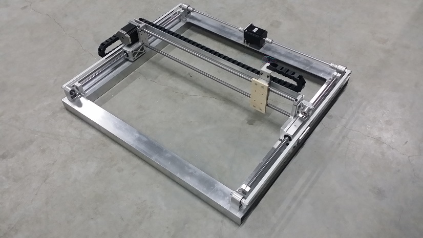

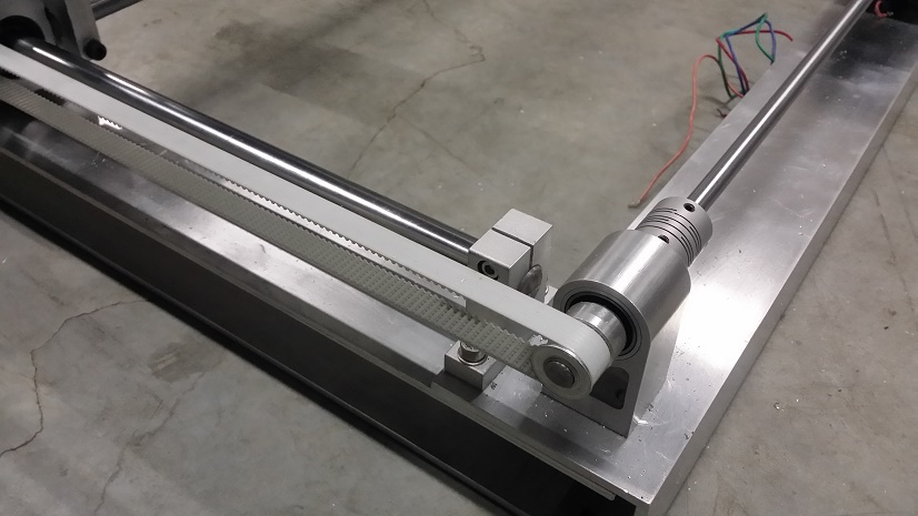

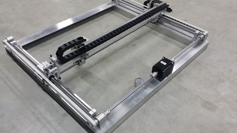

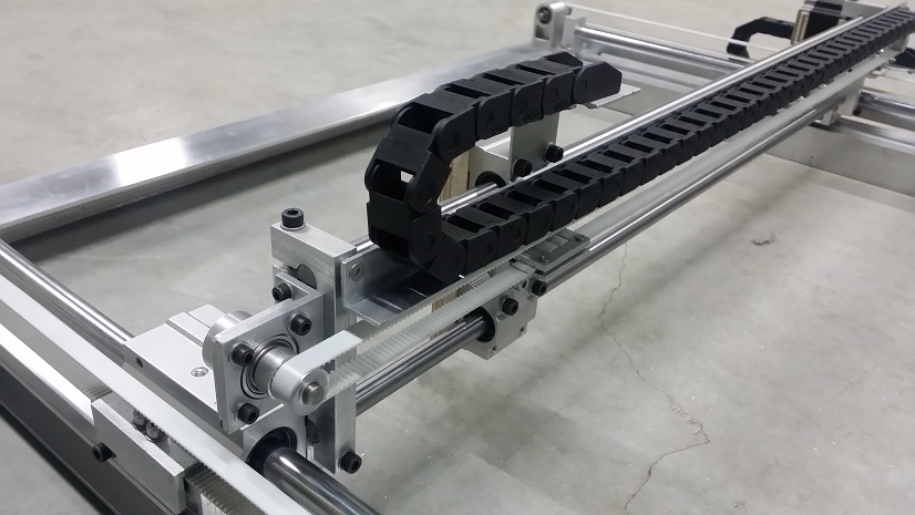

Борисыч
Сообщения: 215
Зарегистрирован: 08 фев 2017, 23:55
Репутация: 55
Откуда: Бишкек - Димитровград
Re: самодельный быстроходный лазерный гравёр 2Вата, формат
Сообщение Борисыч »

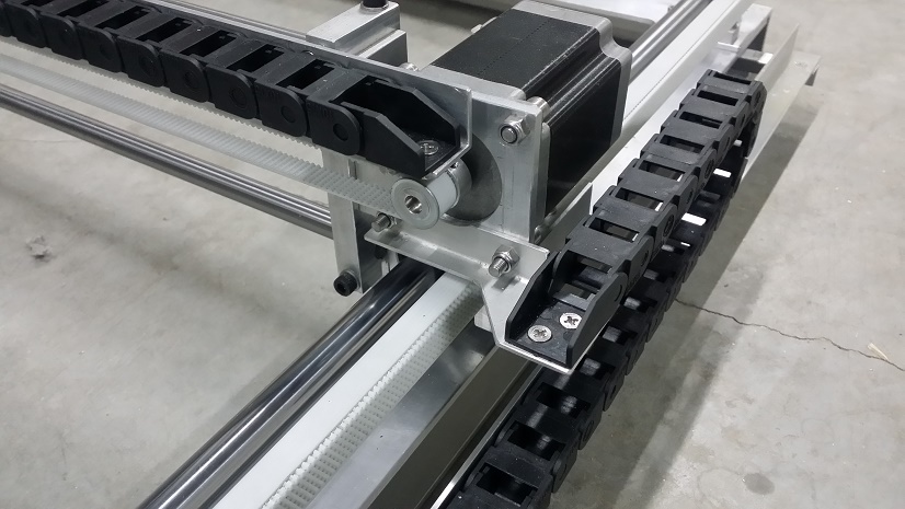

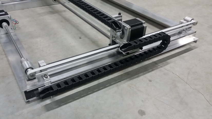

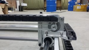

ArrSoft писал(а):станочек покажите?
вот..
он сейчас в продаже.
1.jpg (4140 просмотров) <a class='original' href='./download/file.php?id=114137&mode=view' target=_blank>Загрузить оригинал (109.6 КБ)</a>
2.jpg (4140 просмотров) <a class='original' href='./download/file.php?id=114138&mode=view' target=_blank>Загрузить оригинал (124.65 КБ)</a>
3.jpg (4140 просмотров) <a class='original' href='./download/file.php?id=114139&mode=view' target=_blank>Загрузить оригинал (116.41 КБ)</a>
4.jpg (4140 просмотров) <a class='original' href='./download/file.php?id=114140&mode=view' target=_blank>Загрузить оригинал (111.43 КБ)</a>
5.jpg (4140 просмотров) <a class='original' href='./download/file.php?id=114141&mode=view' target=_blank>Загрузить оригинал (125.41 КБ)</a>
6.jpg (4140 просмотров) <a class='original' href='./download/file.php?id=114142&mode=view' target=_blank>Загрузить оригинал (130.41 КБ)</a>
7.jpg (4140 просмотров) <a class='original' href='./download/file.php?id=114143&mode=view' target=_blank>Загрузить оригинал (109.1 КБ)</a>

так еще же ничего не доделано.
это еще не станок, хотя и блестящий, вот когда он начнет работать тогда он станок, так да все сверкает. как золото.
да из покупного всего легко строить. и вид товарный хороший. люди любят блеск, я понимаю для чего вы все это что бы продать, удачной торговли Вам.
просто для меня больше представляет интерес оригинальные простые решения,
Ёще раз: для продажи выглядит отлично, мне нравиться.
Борисыч
Сообщения: 215
Репутация: 55
Сообщение Борисыч »
ArrSoft писал(а):так еще же ничего не доделано.
наивный! :) всё давно работает.. это старые фотки.
ArrSoft писал(а):это еще не станок, хотя и блестящий, вот когда он начнет работать тогда он станок, так да все сверкает. как золото.
всегда балдел с людей которые начинают размышлять для чего и как.. как будто это они сами делали..
да с чего вы взяли что он делался для продажи? проект ваще начинался как рисовалка для дочери.. с револьвером из фломаслеров..
также есть возможность поставить небольшую ось зет!
в итоге встал туда лазер.. но так как он не выполняет поставленных задач.. тоесть не режит фанеру как у многих на ютубе..
то он забросился.. и начался другой проект..
http://www.cnc-club.ru/forum/viewtopic. ... 49&t=15200
а это продаётся за ненадобностью.
ArrSoft писал(а):просто для меня больше представляет интерес оригинальные простые решения
иногда от таких решений волосы дыбом втсают!
selenur писал(а):А какая цена за него?
то что на фото 30000р
могу отдать и лазел.. 15вт покупал за 19+-.. отдам за 12

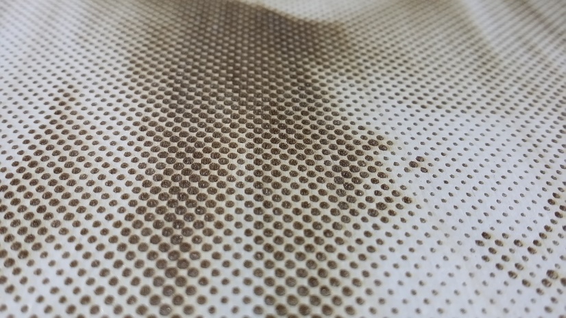

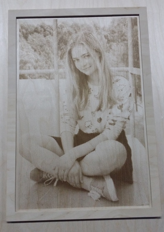

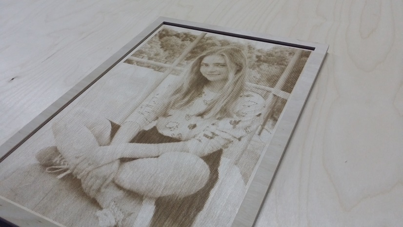

вот последняя работа на нём..
(мозги AWC708 ушли на большой станок)
1.jpg (4083 просмотра) <a class='original' href='./download/file.php?id=114223&mode=view' target=_blank>Загрузить оригинал (171.21 КБ)</a>
7.jpg (4082 просмотра) <a class='original' href='./download/file.php?id=114224&mode=view' target=_blank>Загрузить оригинал (140.08 КБ)</a>
8.jpg (4082 просмотра) <a class='original' href='./download/file.php?id=114225&mode=view' target=_blank>Загрузить оригинал (197.49 КБ)</a>
3.jpg (4082 просмотра) <a class='original' href='./download/file.php?id=114226&mode=view' target=_blank>Загрузить оригинал (188.35 КБ)</a>
Сообщения: 4605
Интересный вариант выжигания у вас, когда точки расположены в шахматном порядке, и мощность прожига меняется.

ну продаете же, вот даже внизу дописали что сколько стоит, и вы же действительно идете самым лёгким путем, просто купив все готовое, даже кабелеукладчик для проводов купили.
у станка нет своей рабочей поверхности. нет ножек для выравнивания , он просто блестит, то что нужно для торговли.
