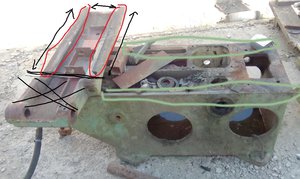

Предистория.
Фанерный домашний станок недолго был домашним. Он переехал на работу из-за шумности. Там достаточно успешно поработал на благо рабочих нужд. Выросла потребность в увеличении производительности (раза в 3-5) и увеличении жесткости (чтоб размеры лучше держал).
Обработка в основном дюральки планируется
Побродив посмотрев что есть, прикинул 2 варианта.
1. из станины пилы сделать станочек со столом подвижным в одной координате.
фото станины.
комплектующие тогда стандартные - рельсы HG15, ШВП 1605, привода - шаговые моторы средней мощности, с крутящим 3нм
2. доработать подубитый станок 675. http://stanki-katalog.ru/info/spr_675_11.jpg
родной шпиндель убрать, вместо него сделать Z координату с небольшим ходом (до 100мм).
подъем стола вручную (если надо закреплять различные по высоте приспособления)
Х-Y координаты пазы ласточкин хвост, с родным винтом и гайкой (или гайки переделать на безлюфтовые). Крутить Х_Y уже надо достаточно мощными приводами (или через ременной редуктор)
Z координата - HG15 и швп.
В какую сторону посоветуете метнуться?
