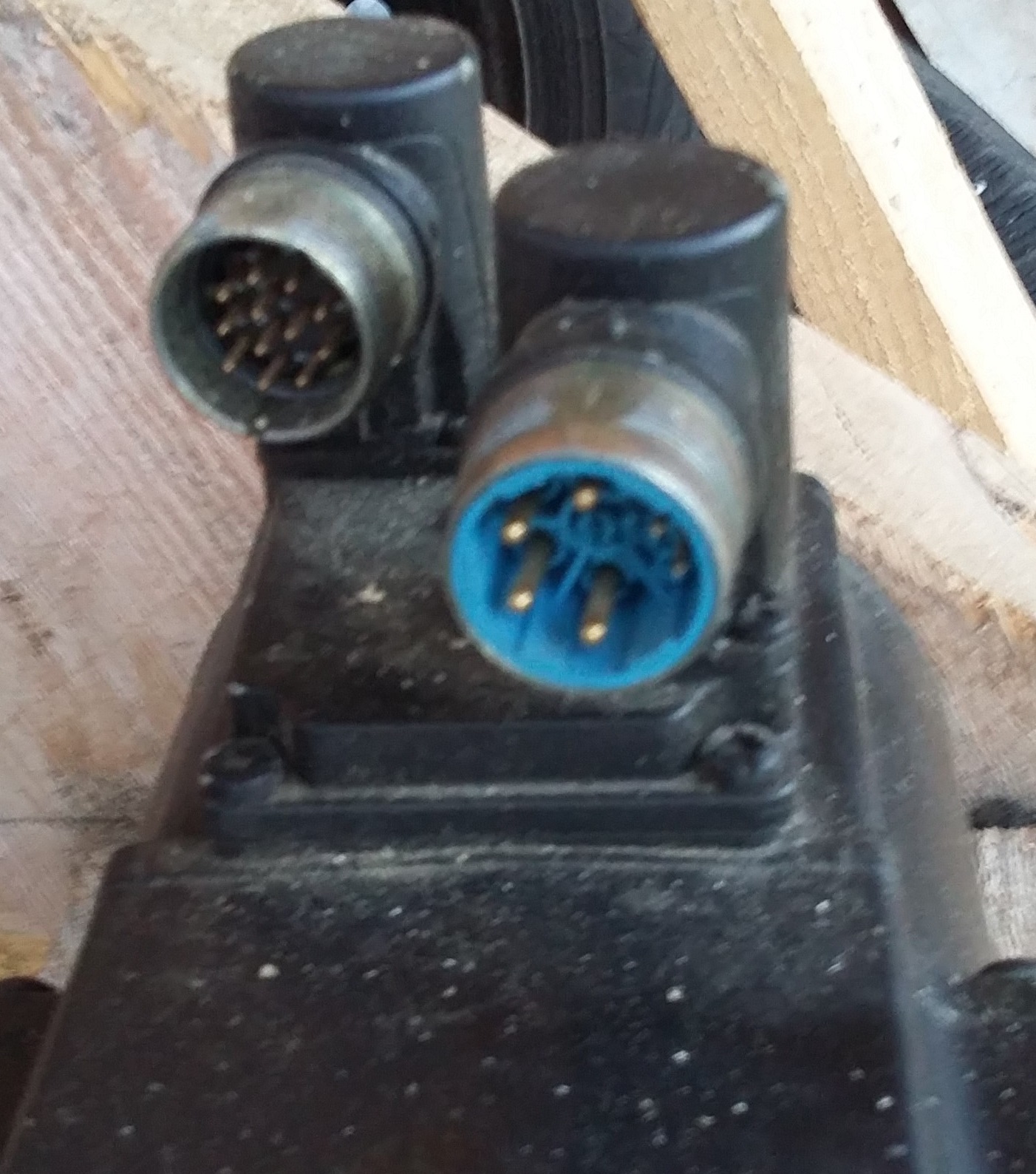

Re: Установка ЧПУ на станок ИЖ250П
raininlist, в моторах важна обратная связь, на табличках ничего не указано. Энкодер, резольвер, тахогенератор?

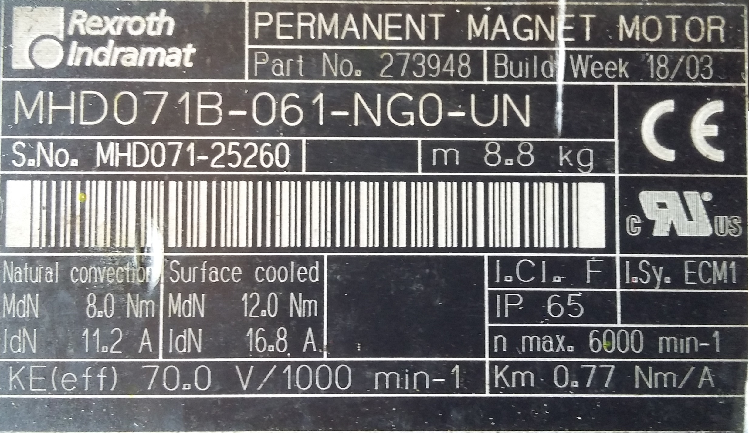

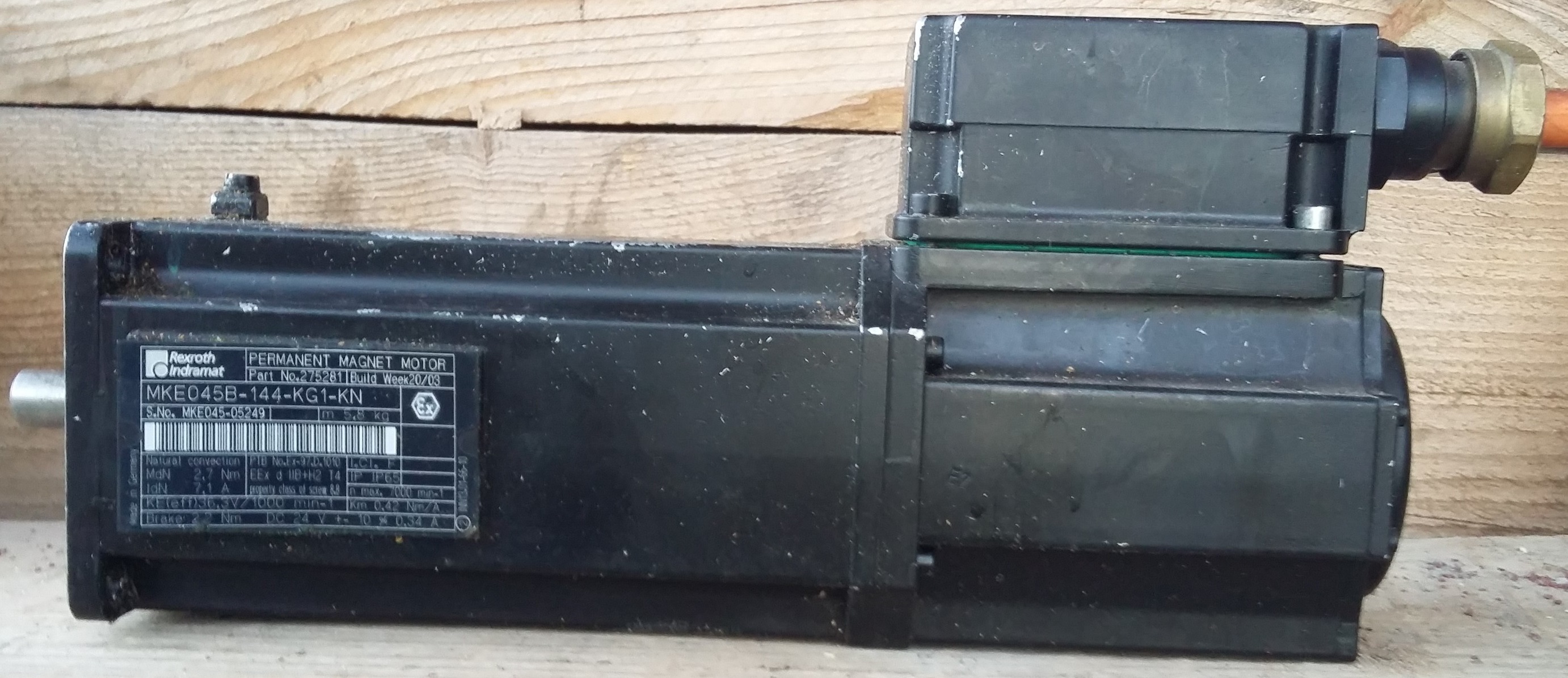

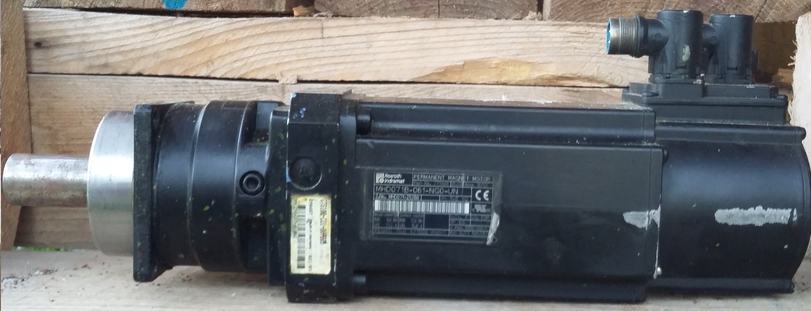

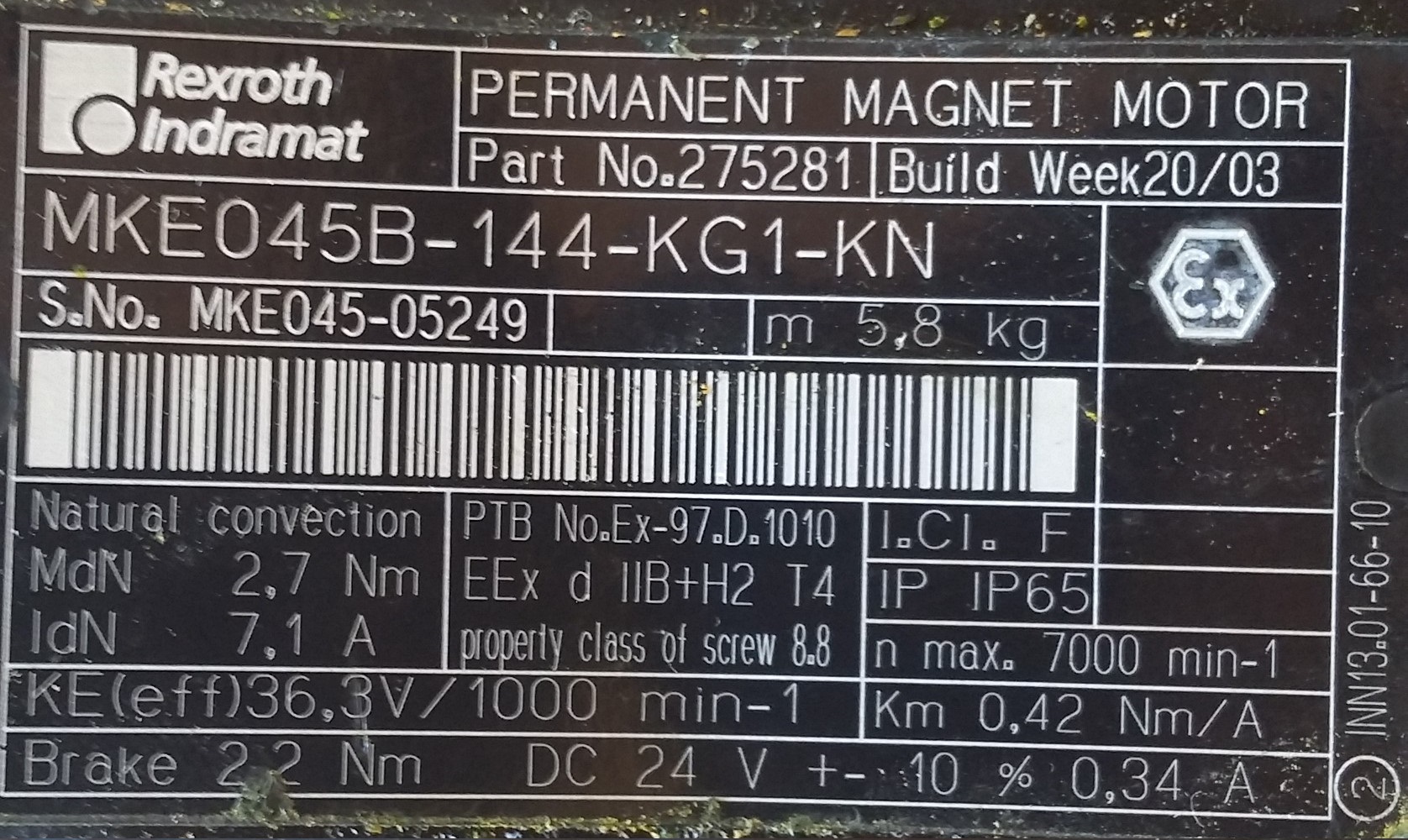

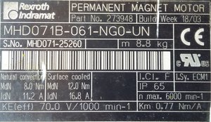

В приложении фото двигателей.
Если получится опознать тип датчиков - отлично.

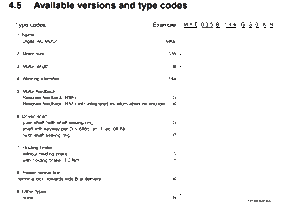

- Hanter
- Мастер
- Сообщения: 5414
- Зарегистрирован: 27 янв 2012, 14:52
- Репутация: 4338
- Настоящее имя: Алексей
- Откуда: Питер
- Контактная информация:

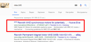

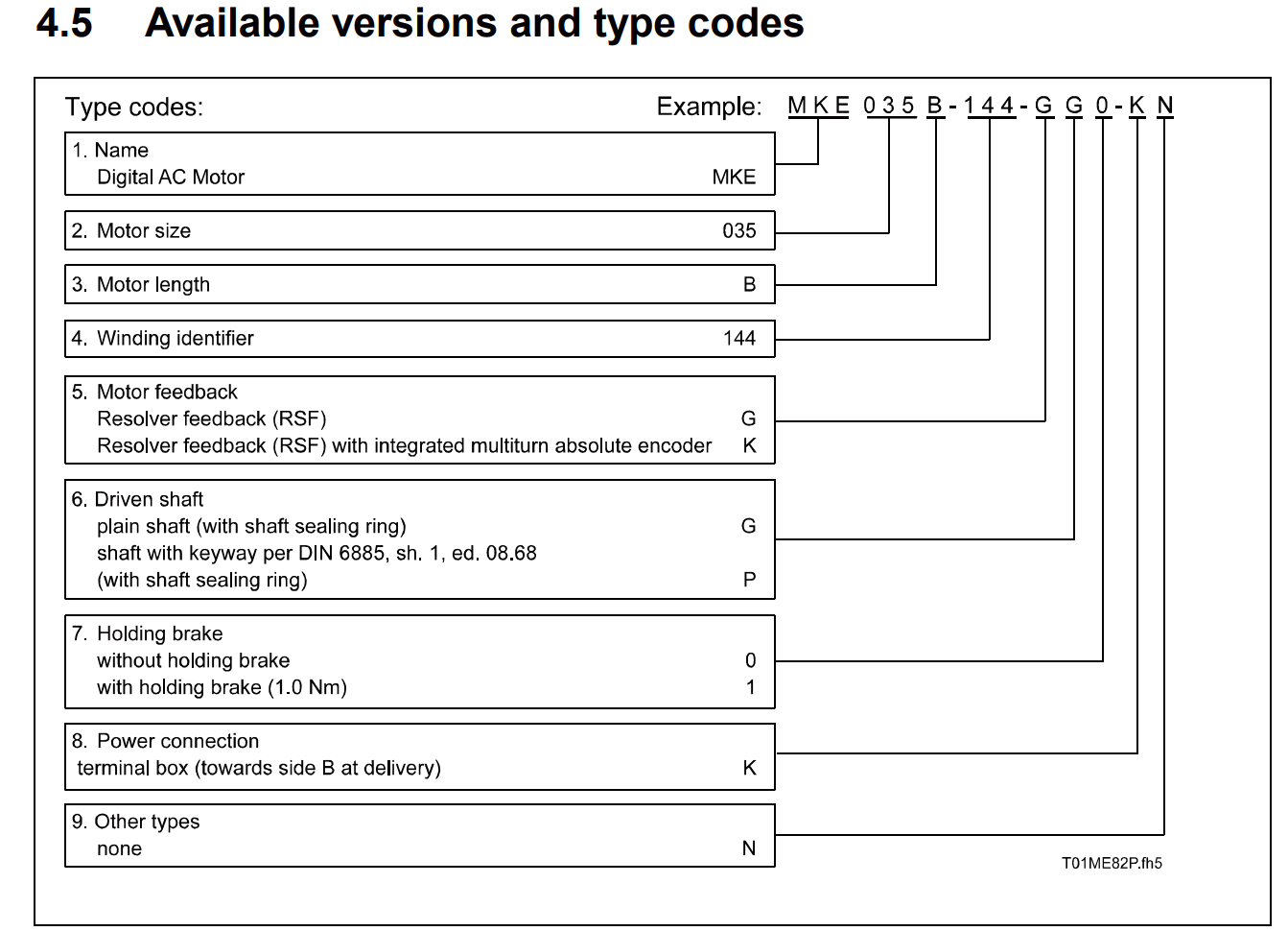

А зачем ??? гугл же ничего не знает... Индраматы - ваще редкость несусветная.. расшифровку обозначения не найти.. да и это ж искать нада.. проще тут - фото выложить и ждать что все разжуют, распиновку нарисуют, усилок пришлют.. еще и кабелей подскажут где взять.. А если всех еще и балаболами обозвать - еще и приедут, подключить помогут..
Афтар - а ты в гугле запрос по "MKE-045" сделать не пытался ??? первая же ссылка ведет на мануал по данному приводу.. в чем проблема то ??? открыть мануал ?? прочитать ?? или вся надежда что кто-то сделает это за тебя ???
вот это в мануале реально невозможно найти ???????
у меня с телефона это заняло 3 минуты.. ЧТО помешало это сделать вам ????? зато балаболами участников форума обозвать вы смогли...
На этом моя помощь конкретно вам заканчивается. с людьми которые не уважают окружающих дел не имею.
Еще раз... если вы не поняли. у вас на шильде двигателя написан его тип. и марка. производитель один из крупнейших в мире. я не верю что вы сумев зарегистрироваться и выложить информацию на форуме не умеете пользоваться поиском. зато я верю что вы поленились это сделать. При этом вы в 9.43 выложили фотки, а в 9.45 (!!!!!) через две минуты (!!!!!) полили дерьмом всех участников форума.. что они дескать такие плохие, на словах все крутые, а как до дела то тишина.. интернет-мастера, пе....олы и ваще пацаки смердящие.. Вы реально считаете что все сидят и ждут только когда такие как вы выложите фотки чтобы им можно было прописные истины разжевать и помочь ?? или что у вас проблема проблем ?? да начхать с высокой колокольни всему форуму на вашу проблему если вы даже гуглом пользоваться ленитесь..
Я бы тоже мимо прошел, если бы ваше высказывание не зацепило. Ненужны никому ваши деньги. ибо брать с вас копейку за расшифровку содержимого мотора - бред. а связываться с серьезной работой с тем кто не понимает куда он лезет и не пытается этого понять - желающих не будет. Вы сами своим отношение уже сформировали отношение к себе. Поверьте - если бы вопрос стоят - "парни, я порылся, че то не понял, или не смог найти, подскажите - че не так, или где посмотреть" - уверяю - ответов бы было масса. причем и нашли бы и показали. и объяснили как... НО НЕ в течении ДВУХ минут... а так, извините - каков заход, таков и приход.
