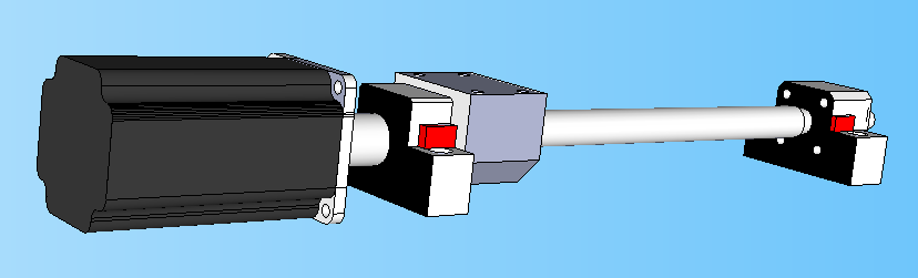

Можно ли концевики прикрепить к стойкам ШВП?..Может кто то так делает..
И еще вопрос по хоум-свитчам..почему не используются концевики вместо них, в чем их смысл вообще? Можно же в программе задать смещение в конце концов если известно где конец..
ends.png (1285 просмотров) <a class='original' href='./download/file.php?id=113181&mode=view' target=_blank>Загрузить оригинал (25.97 КБ)</a>

Ставьте там где вам удобно.
Просто иногда хомиться удобнее в середине хода оси или еще где-то а не в крайних положениях. Вот и весь смысл. У меня например концевиков нету совсем в настройках только хоум датчики.
если память не изменяет когда ось доезжает до концевого датчика то enable на оси снимается и выполнение программы прерывается.
