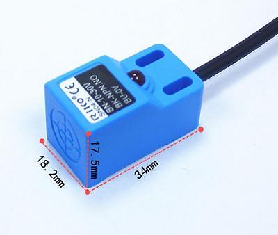

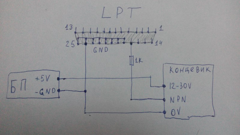

Можно ли так подрубить концевик с питанием от внешнего БП 5V?
Пояснения:
  • Да, на концевике написано 10-30В, но он работает и от 5В
  • Напряжение на пинах LPT порта = 5В
  • 1К - резистор 1 КОм

В принципе можно, только выход NPN надо подтянуть к 5 вольтам сопротивлением 10-15 кОм.
Re: Подключение концевика напрямую к LPT порту
AndyBig писал(а):В принципе можно, только выход NPN надо подтянуть к 5 вольтам сопротивлением 10-15 кОм.
А подтяжка к 5В зачем? Помехи/наводки забороть?

я себе на прямую с лпт соединял линейные энкодери , да еще и запитал энкодеры по юсб , станок работает уже около года , пока проблем не было,
MX_Master писал(а):только выход NPN надо подтянуть к 5 вольтам
это наверное надо если выход датчика имеет открытый коллектор

MX_Master писал(а):А подтяжка к 5В зачем? Помехи/наводки забороть?
Да, иначе у Вас получается висящий в воздухе выход, весьма чувствительный к любым наводкам.
solo писал(а):это наверное надо если выход датчика имеет открытый коллектор
Да, именно так, и этот датчик как раз имеет открытый коллектор :)
У лпт линии 1, 10, 11, 12, 13 и 15 уже имеют подтяжку к +5. Но в каком то из режимов SSP или ESP она активна, а в каком то нет.

Вот и я точно не помню какая там подтяжка и в каких режимах. Тут лучше перебздеть чем недобздеть :)
