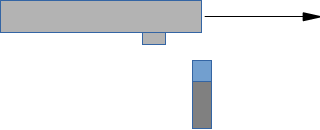

Подскажите, пожалуйста, какова вообще точность индуктивных датчиков, например, таких
http://darxton.ru/catalog_item/datchik- ... -sn04-b_1/
или таких
http://darxton.ru/catalog_item/datchik- ... a3-2-z-ax/
Без имени 8.gif (1.74 КБ) 4288 просмотров
в случае когда объект подходит к ним ни с фронта(строго в лицевую часть датчика), а, грубо говоря, проходит над датчиком.
Как-то кажется, что повторяемость будет нестабильна (100 раз съездили до датчика и обратно, например - каждый раз будет погрешность куда больше 0.05 мм), или ошибаюсь?
если действительно такие датчики для подобных целей лучше не применять, то что применяют?

Но вот там, к сожалению, тема движения объекта перпендикулярно оси датчика не особо затронута, разве что
При работе "на перекрытие" погрешность больше, особенно если расстояние между датчиком и пластиной нестабильно (из-за температурных расширений).
вот хотелось бы понять насколько больше... в 2 или больше раз.. Если, как ты говоришь у тебя погрешности в 0.1-0.3 мм
Утро. 6 часов. Температура 15 градусов. Относительно ноля три сотки.
Вечер 18 часов. Температура 19 градусов. Ровно сотка.
то как оно было бы интересно в случае перекрытия. если в 2 раза хуже это одно дело, а если погрешность в итоге в 1 мм то это не годиться, конечно, - надо что-то другое думать

Судя по всему для такого дела индуктивные датчики не особо подходят.
Думается, что оптические щелевые в этой ситуации будут куда точнее. Если у кого-то был опыт их использования в подобных целях, рад был бы услышать.

У нас на станках только так (вскользь) датчики и стояли, напротив них обычный болт с контргайкой. Но,справедливости ради, должен отметить, что привода (двигатели) имели энкодеры...
Оптические датчики может и были бы точнее (но не факт), но как их защитить от пыли?
Да и кто мешает повторить эксперимент показанный тут, но с другим расположением металлической пластины http://www.cnc-club.ru/forum/viewtopic. ... 60#p358253

Если всё же брать индуктивные датчики на проход, то правильно ли я понимаю, что из цилиндрических для наибольшей точности стоит брать самого меньшего диаметра?
Как я понял, чем больше диаметр, тем большее расстояние срабатывания. То есть когда объект подходит к датчику с фронта, то это полезно - увидеть объект заблаговременно (чтобы объект не снёс этот датчик, не успев затормозить). Датчики большего диаметра стоят дороже. Но когда объект движется сбоку(проходит мимо датчика) это не требуется - датчик можно расположить с минимальным зазором от объекта.
У датчиков меньшего диаметра расстояния срабатывания меньше (1 мм) и, как я понимаю, если процентные погрешности у всех датчиков одинаковы, то у тех, у которых расстояние срабатывания меньше, точность/повторяемость будет выше.

Точность срабатывания оптодатчика зависит еще от ширины щели (апертуры) приемника. Чем уже, тем точность выше. Но это касается, в основном, датчиков без встроенной схемы. Датчики со схемой компенсации имеют более высокую точность за счет учета температурного ухода параметров светодиода и фототранзистора.
