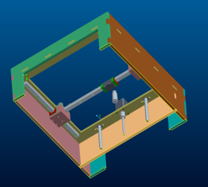

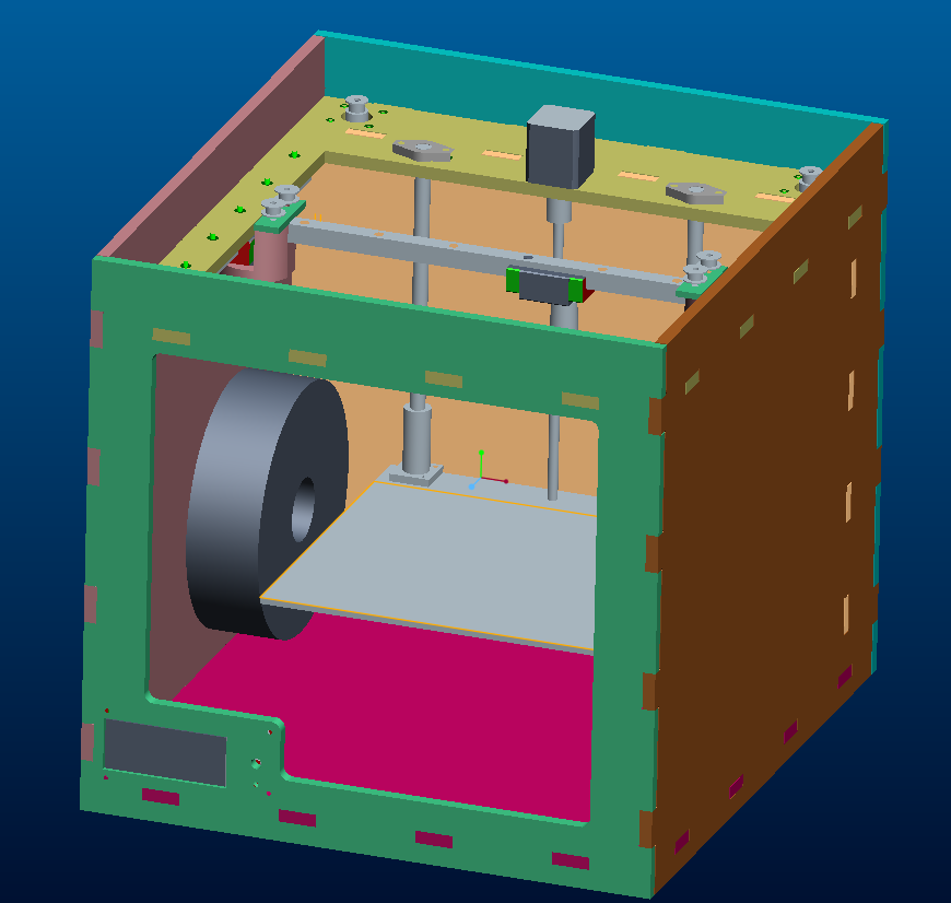

Всем привет! Представляю на Ваш суд свой проект 3D-принтера, который планирую завершить к концу лета.
3D-priner.PNG (12399 просмотров) <a class='original' href='./download/file.php?id=112836&sid=da406bfd412503e11243905fe110ddc5&mode=view' target=_blank>Загрузить оригинал (56.68 КБ)</a>
Модель создана в среде ProEngineer, единственным разумным объяснением выбора которой является то, что эта программа используется на работе, а другие я пока не освоил.
Расписывать электронику я не вижу смысла, она банальна. Конечно, если вдруг у кого-то возникнут вопросы, я с радостью поспешу ответить. Сейчас считаю важным указать только характеристики двигателей. На оси XY у меня будут установлены 17HS8401, на ось Z и подачу пластика - послабее - 17HS4401.

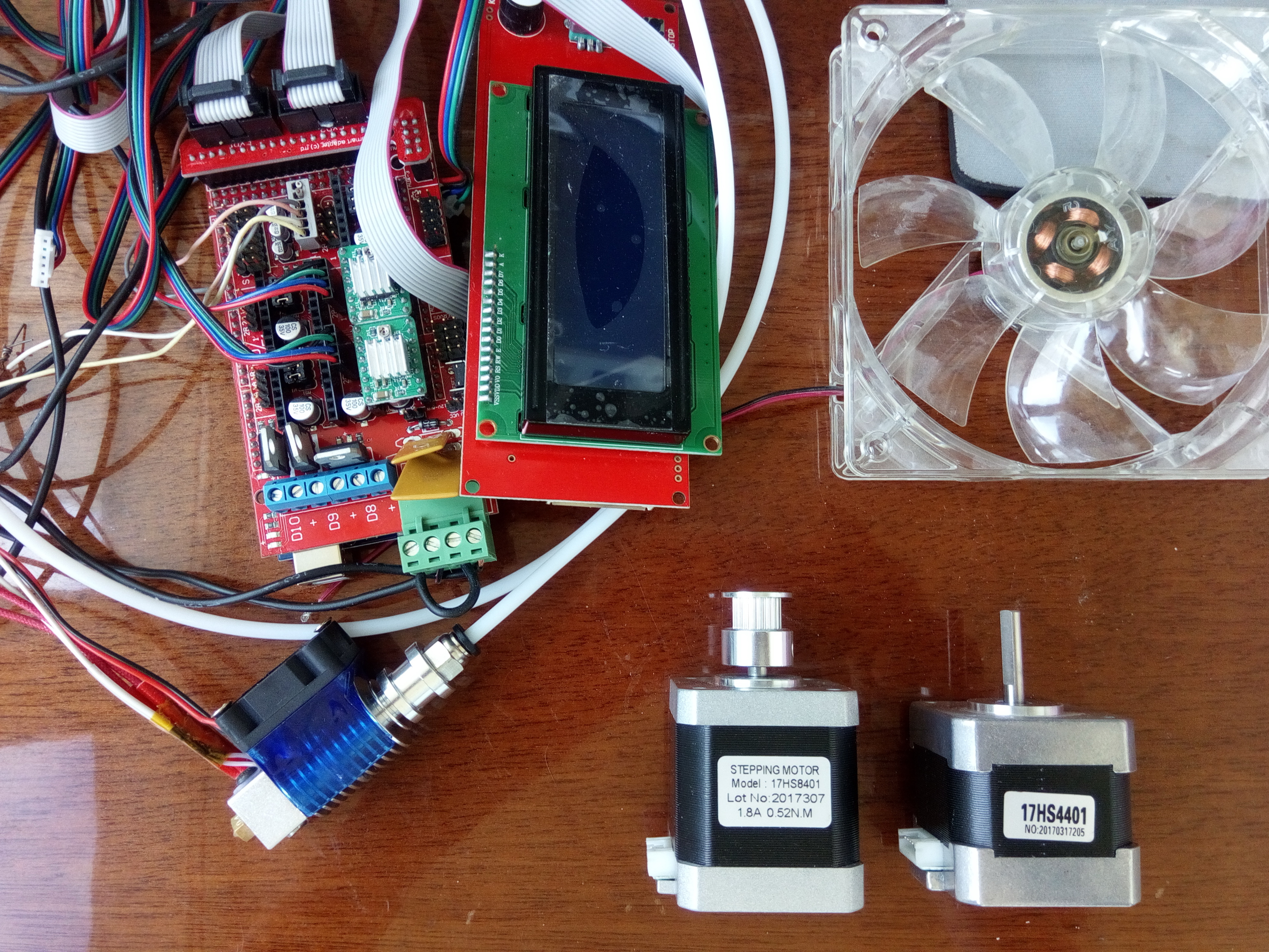

Вот мой купленный на сегодняшний день электронный скарб:

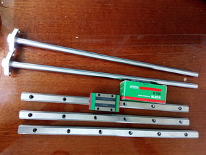

3 рельсовые направляющие и 3 каретки обошлись в 100 у.е. - вот и освоена уже треть бюджета :)
Две рельсы имеют длину 340 мм, третья - 360 мм.
Рядом лежат направляющие, по которым будет ездить столик. Их диаметр 12 мм, длина 400 мм. Стоят около 20 у.е. с доставкой из Китая.

Рельсы будут установлены таким образом:
3D-priner02.PNG (12392 просмотра) <a class='original' href='./download/file.php?id=112843&sid=da406bfd412503e11243905fe110ddc5&mode=view' target=_blank>Загрузить оригинал (56.76 КБ)</a>

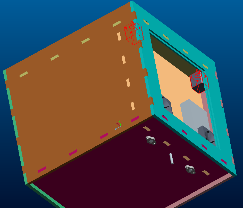

Двигатели XY, двигатель подачи пластика, мозги и блок питания будут установлены сзади, за фальшстенкой, и доступ к ним будет закрыт фанеркой 4 мм.
Как Вы можете догадаться, я не очень требователен ко внешнему виду, и мой принтер не будет отличаться изяществом. Но по возможности всё лишнее хочется спрятать с глаз долой.
3D-priner03.PNG (12392 просмотра) <a class='original' href='./download/file.php?id=112844&sid=da406bfd412503e11243905fe110ddc5&mode=view' target=_blank>Загрузить оригинал (44.97 КБ)</a>

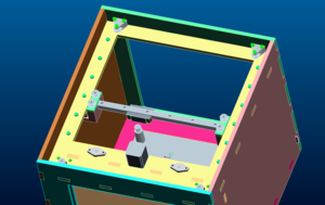

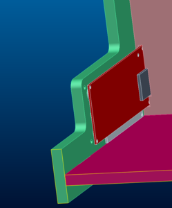

Плату с дисплеем установлю слева таким образом, чтобы можно было втыкать в неё SD-карточку сквозь корпус:
3D-priner04.PNG (12392 просмотра) <a class='original' href='./download/file.php?id=112845&sid=da406bfd412503e11243905fe110ddc5&mode=view' target=_blank>Загрузить оригинал (23.1 КБ)</a>
3D-priner05.PNG (12392 просмотра) <a class='original' href='./download/file.php?id=112846&sid=da406bfd412503e11243905fe110ddc5&mode=view' target=_blank>Загрузить оригинал (37.86 КБ)</a>

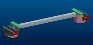

Сверху кинематика H-bot будет выглядеть так:
3D-priner06.PNG (12386 просмотров) <a class='original' href='./download/file.php?id=112847&sid=da406bfd412503e11243905fe110ddc5&mode=view' target=_blank>Загрузить оригинал (56.56 КБ)</a>
Конструкцию "головы" я еще не придумал, буду прорабатывать, когда будет собран корпус и установлены основные компоненты. Там же, в голове, будет устройство натяжения ремня.

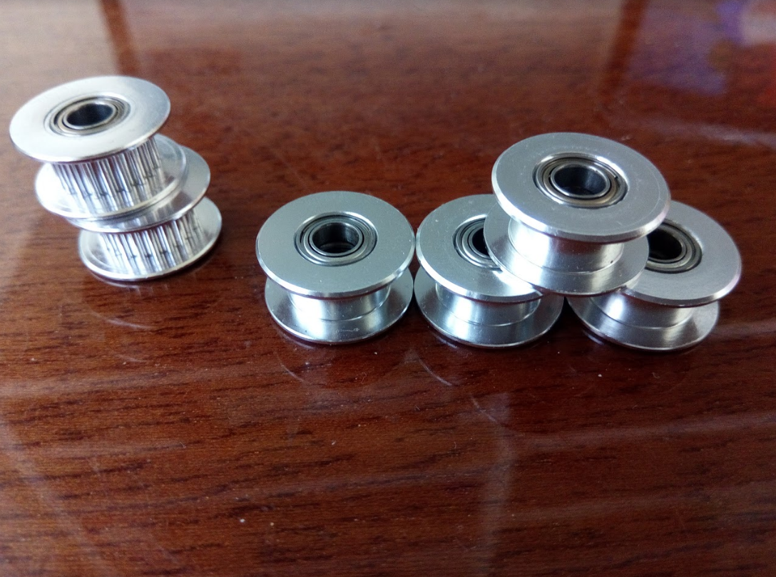

Вот шпульки, по которым будет ездить ремень шириной 6 мм:
3D-priner07.PNG (12386 просмотров) <a class='original' href='./download/file.php?id=112848&sid=da406bfd412503e11243905fe110ddc5&mode=view' target=_blank>Загрузить оригинал (2.03 МБ)</a>

Стол бы по другому устроить,консольного типа может вибрировать,я б круглые направляйки слева и справа поставил

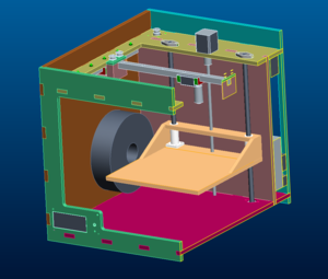

Думаю, что косынки и верхняя планка способны решить проблему возможной вибрации столика. Его я тоже планирую изготовить из фанеры.
3D-priner08.PNG (12339 просмотров) <a class='original' href='./download/file.php?id=112945&sid=da406bfd412503e11243905fe110ddc5&mode=view' target=_blank>Загрузить оригинал (97.99 КБ)</a>
AndyBig
Сообщения: 3971
Репутация: 1121
Откуда: юг России
Re: 3D-принтер H-bot [250х250х300]
Сообщение AndyBig »
megabass писал(а):Его я тоже планирую изготовить из фанеры.
Мне почему-то кажется, что фанеру будет коробить непредсказуемо от высокой температуры.

Вы имеете ввиду только столик, или корпус тоже? По поводу столика у меня сомнения.
Корпус будет достаточно жесткий, как мне кажется. От перепадов влажности всё дерево будет защищено лаком/краской.
AndyBig
Сообщения: 3971
Репутация: 1121
Откуда: юг России
Сообщение AndyBig »
megabass писал(а):Вы имеете ввиду только столик, или корпус тоже?
Столик. Корпус-то имеет хоть какую-то пространственную конструкцию, а столик - просто плоская фанерка :)

Спасибо. Изготовлю столик всё-таки из фанеры на первое время. Пусть печатает хоть что-нибудь из PLA без подогрева. Заменить этот колхоз будет недолго, в отличие от корпуса.

Имеет конечно.По оси Y что за массивные элементы на каретках,не перебор,может пересмотреть этот узел :thinking: ?
megabass
Сообщения: 15
Зарегистрирован: 30 апр 2017, 10:49
Настоящее имя: Иван
Сообщение megabass »
Chpok писал(а):По оси Y что за массивные элементы на каретках,не перебор,может пересмотреть этот узел ?
Согласен. Планируется уменьшить толщину плиты, которая прикручивается к каретке (с 10 до 7 мм); выполнить из дюралюминия; и вписать деталь в цилиндр (скруглить углы). Последнее я даже вынужден сделать, т.к. ограничен размерами болванки из дюрали.

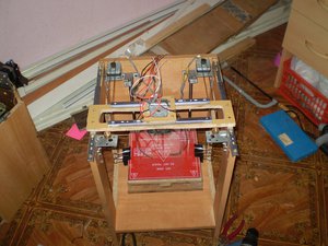

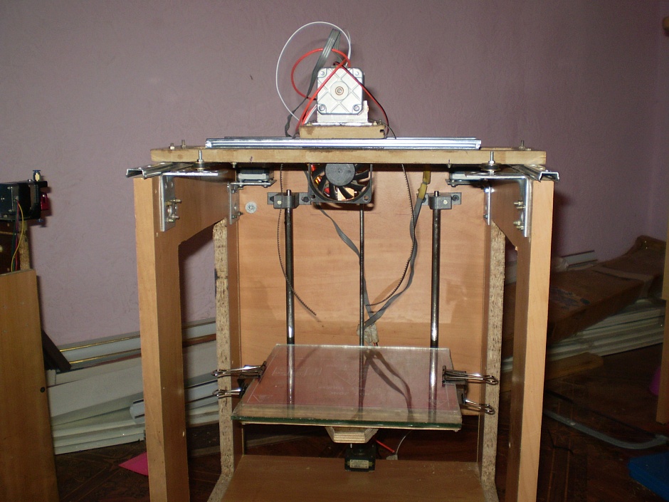

То же в процессе постройки похожего принтера.

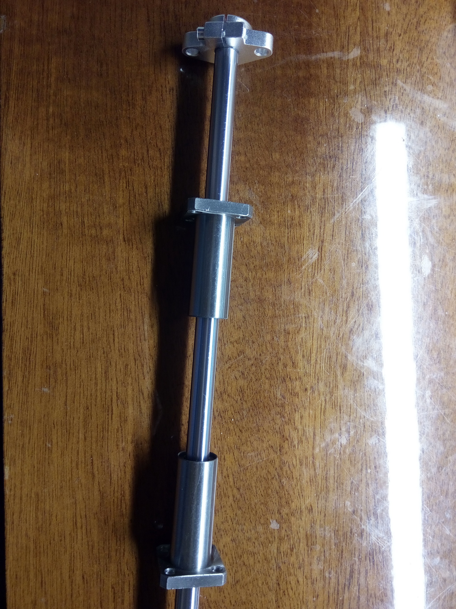

Но ось Z выполнил похоже - не очень хороший конструктив - закусывает её от перекосов. По такой конструкции очень много есть комментариев и такой конструктив оси лучше не применять
Попытка № 2 - 29 05 2017..JPG (12240 просмотров) <a class='original' href='./download/file.php?id=113320&sid=da406bfd412503e11243905fe110ddc5&mode=view' target=_blank>Загрузить оригинал (119.33 КБ)</a>

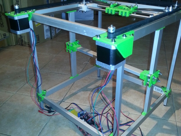

Её надо по другому делать:
coreXY 6mm rod - MyCore for smartcore 1.JPG (12240 просмотров) <a class='original' href='./download/file.php?id=113321&sid=da406bfd412503e11243905fe110ddc5&mode=view' target=_blank>Загрузить оригинал (91.75 КБ)</a>
20140129_204027_resized_preview_featured5.jpg (12240 просмотров) <a class='original' href='./download/file.php?id=113322&sid=da406bfd412503e11243905fe110ddc5&mode=view' target=_blank>Загрузить оригинал (119.37 КБ)</a>
А в целом может взять для первого раза готовый конструктив и повторить его?
Если есть уже комплектующие - то может сделать быстро макетный вариант-прототип и на нём напечатать все необходимые элементы конструкции из пластика?
Мне очень понравился тут один констурктив из старой тумбочки:
P1010046.jpg (12240 просмотров) <a class='original' href='./download/file.php?id=113323&sid=da406bfd412503e11243905fe110ddc5&mode=view' target=_blank>Загрузить оригинал (269.21 КБ)</a>
P1010047.jpg (12240 просмотров) <a class='original' href='./download/file.php?id=113324&sid=da406bfd412503e11243905fe110ddc5&mode=view' target=_blank>Загрузить оригинал (211.49 КБ)</a>
На прототипе-то большинство "косяков" в живую прочувствуете. А если временный корпус делать из ЛДСП - то совсем недорого выйдет.
Или по вашему макету - верхнуюю раму в корупсе повернуть на 90 градусов и ось Z удвоить - сделать с двух сторон. Или повторить конструктив Prusa - по центру боковых граней по одной оси и по одному ведущему винту с шаговыми двигателями. Чуть дороже, но сделать и отладить проще.
Узел планируется такой:
3D-priner09.PNG (12202 просмотра) <a class='original' href='./download/file.php?id=113485&sid=da406bfd412503e11243905fe110ddc5&mode=view' target=_blank>Загрузить оригинал (32.12 КБ)</a>
Думаю, он будет не массивнее, чем у Sprintera. В Sprintere по всей длине идет балка, и к ней прикреплена рельсовая направляющая. У меня роль балки будет выполнять рельса. Расчетный вес дюралевых чушек на каретках - по 120 гр. Не знаю, как еще уменьшить вес, может, поднять каретки над верхней плитой..
