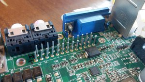

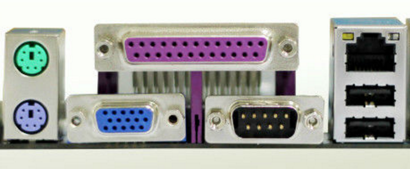

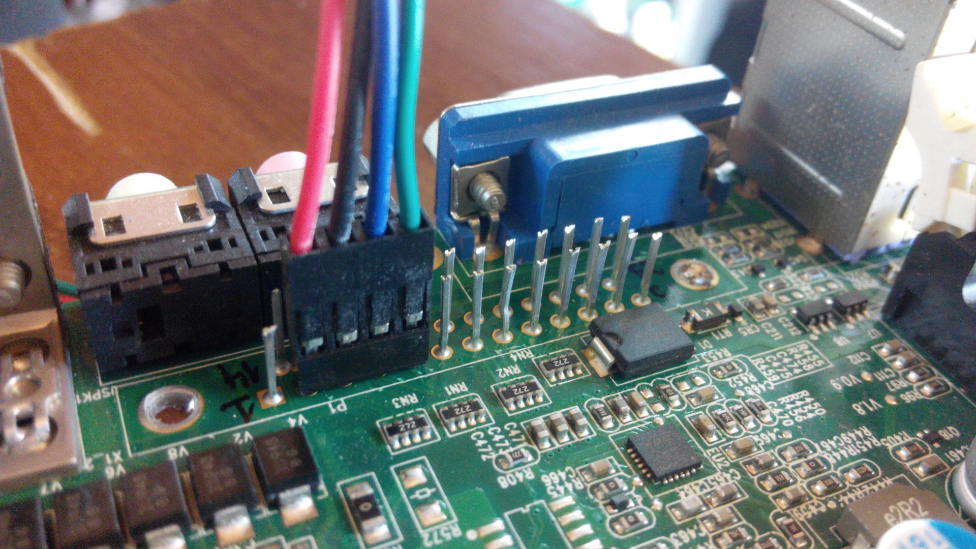

Небольшой lifehack как из высокого LPT порта получить 2 ряда пинов под Dupont кабель
2017-05-29_112155.png (2400 просмотров) <a class='original' href='./download/file.php?id=112794&mode=view' target=_blank>Загрузить оригинал (459.68 КБ)</a>
Инструменты: кусачки, паяльник
Сзади LPT порта на одной высоте откусить все штырьки.
Паяльником выпаять корпус порта (3 точки).
Подписать номера пинов.
PHOTO_20170527_111359.jpg (2400 просмотров) <a class='original' href='./download/file.php?id=112795&mode=view' target=_blank>Загрузить оригинал (496.08 КБ)</a>
PHOTO_20170527_112132.jpg (2400 просмотров) <a class='original' href='./download/file.php?id=112796&mode=view' target=_blank>Загрузить оригинал (464.9 КБ)</a>

Радикальненько :)
Жаль только шаг не совпадает, не получится целые гребенки надеть. Хотя, если поизвращаться с утконосами...

а в чём прикол? можно же так же вилку снаружи раздербанить или вообще с терминалами купить, или запаять такой гребень на корпусе по стандарту чтобы без молотка потом большие подключать.
Сообщения: 7490
Re: Надоел LPT порт?
Плата в ящике стоит, рядом своя опторазвязка, свой умножитель шагов. Все платки с пинами вверх под Dupont кабель. Городить переходник не стал, покупать ответный разъем с терминалами - тока в Китае, долго. решил убрать сокет.

А на плате нет штырькового разъема второго LPT порта?
Сообщения: 7490
sas_75 писал(а):А на плате нет штырькового разъема второго LPT порта?
Нет, а жаль
