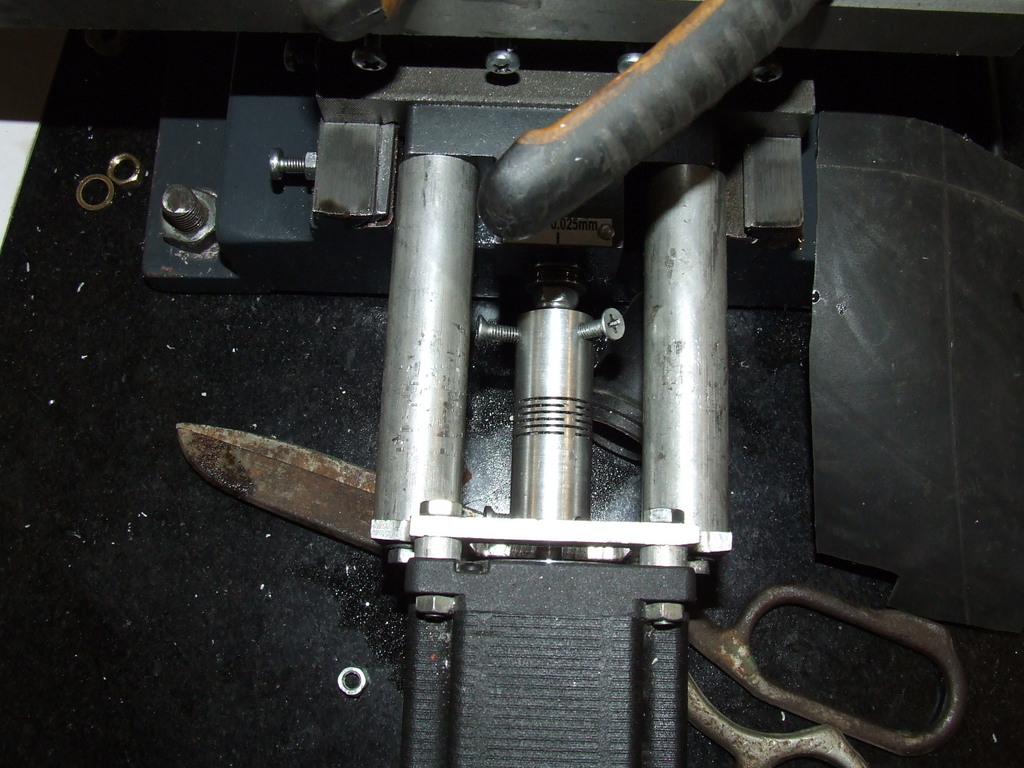

Вот хочу представить детище.
Основа Proma FPX-20E (Sieg X1)
Вначале когда было мало денег то были собраны драйверы и интерфейсная плата с Robozone.
и моторы KL23H286-20-8B
Позже по мере нагрузки заданий было решено приобрести платы заводской сборки, а именно
Драйверы на базе TB6560 http://www.kosmodrom.com.ua/data/cncstepdriver/cnc.php ну и плата развязки тоже.
Но пришлось плату доделывать так как оптопары на ней были медленные.
Муфты и крепления мотора точил сам. на этом же станке и на маленьком токарничке.
Позже решил модернизировать станок и поставить вместо шестереночной коробки шкивы с ремнем.
Ремень был подобран в магазине по швейным машинкам, шкивы были точены на заводе.
Также на заводе были выточены новые бронзовые разрезные гайки и переходник к моторам, в которые встали два радиальных подшипника с небольшим натягом, так как такого размера радиальноупорных нет вналичии нигде то решил что просто радиальные переживут.
Вроде везде до сих пор целые только на Z один раз менял.
Также были приобретенфы новые винты с большим шагом.
Потом однажды родной драйвер шпинделя приказал долго жить и начал создавать кучу помех, в результате пропуски шагов и все такое.
Было решено перевести станок на BLDC, приобрел в китае двигатель на 200ват и в европе заказал драйвер Maxon DECS 50/5, digital 1-Q-EC Amplifier 50 V / 5 A (Почему взял не китайский драйвер сам до сих пор не понимаю, но зато этот работает прекрасно).
Завел управление шпинделем на комп и теперь одной операцией стало меньше, не нада включать шпиндель вручную.
Ну и дальше фотки:

Занятно :). А подшипниковый узел вала шпинделя еще не менял? Особенно если делал на нем токарную обработку!
Понравилась идея с кучей резцов и сверел. Делал программы с автоматической сменой?
Что на нем точил, люминь и пластики?
Изначально станочек был сверлильный, или все-таки фрезерный?
За описание медальку! Пока серебряную за модернизацию, будем ждать второго станка :D!
Re: Proma X1 ЧПУ
Добавлено: 31 янв 2012, 14:33
sysrover
Подшипники не менял.
Станок имено фрезерный был.
На нем точил и сталь но ооочень медленно.
При токарной точил только алюминий и пластик.
В основном точу пластик POM полиоксиметилен.
Станок работает на Mach3 там реализована автоматическая смена во время работы.
Сегодня буду настраивать и точить нозлы, заодно покажу видео станка.
Максимальная скорость переездов 1000мм в минуту.
Больше не позволяет трение винтовой пары и моторы.
Ребята разгоняли на таких винтах и до 1800 но там была передача, а у меня как видно все на прямую.
Нужно поставить оптические хоумы но никак руки не доходят.
А то постоянно выставлять резцы надоело.

Вот взялся опять за этого малыша
Вот усиление колонны
Также уже стоят новые шкивы и теперь скорость 6000 максимум.

Усиление провели, результат есть и очень даже.
Фото и видео в понедельник.
Теперь проблема сильно жиденький ремень и шкивы, проскальзывает и фреза клинится :)
Но это полечим.
Re: Proma X1 ЧПУ
Добавлено: 07 дек 2015, 20:12
sysrover
Вот фотка колонны, еще не все распорки вкручены но уже жесткости в 10 раз больше.
И видео обработки. Фреза 4 твердосплав общего назначения. Подача 550мм в минуту, глубина врезания 0,6. 5600 оборотов в минуту.

sysrover
И сейчас уже на станке стоит система подачи сожи с воздухом по типу FogBuster.
Приехали ШВП 1002 буду ставить на днях ну и тогда запишу видео и выложу.
Раньше система работала на Mach3, сейчас доделываю стойку ЧПУ на LinuxCNC с тачскрид дисплеем.
По мере готовности буду давать фото.
Re: Proma X1 ЧПУ
Добавлено: 11 янв 2017, 00:10
sysrover
Вот забрал ШВП TBI 1002
Пощупал гайки нада будет мыть, таки китайцы ленятся убирать в мастерской :)
Концы были подготовленык за лишние 5-10 баксов сверху, завтра проверю как справились китайцы на индикаторе :)
Re: Proma X1 ЧПУ
Добавлено: 11 янв 2017, 00:12
sysrover
Вот пару фоток по фогбастеру ну и одна из последних фоток станка.
Так же на фотках пример струи из простого китайского стимера и из фогбастера.
Если делать минимальное давление до атмосфера то капли получаются оочень большими и пара вообще не видно и не слышно запаха сожи.
А когда пользовать стандартный стимер то запах слышно сразу так как он просто атомизирует смесь.
При работе с алюминием фогбастер себя показал прекрасно, стружка не мокнет, на фрезе алюминия не налипает. И главное хорошо струей воздуха удаляет стружку из зоны реза.
Заказал драйвера новые Лидшайн DM422C цыфровые с компенсацией резонанса.
Поработав немного с Геко и увидив что такое компенсация резонанса я удивился что мои маленькие движки с драйверами использовались всего на 50% на геко скорости выросли в разы.
Думаю лидшайн должен быть не хучже.
Re: Proma X1 ЧПУ
Добавлено: 11 янв 2017, 00:14
sysrover
Вот разобрал ШВП понятно у китаез осталась металлическая стружка внутри.
Смазка вообще не понятная бензином плохо растворяется.
А самое интересное что смазка была только под кольцами защитными, а дальше внутри сухо.
И теперь самое интересное все шарики 1.2 диаметром но 6 штучек гораздо меньше. Наверное ими китайцы делали преднатяг.
Гайку пришлось вручную "пошлифовать" на точиле, так как до шлифа далеко и долго, а точность там была не сильно важна.
Также почти закончил втулку для гайки ШВП, думаю завтра закончу и попробую установить одну ШВП.
Re: Proma X1 ЧПУ
Добавлено: 11 янв 2017, 23:34
sysrover
Вторая часть марлизонскго балета.
ШВП собраны, мелкие шарики не понадобились так как во второй гайке их вообще не было. Спишем на причуды китайцев.
Выточил второе крепление гайки швп.
Сделал гайки зажима швп из бронзы. Посверлил и нарезал в них резьбу под гужоны.
Собрал попробовал одну ось. Все ездит.
