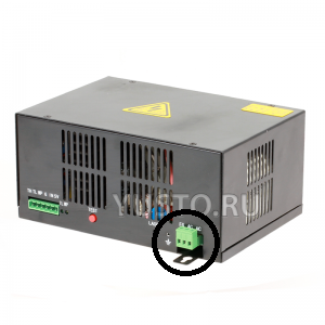

А вот с датчиком потока есть сложности ( искала его и не могла найти, но там есть полость куда заводятся шланги и не разбирая каркас там посмотреть проблематично (( может быть такое, что датчика потока нет? (мы же говорим о датчике потока охлаждающей жидкости?) у меня станок лтт60х40

Re: Нужна помощь специалиста. Лазер не работает
то, что обведено - питание блока, его оставить. Отсоединить все слева (зарисовав/сфотографировав предварительно), замкнуть WP и G
ну да, способ достаточно варварский. Есть альтернативы в виде гарантированно рабочей трубки?) насколько понимаю, сейчас блок после первой искры штатно уходит в защиту и отключается. Пока нужно определить, что ее вызывает - контроллер или глюки внутри блока.
нет, не должно так быть. Если сие происходит при отключенном от блока управлении (левая колодка разъемов на фото) и без нажатия теста - менять (или разбирать и пытаться чинить) блок.
