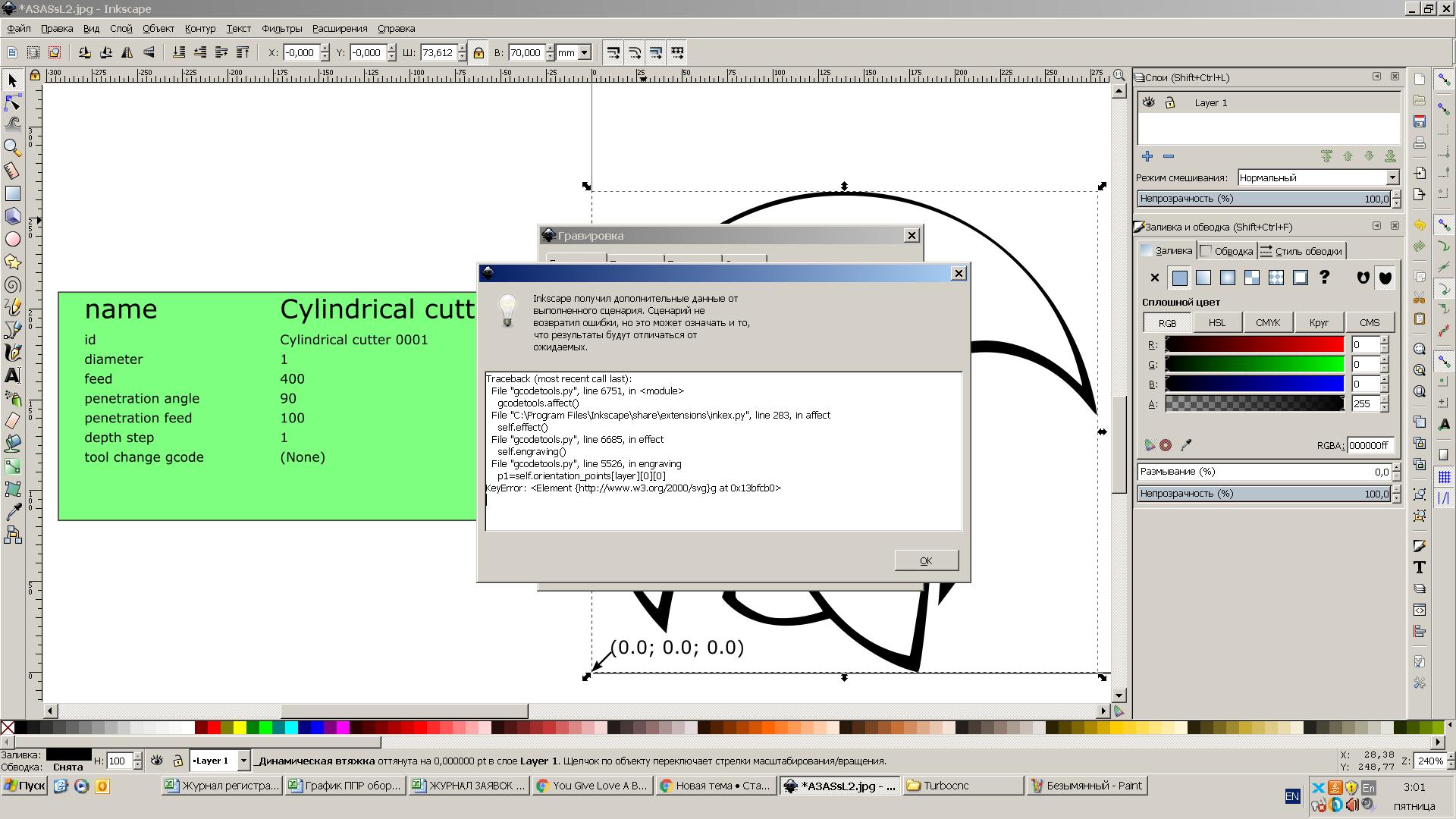

Доброго всем времени суток.
Столкнулся с проблемой, что при использовании плагина g-code при выборе "Гравировка" выдает ошибку.
File "gcodetools.py", line 6751, in <module>
gcodetools.affect()
File "C:\Program Files\Inkscape\share\extensions\inkex.py", line 283, in affect
self.effect()
File "gcodetools.py", line 6685, in effect
self.engraving()
File "gcodetools.py", line 5526, in engraving
p1=self.orientation_points[layer][0][0]
KeyError: <Element {http://www.w3.org/2000/svg}g at 0x13bfcb0>
Что это такое? Я понятия не имею...
Причем, при выборе другого пункта, для обрисовки контура на том же изображении, проблем нет.
Помогите кто чем может или подскажите стабильную программу для перевода изображения в g-code для гравировки.

Re: Inkscape при попытке перевести в g-code для гравировки-о
Сообщение billib0bs »
Возможно что ты на настройках GCode Функция глубины не установлено значение d?
У меня было такое, я по глупости удалил. И такое же сообщение было.
