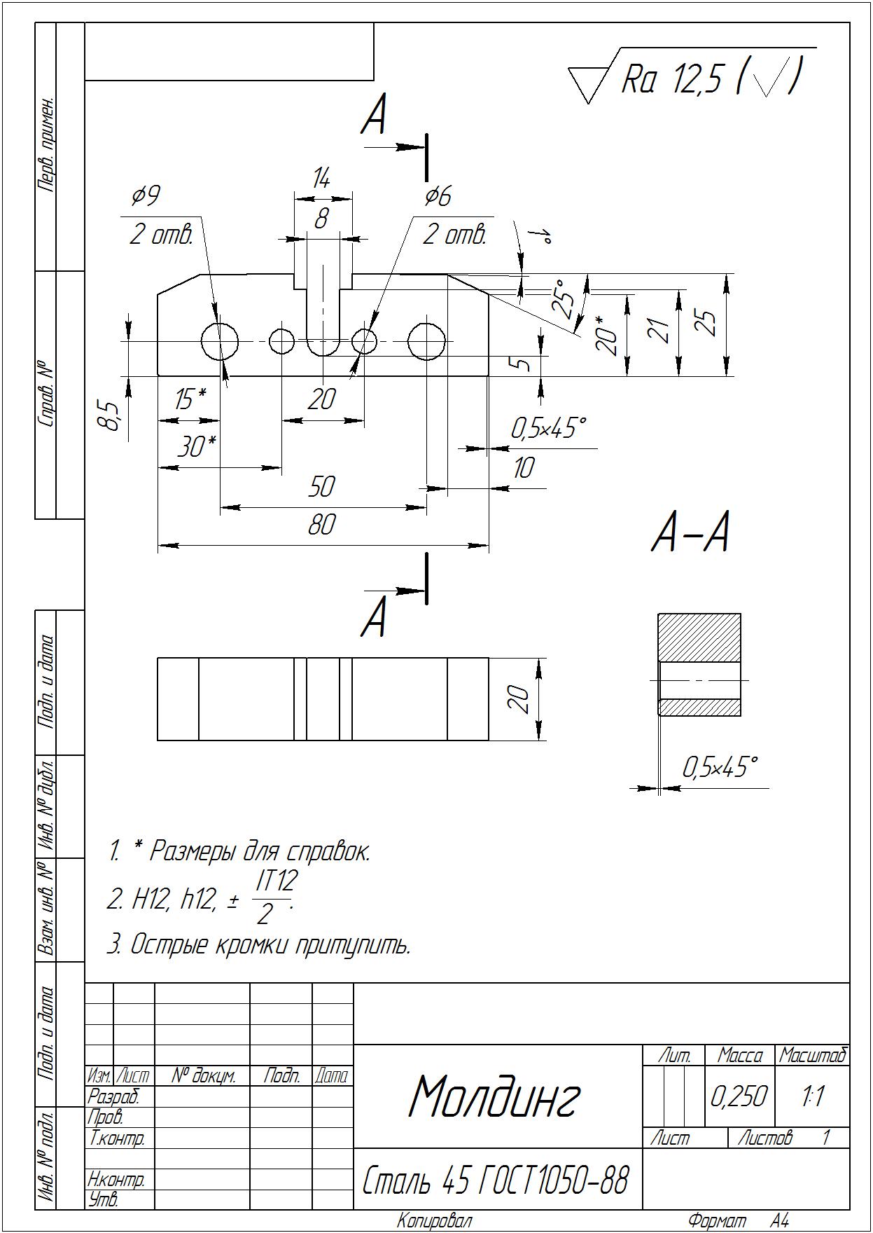

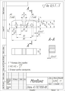

Покажи что собрались делать мож сообщество подскажет как и что и на чем делать ;)
Мcentr
Сообщения: 12
Зарегистрирован: 15 май 2017, 09:44
Откуда: Серпухов
Re: Кто возьмется поставить ЧПУ на 6Т80Ш
Сообщение Мcentr »
Вот.
Молдинг.jpg (4735 просмотров) <a class='original' href='./download/file.php?id=111785&sid=fdfdcbe34254c2c57d8f5b25e220845a&mode=view' target=_blank>Загрузить оригинал (212.7 КБ)</a>

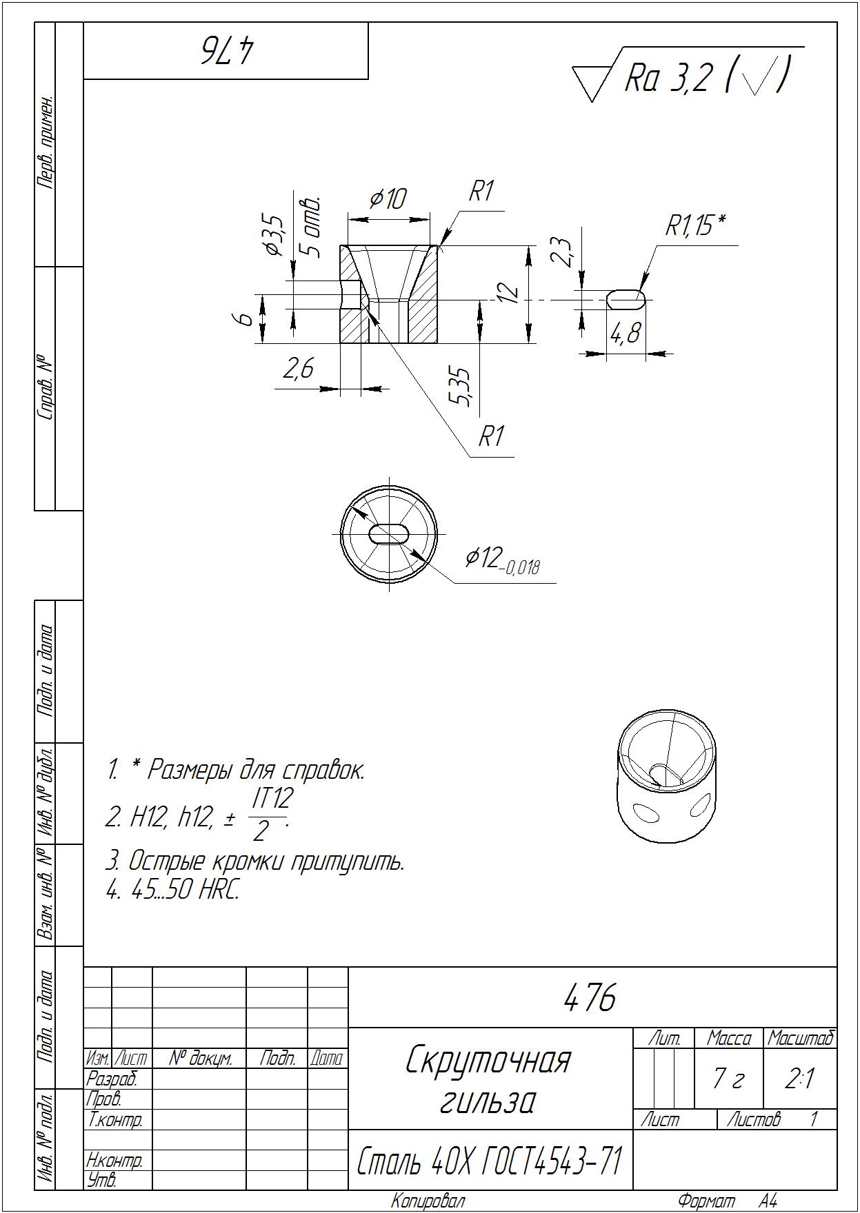

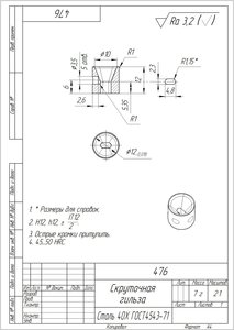

Сообщение Мcentr »
Это тоже.
476_Скруточная гильза.jpg (4733 просмотра) <a class='original' href='./download/file.php?id=111786&sid=fdfdcbe34254c2c57d8f5b25e220845a&mode=view' target=_blank>Загрузить оригинал (197.69 КБ)</a>
Много сменного инструмента, желательно иметь станок с магазином или хотябы с мех. зажимом инструмента.
