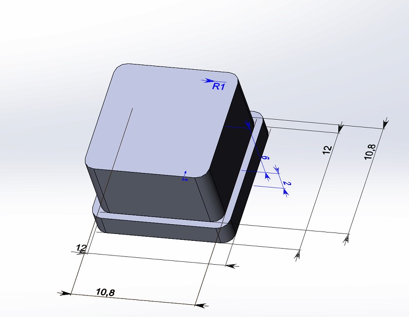

Нужно из белого оргстекла нарезать 200 шт кнопок.
У нас в Самаре такого размера оргстекло не нашел, именно что бы белое было (пропускаемость вроде 70-80%).
buttons.jpg (2269 просмотров) <a class='original' href='./download/file.php?id=111254&mode=view' target=_blank>Загрузить оригинал (46.67 КБ)</a>

http://www.plasticsouz.ru/org.htm можно попробовать заказать у них, правда цена листа довольно "бодрая".

Patriot писал(а):такого размера оргстекло не нашел
Как вариант сделать из двух частей, нижнюю из прозрачного 2мм, верхнюю из молочного 6мм. Сделать кондуктор для склейки. И порезать в этом случае без проблем можно будет лазером.
