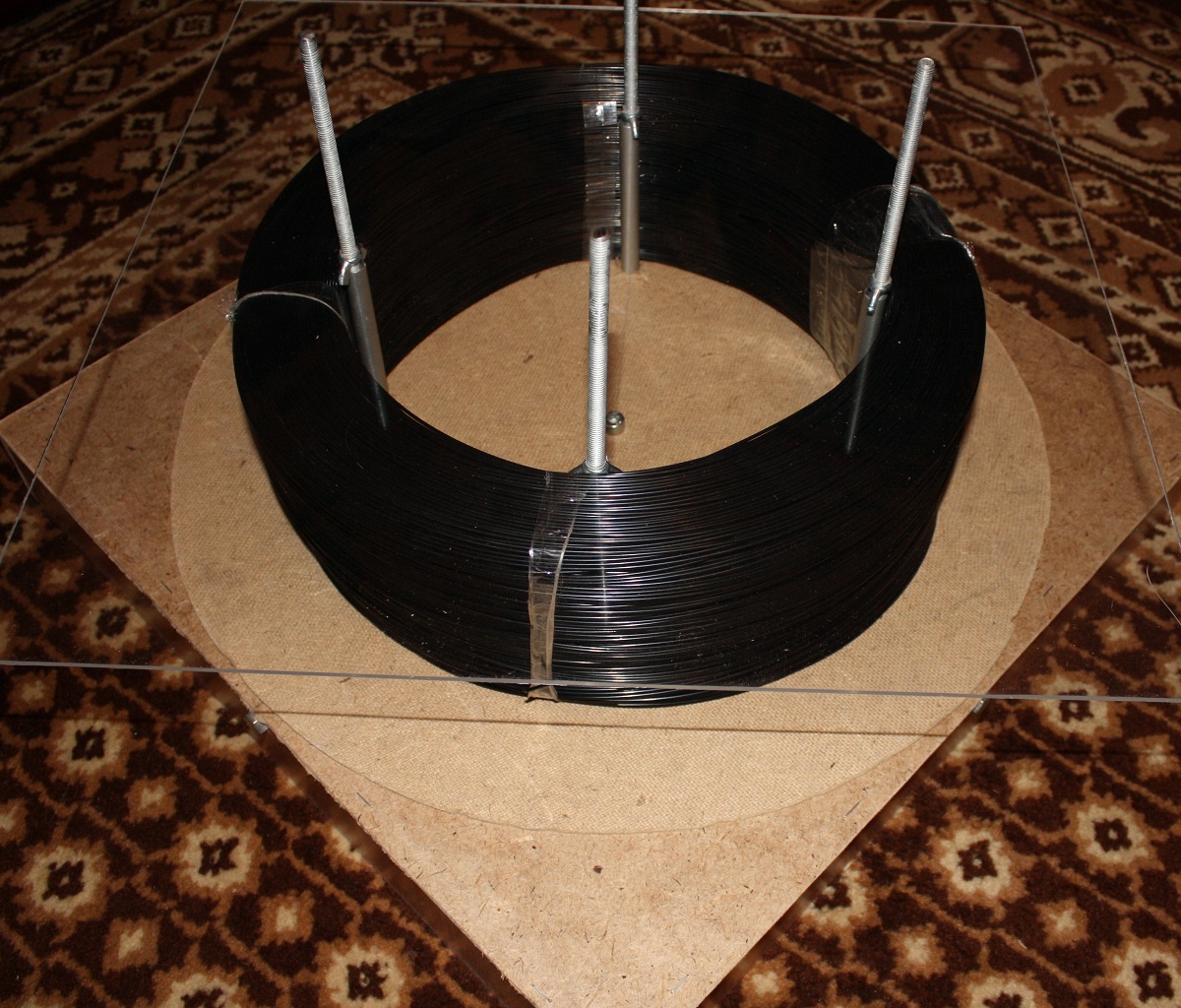

5 кг пластика на крутящемся столе (7258 просмотров) <a class='original' href='./download/file.php?id=3903&sid=4504b7299879bb0abad41b973322110d&mode=view' target=_blank>Загрузить оригинал (424.64 КБ)</a>
Столик с подшипниками на котором свободно крутятся 5 кг пластика, забираю его через небольшой блок.

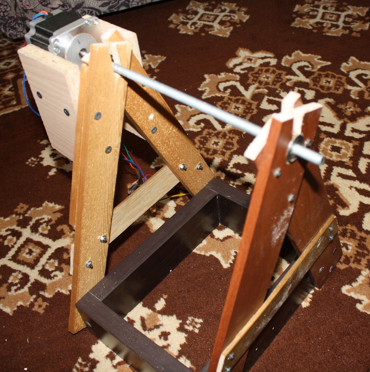

Для намотки на катушку сделал станину из того что было.
Станина для намотки пластика на бобину (7258 просмотров) <a class='original' href='./download/file.php?id=3906&sid=4504b7299879bb0abad41b973322110d&mode=view' target=_blank>Загрузить оригинал (596.49 КБ)</a>
Вот так получилась станина. Палками не кидать и не плюйте пжл в мою сторону ;)
Электроника: PL57H56-2.6-4 Биполярный ШД, PLZ007 - Устройство плавного пуска, PLC330 контроллер ШД с LPT кабелем, S-350-27 - Импульсный ИП. Есть еще Arduino UNO.

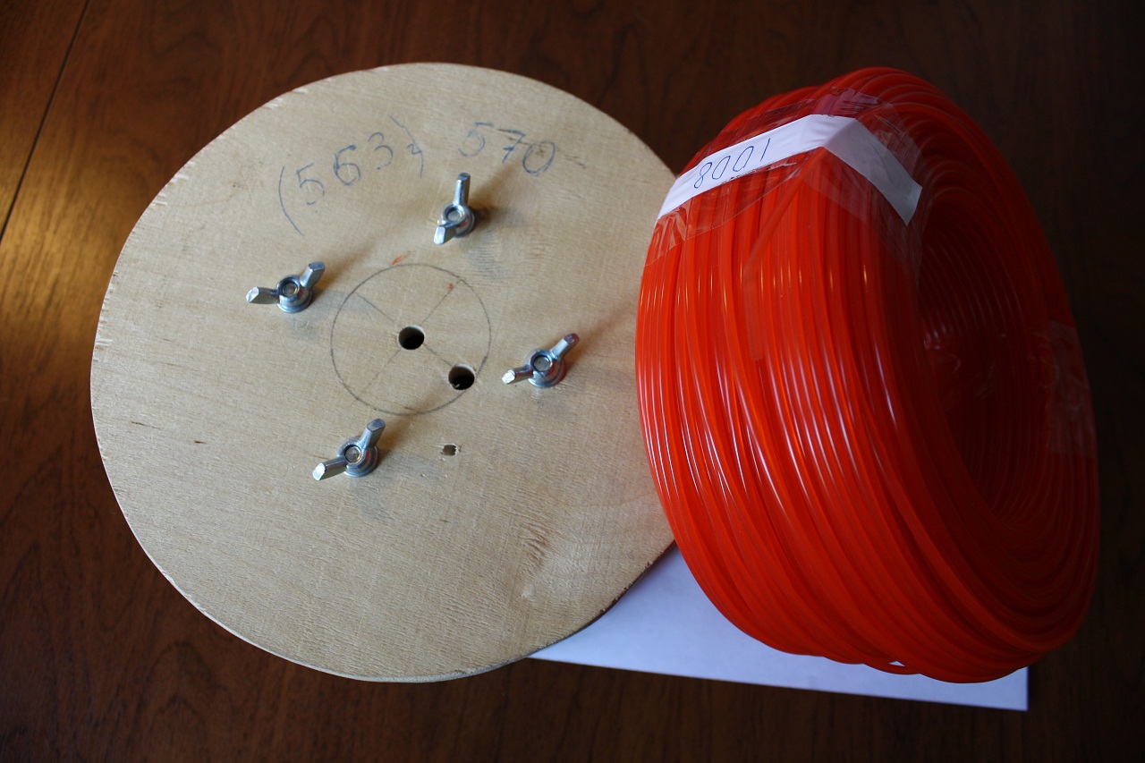

бабина для намотки 1 кг пластика (7258 просмотров) <a class='original' href='./download/file.php?id=3904&sid=4504b7299879bb0abad41b973322110d&mode=view' target=_blank>Загрузить оригинал (280.96 КБ)</a>

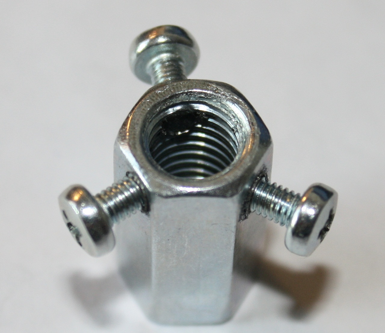

переходник с ШД на M8 (7258 просмотров) <a class='original' href='./download/file.php?id=3905&sid=4504b7299879bb0abad41b973322110d&mode=view' target=_blank>Загрузить оригинал (281.31 КБ)</a>
Наконец то сделал, а то в наличии были только оригинальные на M6 от пуреложик.

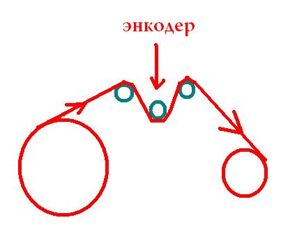

Иван , если нужна точность в весе нужно отмерять длину. При намотке нить будет ложиться как попало и диаметр намотки увеличивается.
Мне нужно подобное: перематывать пленку с бабины на бабину и еще с заданной скоростью и определенное кл-во метров. Для этого ставлю энкодер. Схема примерно такая:
Перемотка.JPG (7246 просмотров) <a class='original' href='./download/file.php?id=3908&sid=4504b7299879bb0abad41b973322110d&mode=view' target=_blank>Загрузить оригинал (13.92 КБ)</a>
1 оборот энкоедра = 10мм. Привод(шаговый) будет крутить МК до тех пор пока с энкодера не прийдет заданная длина.
Экодеры можно выдрать из старых струйых принтеров.

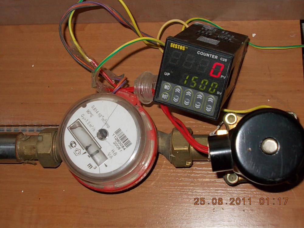

Есть другой вариант проще без всяких шаговиков и наматывать можно практически с любой скоростью.
На привод ставишь двигатель обычный (например от дворников авто) его главная задача крутить пока есть ток.
Далее собираешь оптопару. Берешь пленку для принтера и печатаешь на нем риски которые будут закрывать оптопару.
Находишь такую оптопару: http://www.ebay.com/sch/i.html?_from=R4 ... Categories
подключаешь ее к счетчику http://www.ebay.com/itm/Free-shipping-D ... 4ab2d8bcfe
Схема работае примерно так: нитка протягивается через вал. На валу закреплен диск про резями (вал и диск думаю можно распечатать на 3Д принтере). Вращаясь оптопара то открывается, тозакрываетс посылая в счетчик импульсы. В счетчике в меню настраивается напимер 5 импульсов = 1мм. Далее на счетчике выставляешь требуему длину и жмакаешькнопку пуск. Счетчик замыкает реле и крутит двиг пока на счетчик от оптопары не поступит нужное кол-во мм. Как только будет достигнута нужная длина счетчик отключает релюшку.
У меня на этом принципе работает дозатор воды:
Дозатор.jpg (7238 просмотров) <a class='original' href='./download/file.php?id=3909&sid=4504b7299879bb0abad41b973322110d&mode=view' target=_blank>Загрузить оригинал (90.18 КБ)</a>
Самодельный дозатор на основе счетчика воды. Точность 0,1литр.
Разобрал счетчик, на ось приклеил энкодер(прозрачный диск с напечтными полосками). Поставил оптопару Omron 672 + счетчик импульсов + электромагнит.
На счетчике выставляю сколько литров как на фото 150.0 литра. Верхние цифры поазывают сколько уже налито. Когда будет набрано 150л электроклапан закроет воду.
