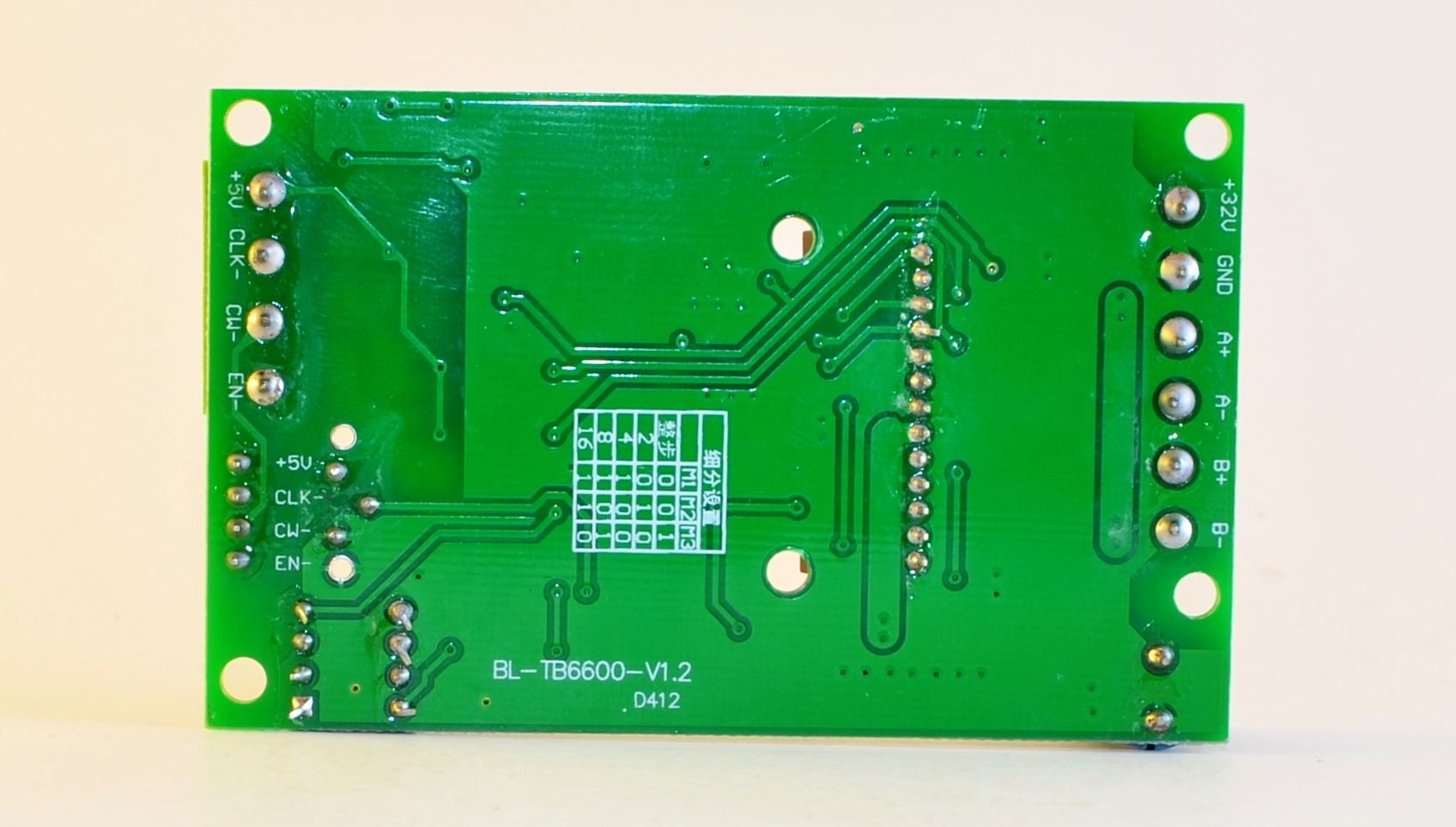

TerminalTitan писал(а):А вот блок питания на 48В 500Вт достаточно будет?
Сразу убьете свои драйвера, они расчитаны на 32В (предел 42В)
BL-TB6600-v1.2-green-pcb-open-case-backside.jpg (3825 просмотров) <a class='original' href='./download/file.php?id=110980&mode=view' target=_blank>Загрузить оригинал (642.04 КБ)</a>
BL-TB6600-v1.2.pdf
(205.51 КБ) 537 скачиваний
