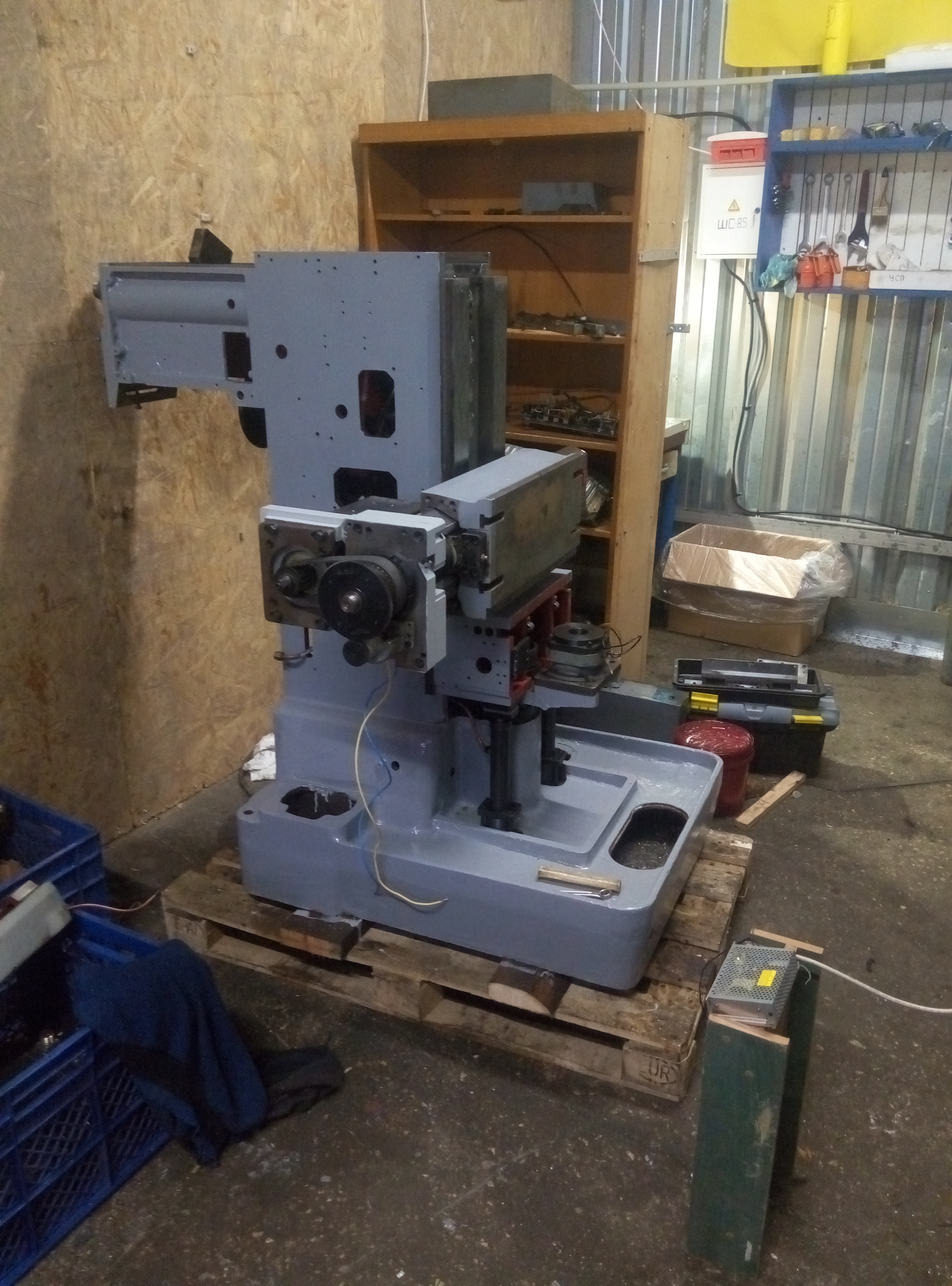

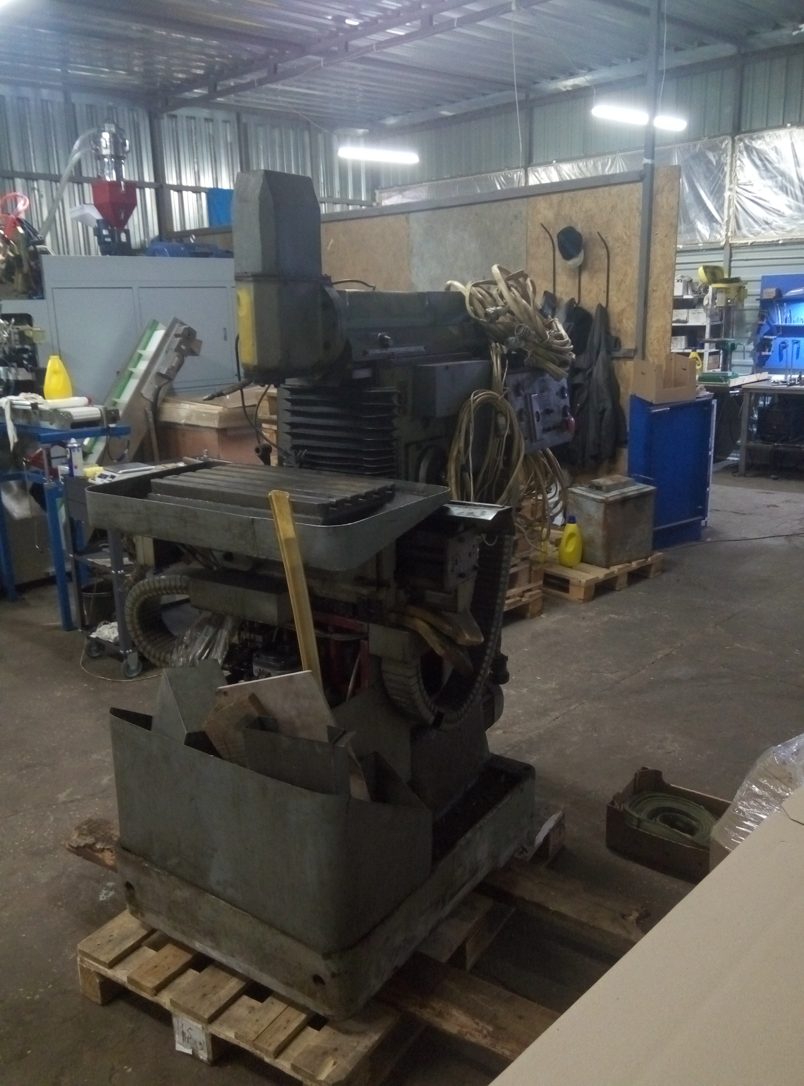

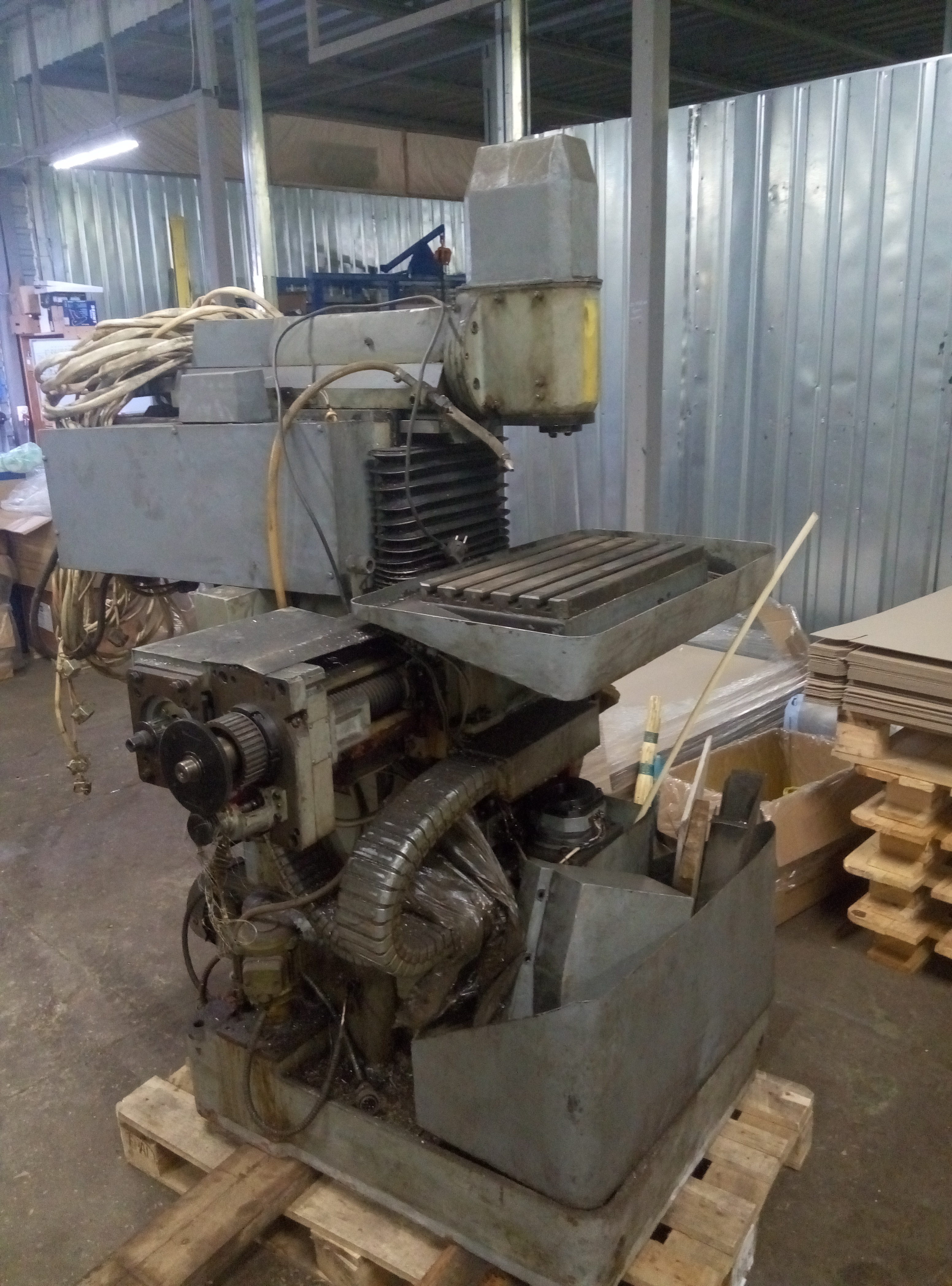

Здравствуйте форумчане!
Принимайте в свой клуб новичка...
Купил под модернизацию фрезерный станок КФПЭ-250-Н2-5
Станок комплектный. ЧПУ стойка, шкаф с усилителями, сумка с документацией.
На моточасах шкафа 973 часа.
Разобрали, полностью все перемыли, покрасили, промеряли.
Люфты ШВП отсутствуют(они в допуске). Пластиковые прокладки на направляющих в отличном состоянии, оси не люфтят.
Планируем использовать родные моторы. Купил на ebay AMC 30A8V http://www.ebay.com/itm/192085826991?_t ... EBIDX%3AIT. Жду на днях доставку.
Заказал у Джона?(CnC Machines LLC которые) Месу 5i25 + 7i77. Приехала очень быстро за 10 дней.
Сейчас занимаюсь гидростанцией, мою, чищу и буду красить.
Прошу поделится опытом и поотвечать на мои иногда дурацкие вопросы.
В электронике и программировании разбираюсь хорошо да и в механике тоже.
Буду рад советам и подсказкам.

Лихо вы с ним в плане разборки
Чем красили?
Усилители будете допаивать? 30А же вам не хватит.
если не секрет - какие изделия планируется делать? В том смысле что поле совсем небольшое

Красил эпоксидной краской на грунтовку, 80% родной краски без труда удалилась.
Да усилители скорее всего буду дорабатывать.
Мы занимаемся ремонтом и разработкой сборочный станков. Станки собирают изделия из разных пластиковых деталей.
Обрабатываемый материал в основном дюраль.
Поля за глаза, это пробный проект, чтобы приучить себя к культуре ЧПУ. Научится и понять куда дальше двигаться)))

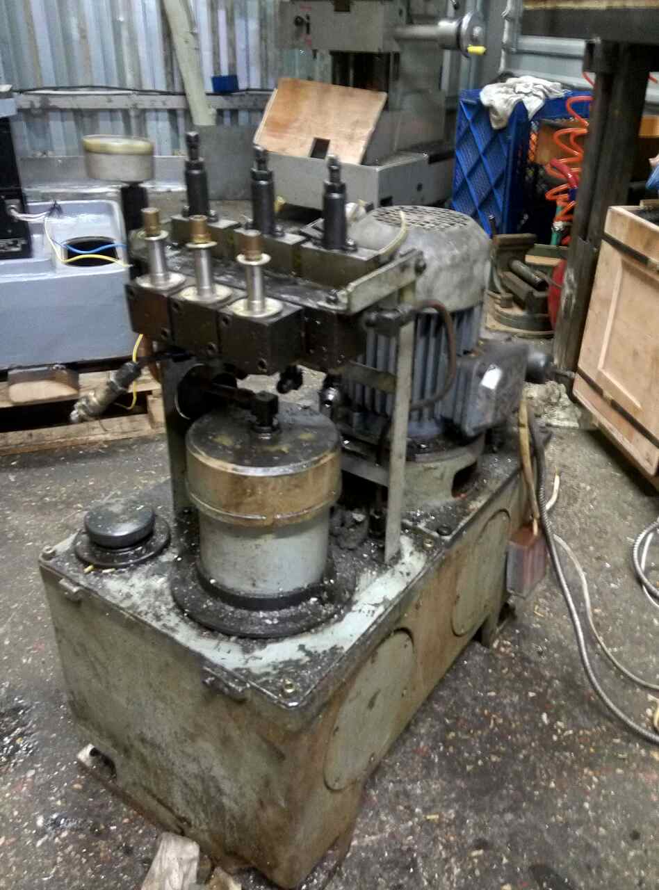

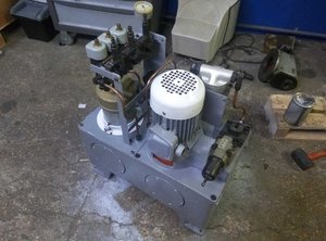

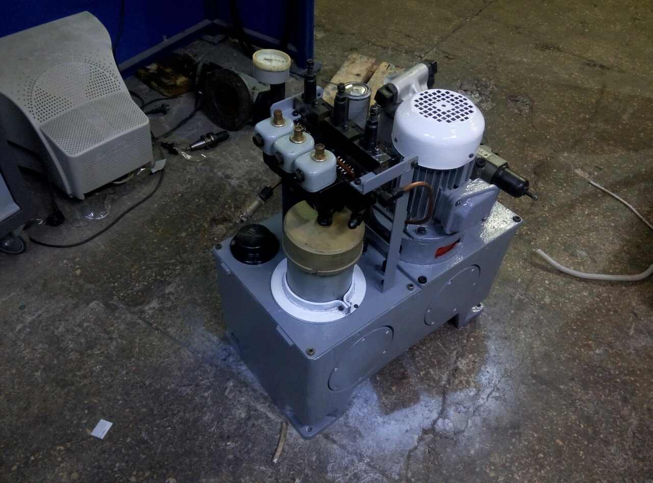

Поработали над гидростанцией, все промыто и покрашено.
Было Стало
Было Стало

Масло лить как в документации написано или что-то есть по новее и эффективнее???

да того что в документации достаточно. нет смысла че то там изобретать. по гидростанции тоже немного скажу - конкретно с данной не работал, я забирал станок без нее, но имею опыт с другими отечественными гидростанциями - по сути они практически на одной базе собраны - так вот чисто в плане совета - всю автоматику либо сменить на человеческую либо как минимум сменить всю фурнитуру. ибо советские обжимки типа "развальцованной трубкой в конус" - такое гавно.. постоянно будете иметь сопли, потеки и прочий геморой. ставьте нормальную фурнитуру и по крайней мере будет в помещении чисто.
- tcom
- Кандидат
- Сообщения: 52
- Зарегистрирован: 16 мар 2017, 09:01
- Репутация: 27
- Настоящее имя: Тарас
- Откуда: Украина Днепр(Днепропетровск)
Re: КФПЭ-250-Н2-5 Модерницация

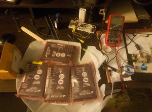

Я подозревал по поводу течей, однозначно буду менять на нормальные рукава и штуцера и клапана, по ходу работы, так как идей много, а к черте нужно прийти.
Сегодня позвонила с почты тетенька и приказала забрать свои посылки к 18:00.
Приехали AMC
Приехали AMC
