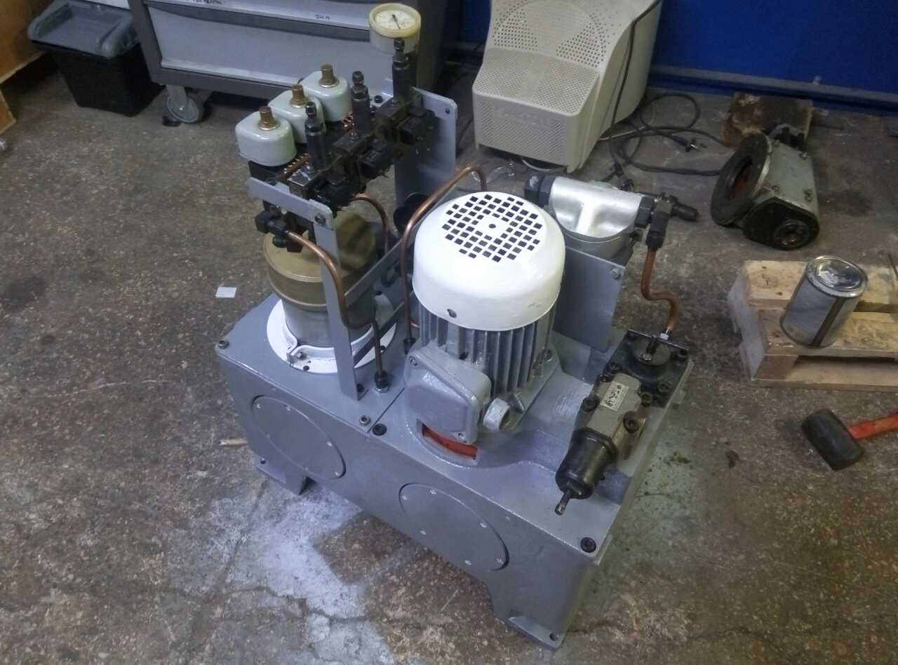

Поработали над гидростанцией, все промыто и покрашено.
Было
гидро2.jpeg (11956 просмотров) <a class='original' href='./download/file.php?id=111184&mode=view' target=_blank>Загрузить оригинал (98.6 КБ)</a>
Стало
гидро1.jpeg (11956 просмотров) <a class='original' href='./download/file.php?id=111185&mode=view' target=_blank>Загрузить оригинал (99.44 КБ)</a>
гидро3.jpeg (11956 просмотров) <a class='original' href='./download/file.php?id=111186&mode=view' target=_blank>Загрузить оригинал (99.72 КБ)</a>

Масло лить как в документации написано или что-то есть по новее и эффективнее???
Re: КФПЭ-250-Н2-5 Модерницация
Добавлено: 12 май 2017, 09:07
да того что в документации достаточно. нет смысла че то там изобретать. по гидростанции тоже немного скажу - конкретно с данной не работал, я забирал станок без нее, но имею опыт с другими отечественными гидростанциями - по сути они практически на одной базе собраны - так вот чисто в плане совета - всю автоматику либо сменить на человеческую либо как минимум сменить всю фурнитуру. ибо советские обжимки типа "развальцованной трубкой в конус" - такое гавно.. постоянно будете иметь сопли, потеки и прочий геморой. ставьте нормальную фурнитуру и по крайней мере будет в помещении чисто.
Добавлено: 12 май 2017, 19:51
tcom
Я подозревал по поводу течей, однозначно буду менять на нормальные рукава и штуцера и клапана, по ходу работы, так как идей много, а к черте нужно прийти.
