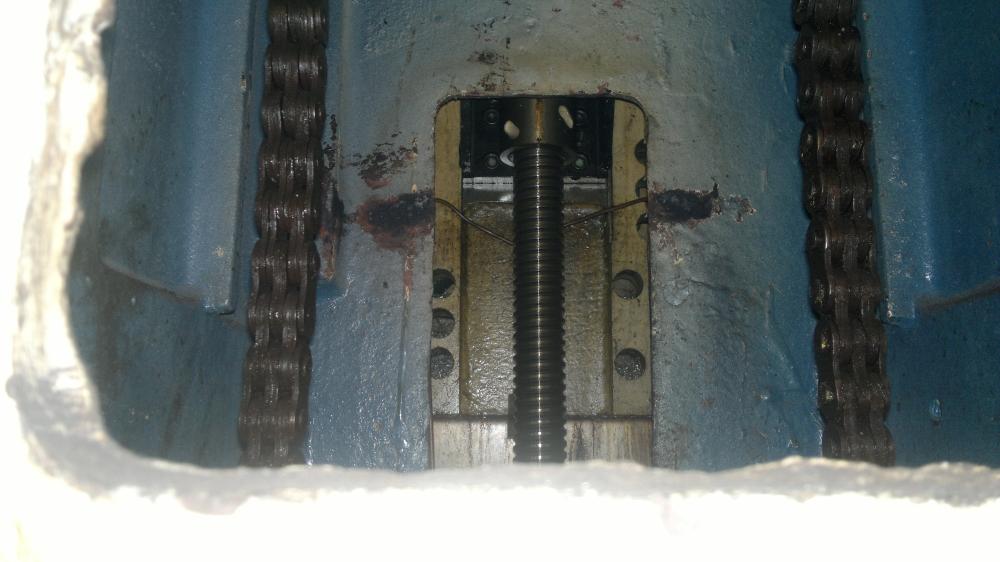

Возникла тут идея. Вопрос в жизнеспособности.
При большом весе оси Z, применяют различны компенсаторы веса, пружинные, гидравлические и т.п., дабы облегчить работу привода Z.
А я тут подумал, почему бы не использовать противовес. В классической схеме, когда ось X находится на портале, это будет сложновато, но я рассматриваю схему, где рабочий стол движется по осям X, Y, а портал представляет собой просто вертикальную балку, по которой ходит ось Z. Тогда можно с задней части портала, поместить на направляющих груз, равные весу оси Z и с помощью пары шкивов тросом соединить груз и ось Z. Тогда относительно привода оси Z, вес оси будет примерно равен 0.
примерная схема:

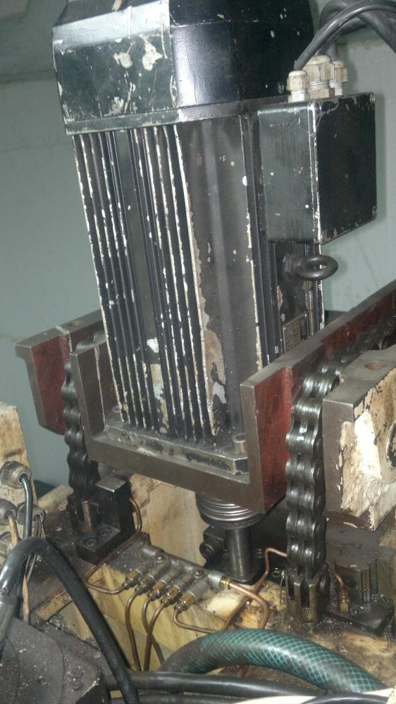

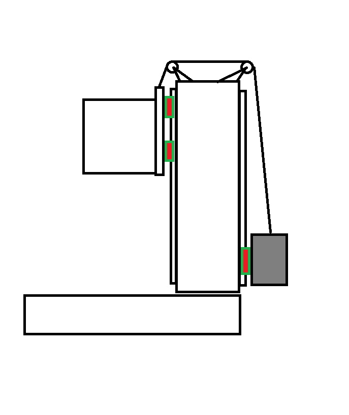

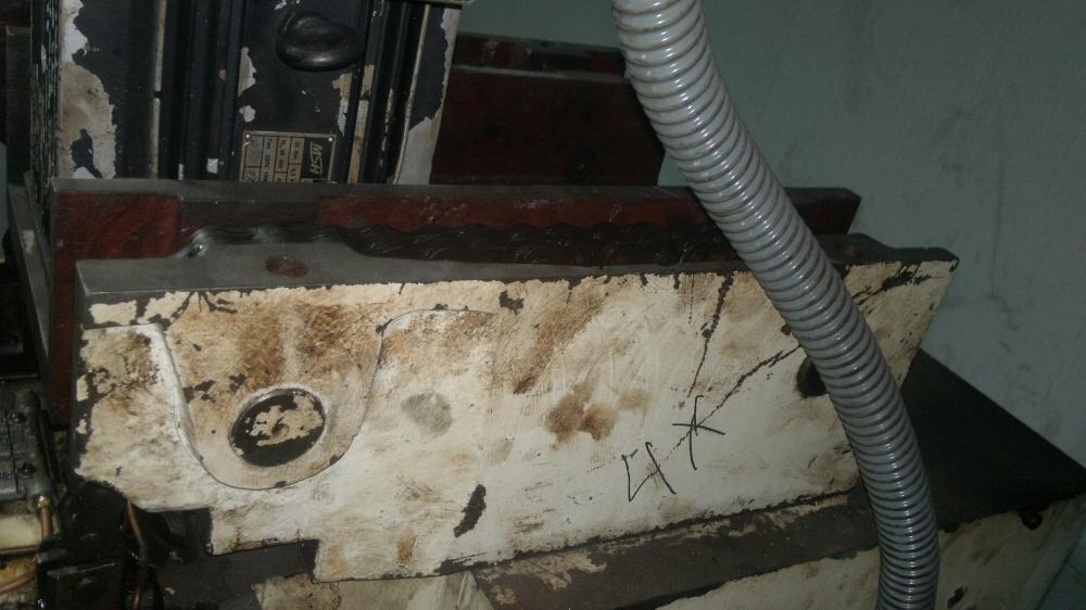

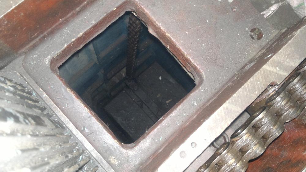

Эту идею давно использует на станках как старых, так и новых. Груз весит либо за колонной или внутри колонны. У нас Обрабатывающий центр SV500 #1 внутри колоны висит на цепях.

Raben писал(а):поместить на направляющих груз, равные весу оси Z
Если противовес будет равный по весу, то грубо говоря ось Z ничего не будет весить для ШВП и болтаться в люфте ШВП . При попутном и встречном фрезеровании заготовку или прижимает или пытается оторвать от стола, действуют нагрузки по разному. Так вот ШВП должна быть нагружена и шпиндель должен или пожат вверх или вниз, а не быть полностью уравновешен ;)
