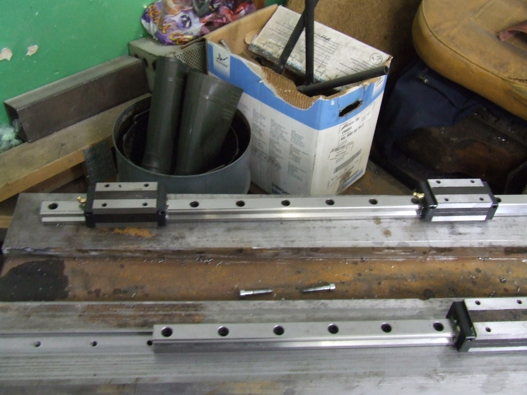

Направляющие китайские проверенные (попались когдато и были установлены на штамп с чпу столом работают уже давно) решили взять той же конторы.
Называется XYLBJX Linear Guides
DSCF7392.JPG (16729 просмотров) <a class='original' href='./download/file.php?id=3892&mode=view' target=_blank>Загрузить оригинал (217.58 КБ)</a>

У направляющих какой типоразмер? Не слабоваты ли будут?

Направлялки 25мм, точнее рельса 25мм.
Когда приложили к деталям станка поняли что даже многовато.
По характеристикам запас у направлялок достаточный.
Они шариковые на 4 ряда и удлиненные каретки.
