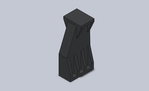

Начну тему с небольшой предыстории. Лет 5 – 6 назад загорелся постройкой станочка для изготовления всякой мелочёвки. Но так как тогда не было особого понимания, что такое ЧПУ и как оно работает, идея заглохла. Через некоторое время, я столкнулся с ЧПУ станками, в принципе и сейчас постоянно имею с ними дело – занимаемся обработкой дерева. Год назад наткнулся на этот форум и идея с постройкой станка снова дала о себе знать, только вот теперь хочется собрать станок по цветным металлам…
Почитав форум и посмотрев готовые проекты станков, используя SolidWorks, я нарисовал свой проект. Так что заранее извиняюсь, если кто заметит схожесть некоторых деталей…
Станок на основе поверочной плиты, портального типа.
Стойки портала а также портальную балку планирую из чугуна, по крайней мере, надеюсь, что получится отлить. Если с литьём не выйдет, тогда придётся "колхозить", по этому поводу тоже есть идеи. На счёт остальных деталей ещё в раздумьях, не знаю, также делать литыми или сделать из стальных плит.
В качестве направляющих планирую использовать 30-е рельсы, ШВП - 2005
Рабочее поле:
500Х600Х250
Обрабатываемые материалы:
Алюминий, дюраль, бронза, если получится, то можно и сталь потихоньку.
Чертежи, фото, видео станка:
Общий вид (18325 просмотров) <a class='original' href='./download/file.php?id=110606&sid=c97bbb0bf818a78d7981c91d90519b2b&mode=view' target=_blank>Загрузить оригинал (113.98 КБ)</a>
Общий вид
Вид спереди (18325 просмотров) <a class='original' href='./download/file.php?id=110608&sid=c97bbb0bf818a78d7981c91d90519b2b&mode=view' target=_blank>Загрузить оригинал (84.1 КБ)</a>
Вид спереди
Опора портальной балки (18325 просмотров) <a class='original' href='./download/file.php?id=110609&sid=c97bbb0bf818a78d7981c91d90519b2b&mode=view' target=_blank>Загрузить оригинал (41.97 КБ)</a>
Портальная балка (18325 просмотров) <a class='original' href='./download/file.php?id=110610&sid=c97bbb0bf818a78d7981c91d90519b2b&mode=view' target=_blank>Загрузить оригинал (88.11 КБ)</a>
Портальная балка
Вид сзади (18325 просмотров) <a class='original' href='./download/file.php?id=110611&sid=c97bbb0bf818a78d7981c91d90519b2b&mode=view' target=_blank>Загрузить оригинал (80.92 КБ)</a>
Вид сзади
Теперь вопросы и что не особо нравится в проекте:
На сколько необходим упорный бортик для рельс? Понимаю, что с бортиком проще выставить рельс, но с другой стороны он будет создавать проблемы при окончательной доводке плоскости. Суровых реалий ни кто не отменял и поэтому понимаю, что после фрезеровки и шлифовки, детали наверняка придётся доводить до ума вручную.
Стоит ли ставить 30-е рельсы по всем осям? В случае оси «Y» я уже определился точно, так как в данном случае поверочная плита с ровной плоскостью уже есть в наличии и 30-е рельсы дадут достаточную высоту для установки стола. С остальными осями есть сомнения, почитав форум, что-то стал склоняться к 25-м.
С шпинделем тоже не определился, есть идея взять ременно-приводной шпиндель и перевести его на прямой привод, то есть без всяких ремней, такую реализацию в принципе видел. Другой вариант – взять простой «деревяшечный» шпиндель на 5 – 7 киловатт и использовать его. Какой-то другой вариант вряд ли потяну по деньгам.
Не особо определился с креплением приводов осей «Y» и «Z», такой вариант как на проекте мне не очень нравится, но как сделать по другому пока не придумал.
Также приветствуется другая критика по делу, так как я понимаю, что проект не идеален и есть ещё другие косяки.

30е рельсы лишнее. а вот швп полезно увеличить. в идеале 20й рельс и 25швп. в столе под гайку сделать углубление и все прекрасно влезет и в других местах тоже. и если хотите сделать хороший станок то обязательно делайте защиту по ВСЕМ осям. станок такого уровня и без защиты это как мерседес без кондиционера.

Dmitriy777 писал(а):Понимаю, что с бортиком проще выставить рельс, но с другой стороны он будет создавать проблемы при окончательной доводке плоскости.
О каких плоскостях речь?
У рельс фаски сняты, и галтель, которая останется после шлифовки вдоль буртика, не помешает точно выставить рельс. По крайней мене мне на 15-х рельсах не помешала.
Если о плоскостях посадочных боковин, опор всевозможных, кулисы портала, то там буртик и вовсе никак не помешает.
Я все проекты свои делаю только с буртиком. Сильно упрощает жизнь, но повышает требования к установочным поверхностям портала / осей.
Однако, их площади меньше, нежели площади под рельсы, и довести их куда как проще.
Зато, когда всё в сотках собралось, то выставлять рельсы очень простая задача. Ничего не нужно натягивать, подкладывать, рассверливать и т.п.
Внимательно рассмотрел ваш проект.
Фундаментная плита оси Z съедает полезное пространство под порталом. Миллиметров 25-30.
Я бы лично её поднял выше, чтобы нижняя граница фундамента Z ходила вровень c нижней границей кулисы портала.
Крепление боковин портала к станине.
Я вижу место только под три болта/боковина.
Скорее всего их больше. Но не видно.

Я имел виду посадочные плоскости для рельс. С бортиками я уже разобрался, проблем с ручной доводкой плоскостей не должно быть. Единственно не пойму бортика должно быть 2 или один, то есть 1-й рельс выставляем относительно бортика, а второй рельс уже выставляем относительно первого рельса, правильно понимаю?
По поводу крепления боковин портала - креплений 6 штук, три с наружней стороны и три с внутренней.

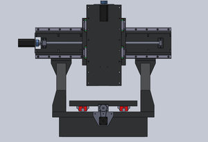

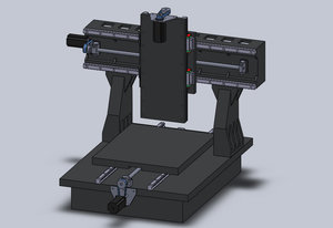

Переделал не много проект... По совету заменил 20-е ШВП на 25-е, а также поменял способ крепления сервопривода на осях Y и Z, таким образом избавился от лишних деталей, а также освободилось место на плите оси Z, теперь можно закрепить более длинный шпиндель.
30-е рельсы пока оставил, так как в случае с 20 и 25 рельсами нужно сильнее утапливать ШВП, тем самым будет теряться жёсткость.
Единственно закрадываются сомнения, смогут ли сервоприводы на 400 ватт двигать тяжёлые детали без дополнительной редукции?
Расчётный вес стола - в районе 100кг, да и ось Z вместе с шпинделем будет тяжёлая.
Вторая проблема - это толщина стола в области винта ШВП, после смены 20-х винтов на 25-е, толщина стола составляет всего 18мм, хватит ли столько?
Также ещё надо проработать защиту, если честно не представляю как можно закрепить ленту на оси Z, был бы очень рад совету, а ещё больше чертежам...
Пока получается так:
станок2.jpg (17907 просмотров) <a class='original' href='./download/file.php?id=111432&sid=c97bbb0bf818a78d7981c91d90519b2b&mode=view' target=_blank>Загрузить оригинал (56.86 КБ)</a>
станок.JPG (17907 просмотров) <a class='original' href='./download/file.php?id=111433&sid=c97bbb0bf818a78d7981c91d90519b2b&mode=view' target=_blank>Загрузить оригинал (40.05 КБ)</a>

швп топить не в стол а в плиту. рисовать надо сразу с защитой от нее очень много чего плашется. варианты ленточной защиты смотрите в моих темах. но там только прямая схема оси Z на обратной схеме защиту нормально не зделаеш это одна из причин почему мне эта схема ненравится. и если хотите реальное рабочее поле 250мм то прорисуйте шпиндель с инструментом поскольку скорей всего в данном виде реальных живых 250м там сейчас нету.

Плита уже готовая имеется, так что приходится плясать от того что есть... Сейчас думаю о подложках под стол, то есть сначала прикрутить к кареткам толстую стальную полосу, а уже к полосе прикрутить стол. В идеале конечно столик тоже литым сделать, но это дальше видно будет.
По поводу поля, сейчас по проекту расстояние между краем плиты оси Z и столом составляет 300мм, если поставить простой китайский шпиндель, то как раз получится примерно 250мм, с инструментом конечно расстояние будет меньше. Других шпинделей, к сожалению, в руках не держал, ещё как вариант, думаю, взять ременно-приводной шпиндель, переделать его и крутить на прямую асинхронником или сервой, но в этом случае не знаю, получится так сделать или нет.

В случае с осью Y мне не нравилось само крепление, сервак нормально не поставишь, нужно было использовать проставки, а лишние детали - это лишние проблемы. В случае с прямым приводом, деталь всего одна без учёта муфты; в случае с ремнём крепление привода состояло из 5 деталей - сама площадка и 4 стойки, это без учёта самих шкивов и ремня.
В случае с осью Z, отказ от "ремня" продиктован желанием освободить место, чтобы потом не париться если потребуется установить более длинный шпиндель.

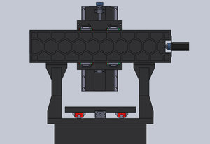

Если хотите сделать ленточную защиту, то все движки надо развернуть на 180 градусов, у Фрезеряги подсмотрите как сделано

Под ленту много чего переделывать надо. Станок под ленту надо проектировать сразу с лентой а не сначало рисовать както станок а потом както натягивать ленту и это касается любого типа защиты.

Портальную балку я делал насмотревшись проекта про чугунного феникса, идея с сотами от туда. Сейчас я конечно понимаю, что нужно что-то менее навороченное попробовать промоделировать.
