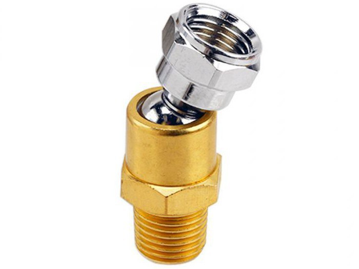

По поводу изометрии - к сожалению ее нет. Но прикладываю фото того на что похожа самая сложная часть
