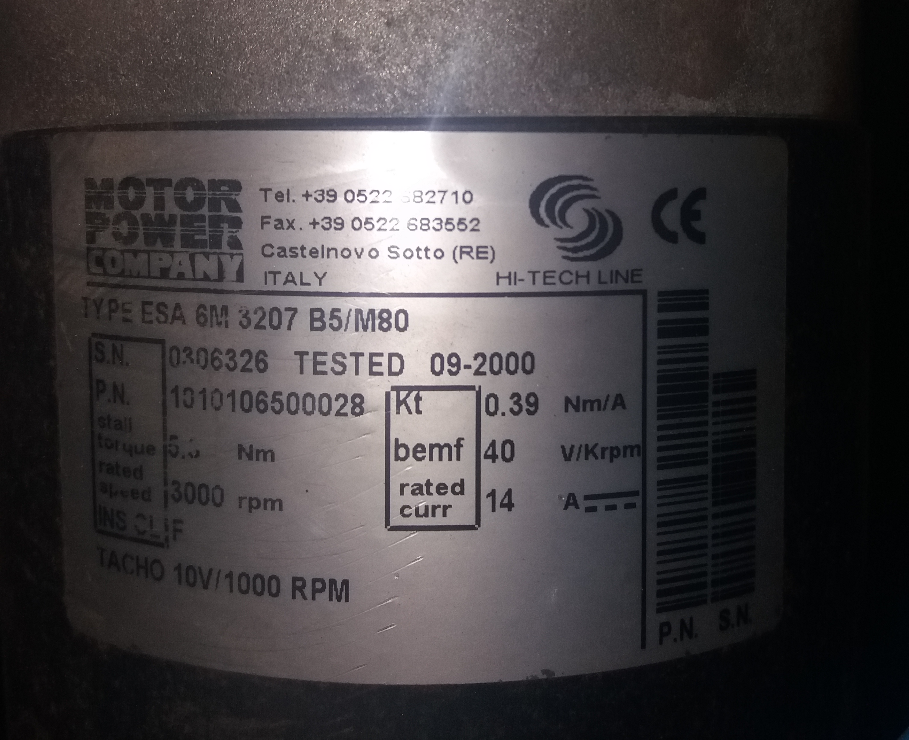

если кто сталкивался с такими двигателями - что можно сказать о питании (напряжение,..) ??
Выделение_166.png (1943 просмотра) <a class='original' href='./download/file.php?id=110140&sid=ed8a04a372e342d9d38fcde432664a2a&mode=view' target=_blank>Загрузить оригинал (843.89 КБ)</a>
40 V\Krpm вроде как означает : 40вольт на каждые 1000об\мин
то есть максимальное напряжение - 120вольт...
