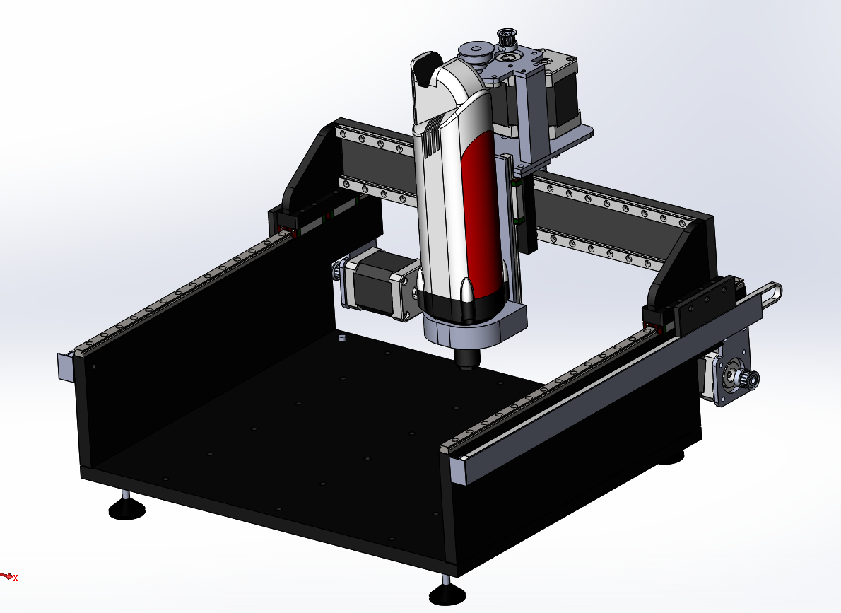

Портальный станок из дюралевого листа 12 мм.
Шпиндель Kress 1050 FME
ШД nema17 4 шт.
Рельсы MGN9
Ремни со стальным кордом X,Y
Трапеция с двумя латунными гайками по Z
Рабочее поле:
300х250
Обрабатываемые материалы:
Пластик, теккстолит
Вопрос:
Кто нибудь ставил такие китайские рельсы как они сверлятся?
Делал разметку под крепление на своем заводском ЧПУ, отверстия в рельсах на 400 мм уходят на 1 мм.
Каретки нельзя поставить на другую рельсу. Может шарики не в допуске?

боковины и балка почему входе проектирования получили именно такую конструкцию? земляк еще не поздно проект под 3d принтер заточить ;)

Планируется использовать в квартире - меньше грязи. Да и жесткость получше будет думаю.
Двигатель пока такой, потом думаю поменьше поставить( этот уже 3 года просто лежит как и лист дюрали)

Неилюзорно намекнули что жесткость будет ниже плинтуса.
Максимум для гравировки
Полюбому надо заквадрачивать пластину портала, внешние раскосы для наружных стенок станинки, уменьшить ход по Z

Достаточно задублировать уголками стол-стенки короба.
Задачи грызть "люминий" не стоит.

Для этого просверлены по центру балки отверстия, чтоб сзади прикрутить какую нить жесткость.
Так на нем ни кто не будет метал резать)
А ход по Z делать меньше 60 мм уже некуда)

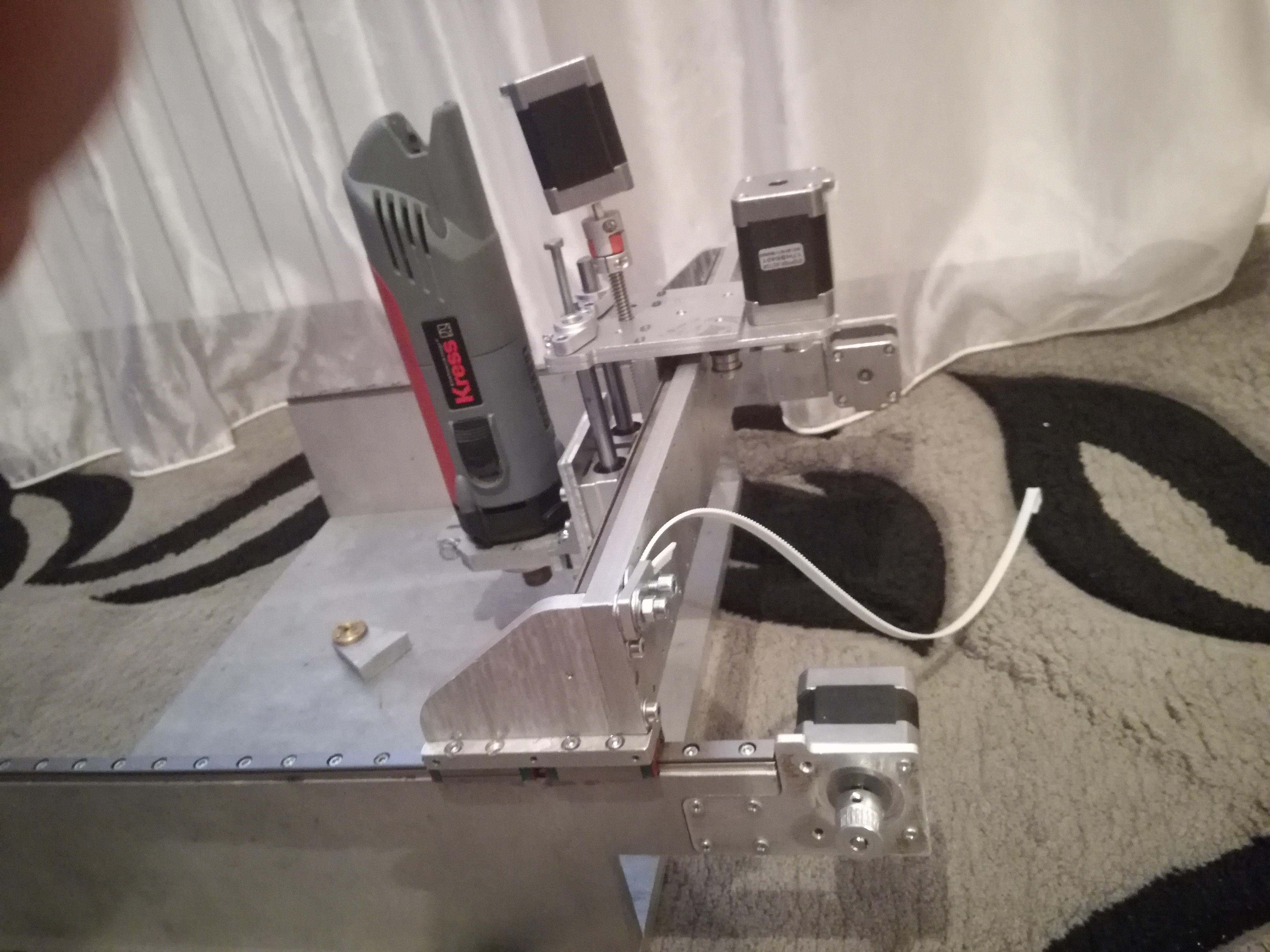

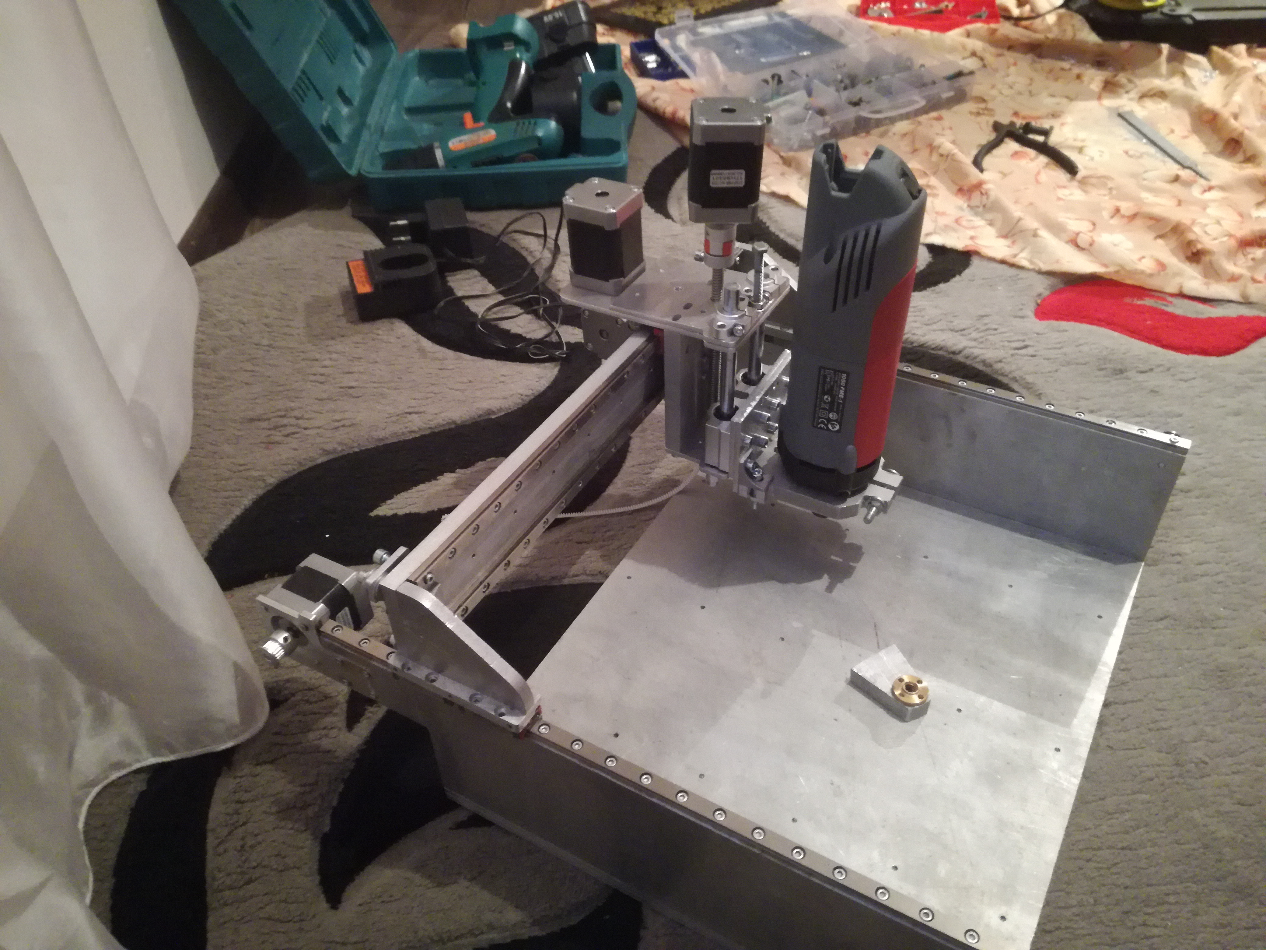

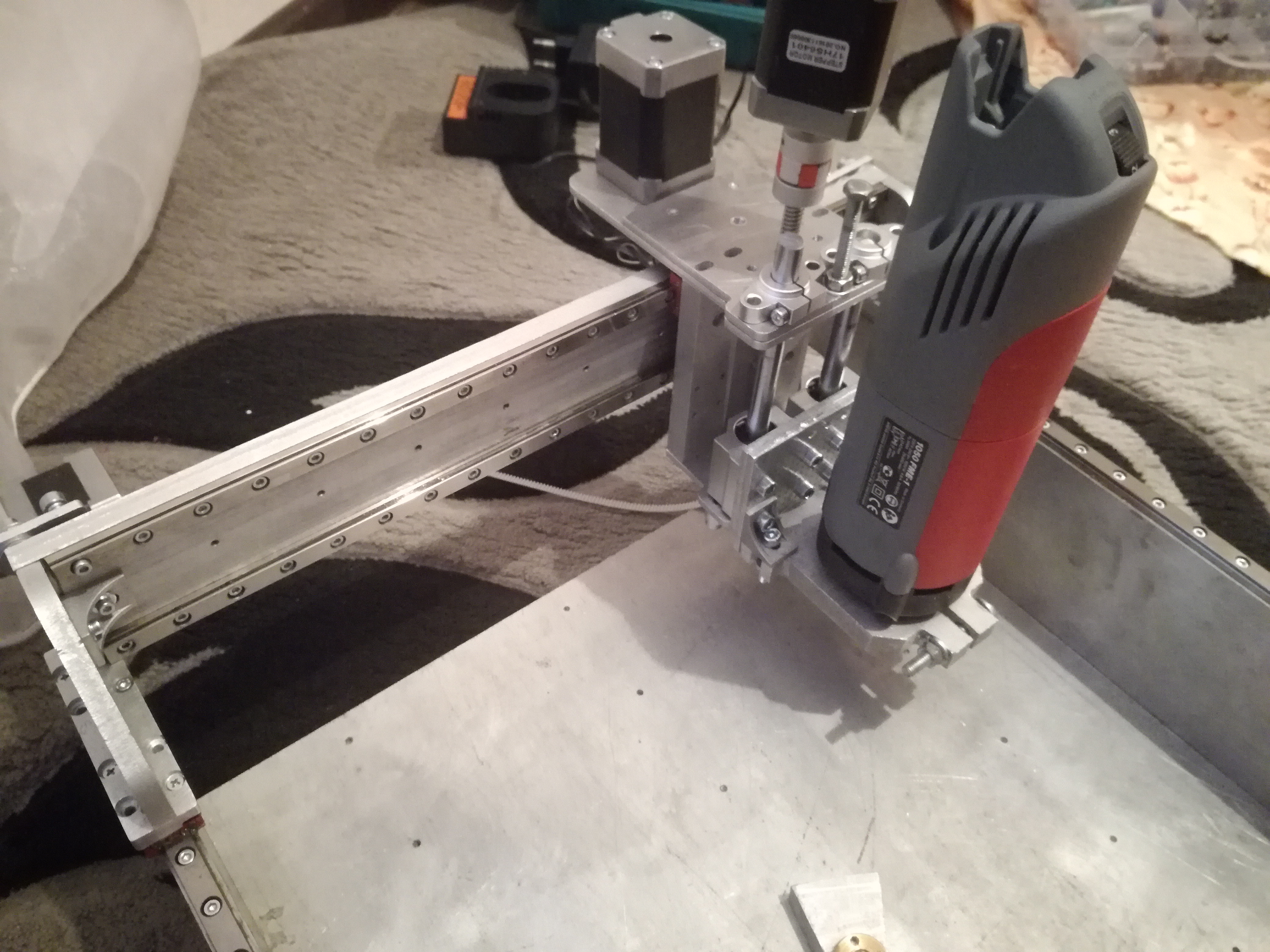

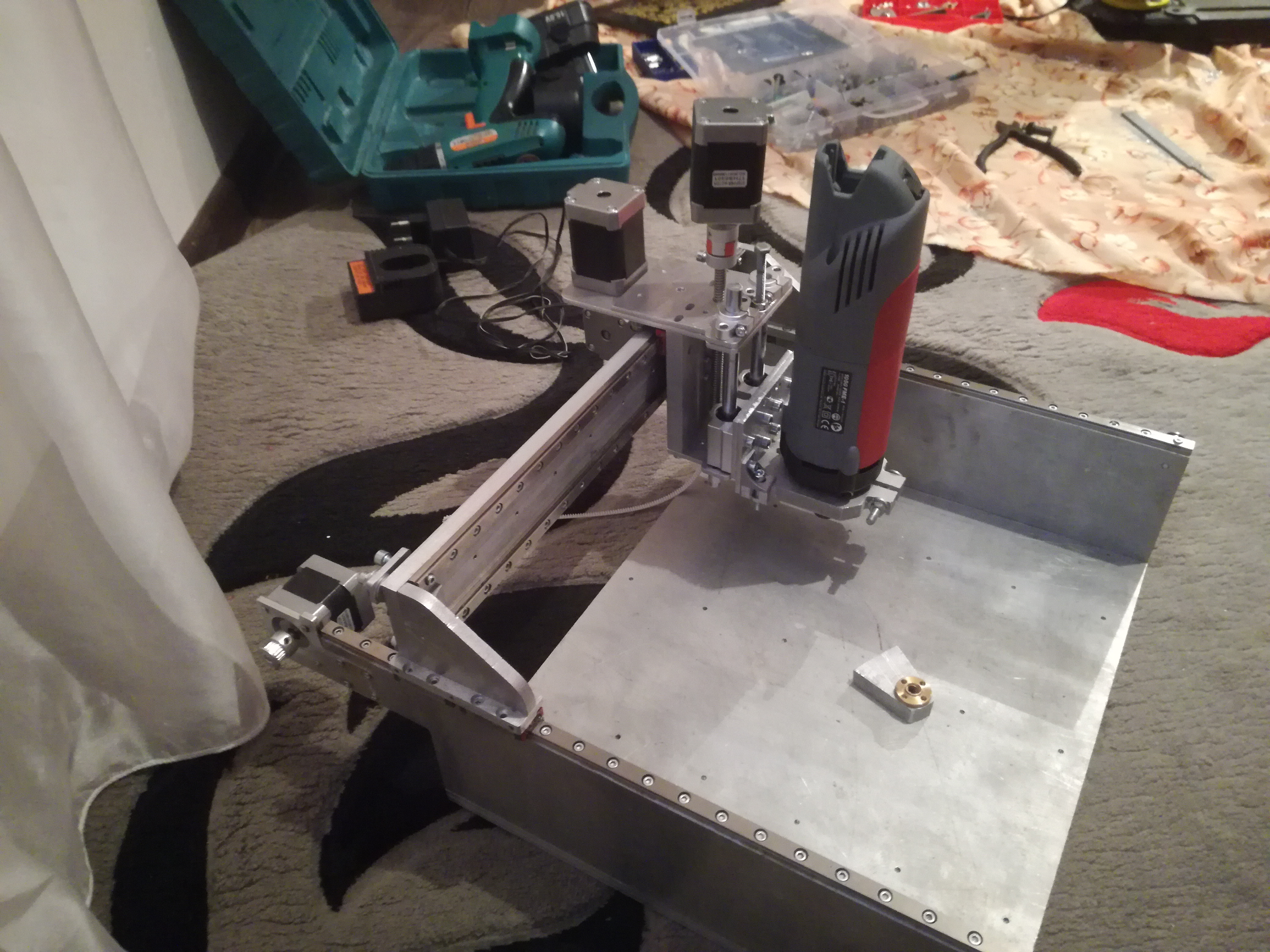

Станок постепенно приобретает форму) Для пластика и печатных плат, думаю сгодиться.

Это конечно забавно, но для чего тратить деньги на алюминий и рельсы когда можно обойтись фанерой и SBрами и получить ровно то же самое. А может и лучше.

Затем, что хочется пощупать рельсы, а алюминий был. Возможно конструкция отличается от классики и возникает диссонанс.

Рельсы это же круто, нужно выжимать из них все, вы же ничего с такой конструкцией от них не возьмете.

Как же, я их взял и пощупал)
А если серьезно, то для монтажа 9-мм профильных рельс требуется в два раза меньше места чем SBR и каретки в 3 раза тоньше.
