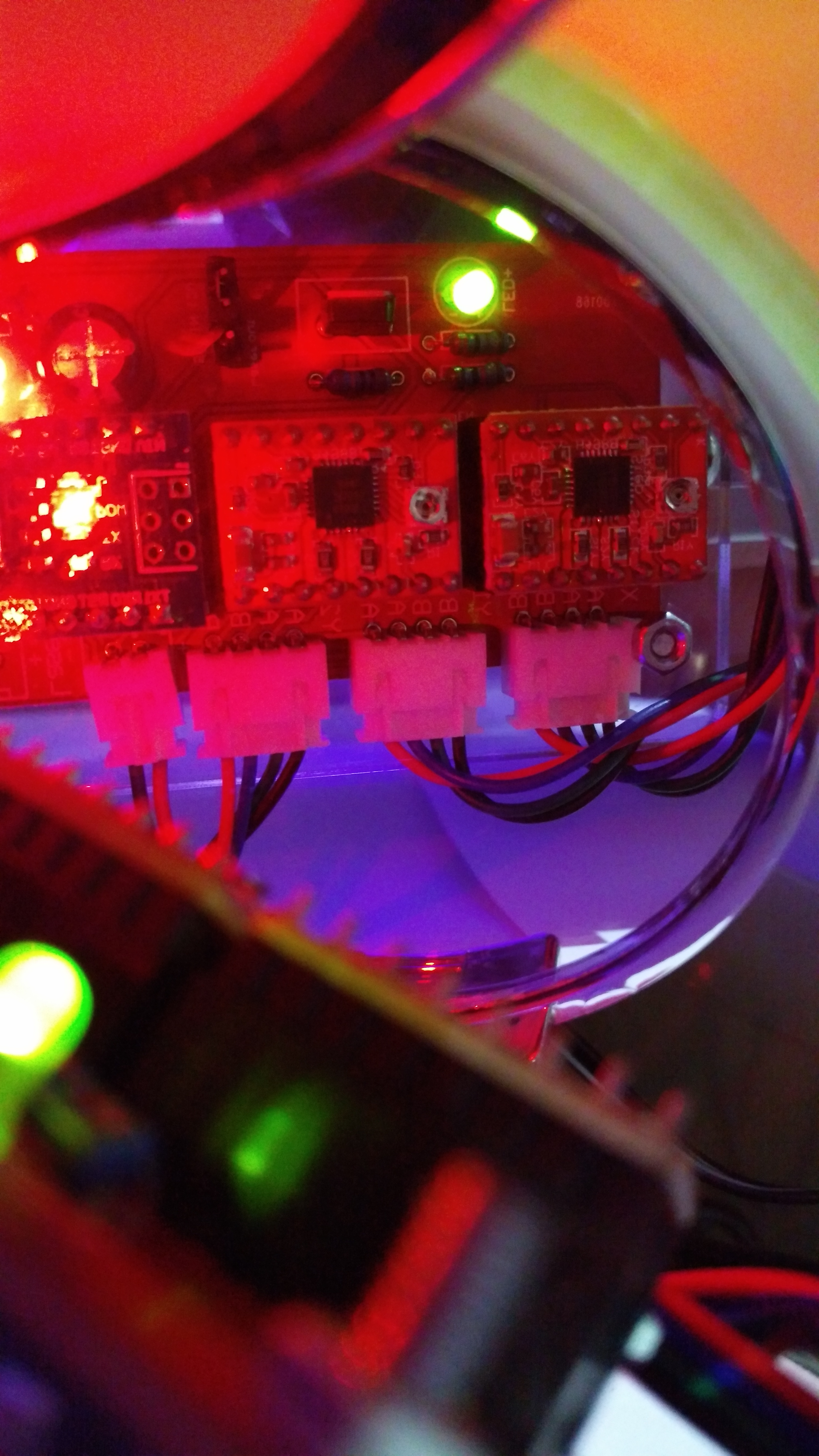

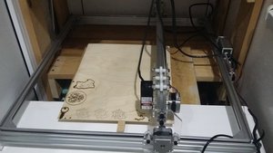

Вопросы:[работаю в программе benbox. изображение выжигает зеркально. т.е. прочитать слово можно в зеркале, а так разворачивает изображение, помогите плиз исправить ошибку]
Что пробовал:[не могу открыть настройки, которые описаны (http://www.cnc-club.ru/wiki/index.php/ArduinoGRBL) я так понял надо поменять направление оси $3, но как это сделать не пойму. в данном случае дуб дубом. ]
Что плучилось:[не правильно выжигает рисунок]
Что не получилось:[изменить направление оси]

То что в вики написали, относиться к прошивке(программе) GRBL которая записывается в микроконтроллер Atmega328p, в твоем случае в микроконтроллере другая программа.
А в настройках бенбокса нет инвертирования осей?
Покажи разъем от мотора в плате..... В крайнем случае, просто местами будет достаточно поменять пару проводков в разъеме, и не разбираться с программой.

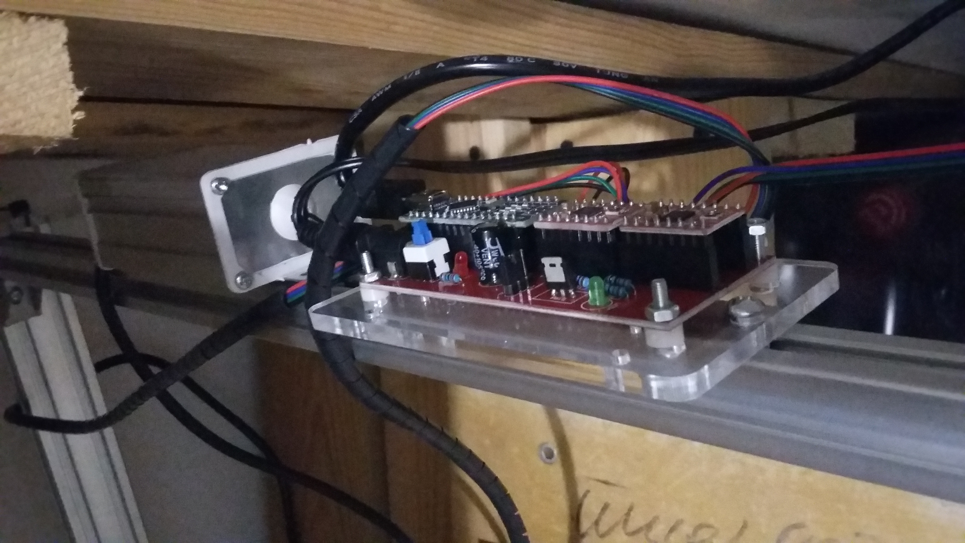

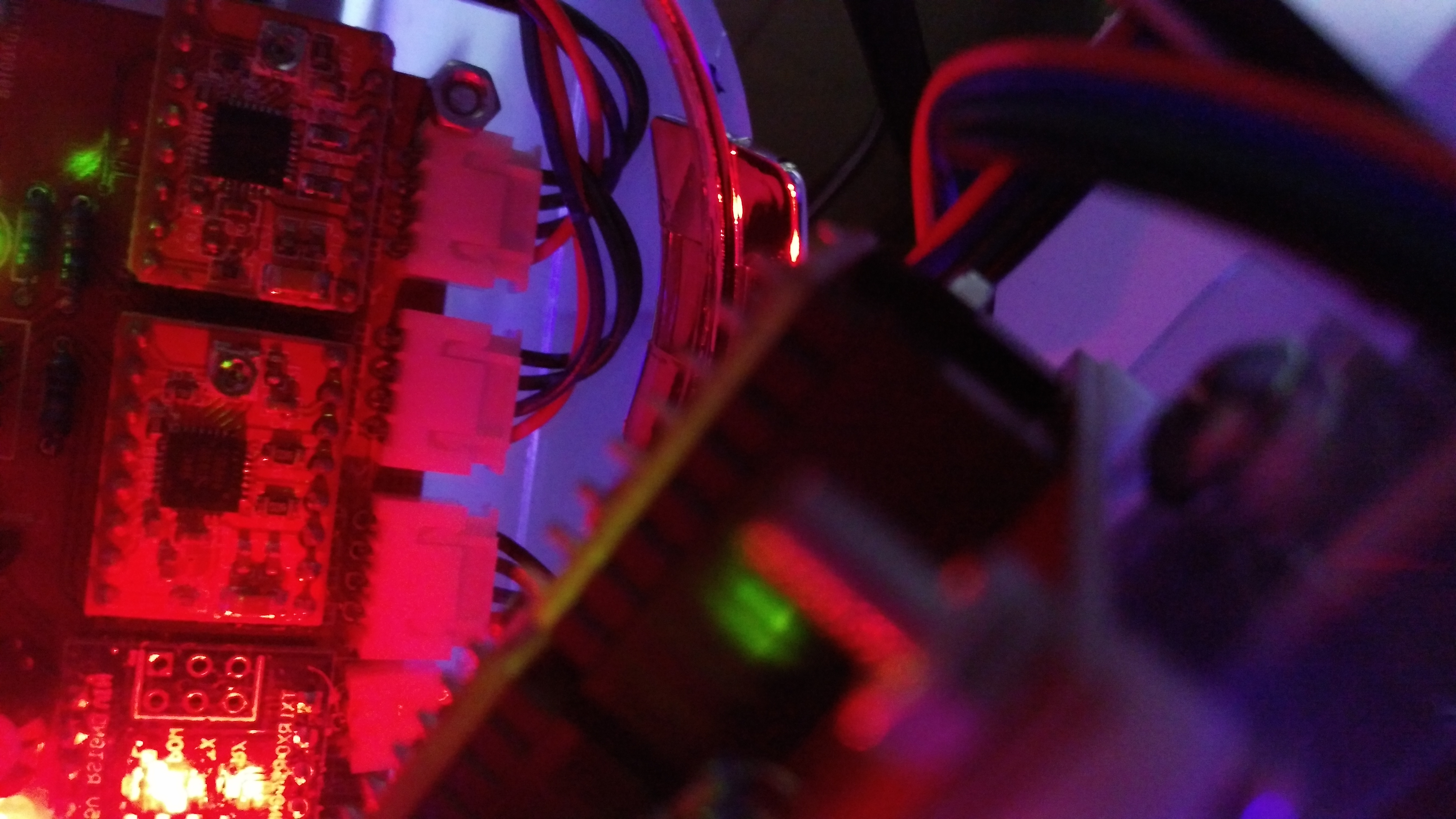

Если нужно ближе напиши еще раз сфоткаю

selenur писал(а):просто местами будет достаточно поменять пару проводков в разъеме
Присоединяюсь к рекомендации. Просто в разъеме шаговика отвечающего за горизонтальное перемещение, вынь провода 1,2 и вставь на место 3,4 ,а 3,4 на место 1.2. Сполить данной операцией не чего не возможно, т.ч. можешь смело экспериментировать
Re: помогите новичку! китай лазер зеркалит изображение в be
В данном разъеме провода можно легко поменять, для этого достаточно поменять местами всего 2 проводка.
А какие именно можно понять при помощи тестера, нужно найти 2 контакта, у которых будет маленькое сопротивление, их и поменять. Задача сводится к тому что одна из 2-х возможных обмоток мотора поделючается наоборот.
Сообщение Roman757 »
Менять провода нужно на х оси где расположен лазер?

Dim 58 писал(а):вынь провода 1,2 и вставь на место 3,4 ,а 3,4 на место 1.2.
чтобы поменять направление вращение надо поменять местами только концы одной обмотки мотора а не обмотки местами!!!

спасибо большое всем кто не остался равнодушным. провода поменял и все заработало как надо.
