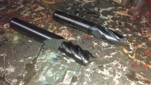

Привет всем!
Имеется станок по обработке алюм профиля,иногда дают сверлить или фрезеровать пазы в уголках,квадратной трубе и прочего сечения ,материал обычная сталь которая продаётся на рынках и является в любое время года под открытым небом.,вобщем работа фразой по металлу .Подскажите какие обороты и подачу ставить что бы фрезы не ломались?

а диаметр и кол-во зубов нужно по фото угадать?

Они обе 10мм с 4 зубьями,дело в том что у меня в параметрах на фрезы можно поставить обороты,проход мм в минуту и выход.что за выход не понимаю,наверно когда заканчивает сверлить.

Фреза быстрорез?
Скорость для железа 40м.мин, обороты 1200. Подача 0.02-0.03 на зуб - 100-150мм/мин

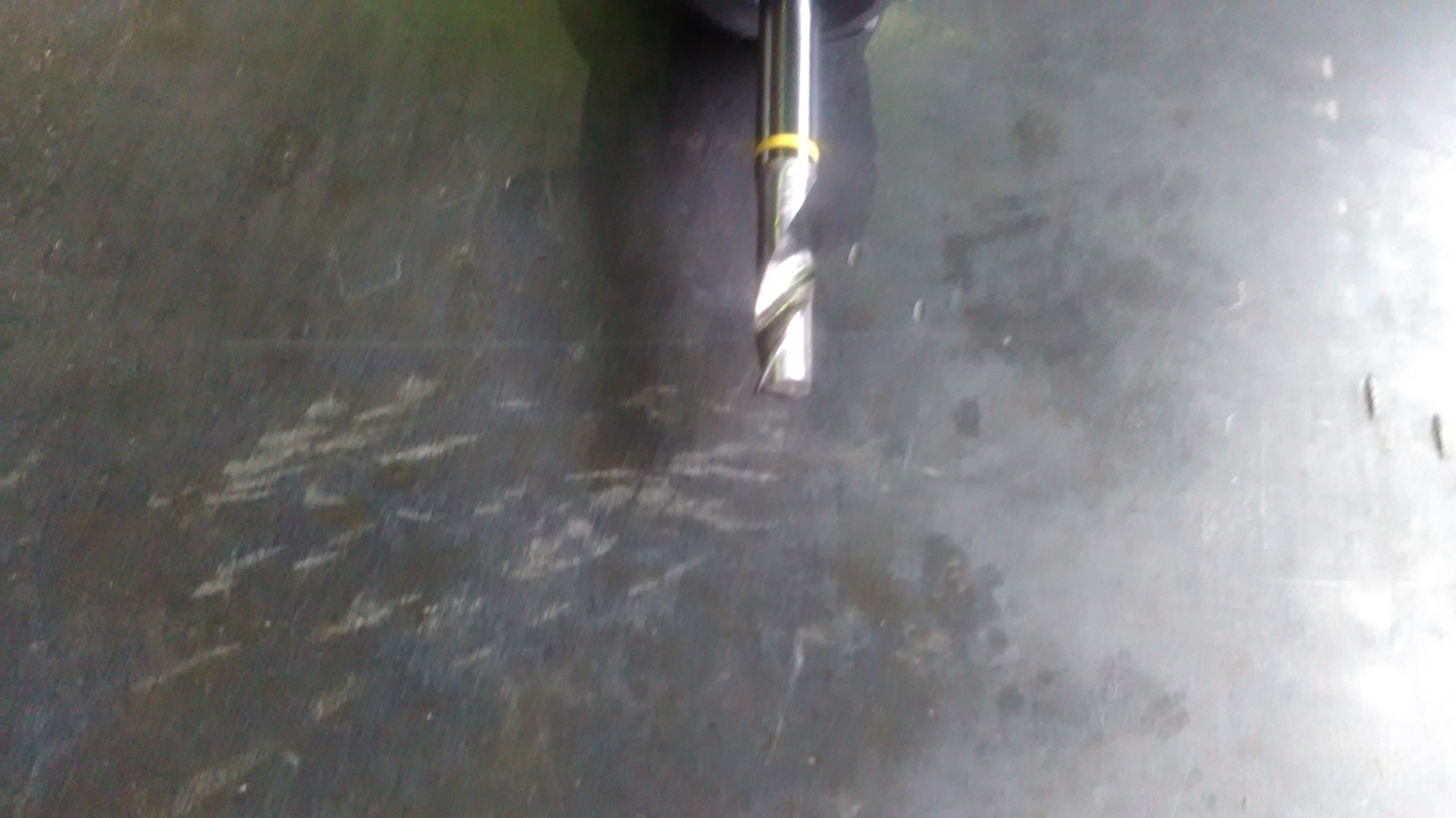

С алюминием проблем нет,да и фрезы по алюминия у меня однопёрые,если только 4 или 3 ломается при подаче свыше 60мм.в минуту.
Ну на зуб у меня точно в настройках ни чего нет.
А СОЖ у меня просто масло прыскает.

Removal speed hun/rev ? по контексту я так понял 15сотых на 1 оборот фрезы. если она 4перая, выходит 0.037мм на зуб

фреза 4зуба , рекомендуемая подача 0.06*4 = 24 сотки на оборот.

Работаю по алюминию однопёрой фрезой 10мм,обороты 7000,подача 120мм.мир,removal 15 много?

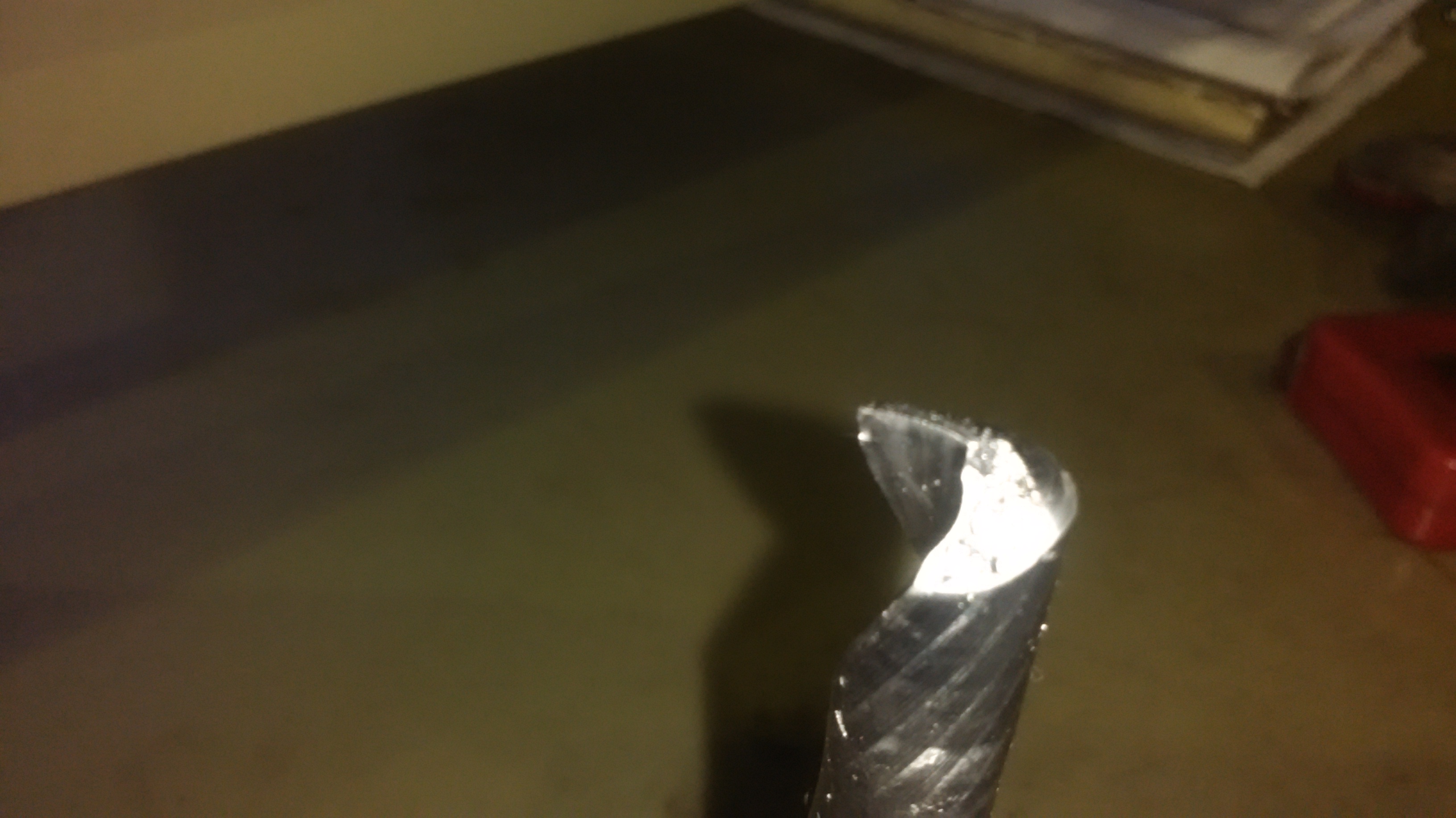

Вот такие фрезы по алюминия у меня,а что же тогда ставить для фрезы?Вроде как семь лет так стояло и работает.
Вернёмся к обработке стали(уголок,трубы),какие параметры нужно ставить и как приблизительно расчитывать?

Re: Обороты и подача
Сообщение Mamont »
Лучше изобрази что и как режешь.
Вдруг тупоносым торцом вертикально давишь в металл. Алюминьку худо бедно проплавляешь, а железка повыносливее будет

У меня сейчас нет обработки по стали,пока алюминий вот такой фразой и разные диаметры.
А фрезы что мне давали на обработку металла(они сломанные на верхних фото),имели плоский наконечник и как бы пропеллер слегка заострённый.
