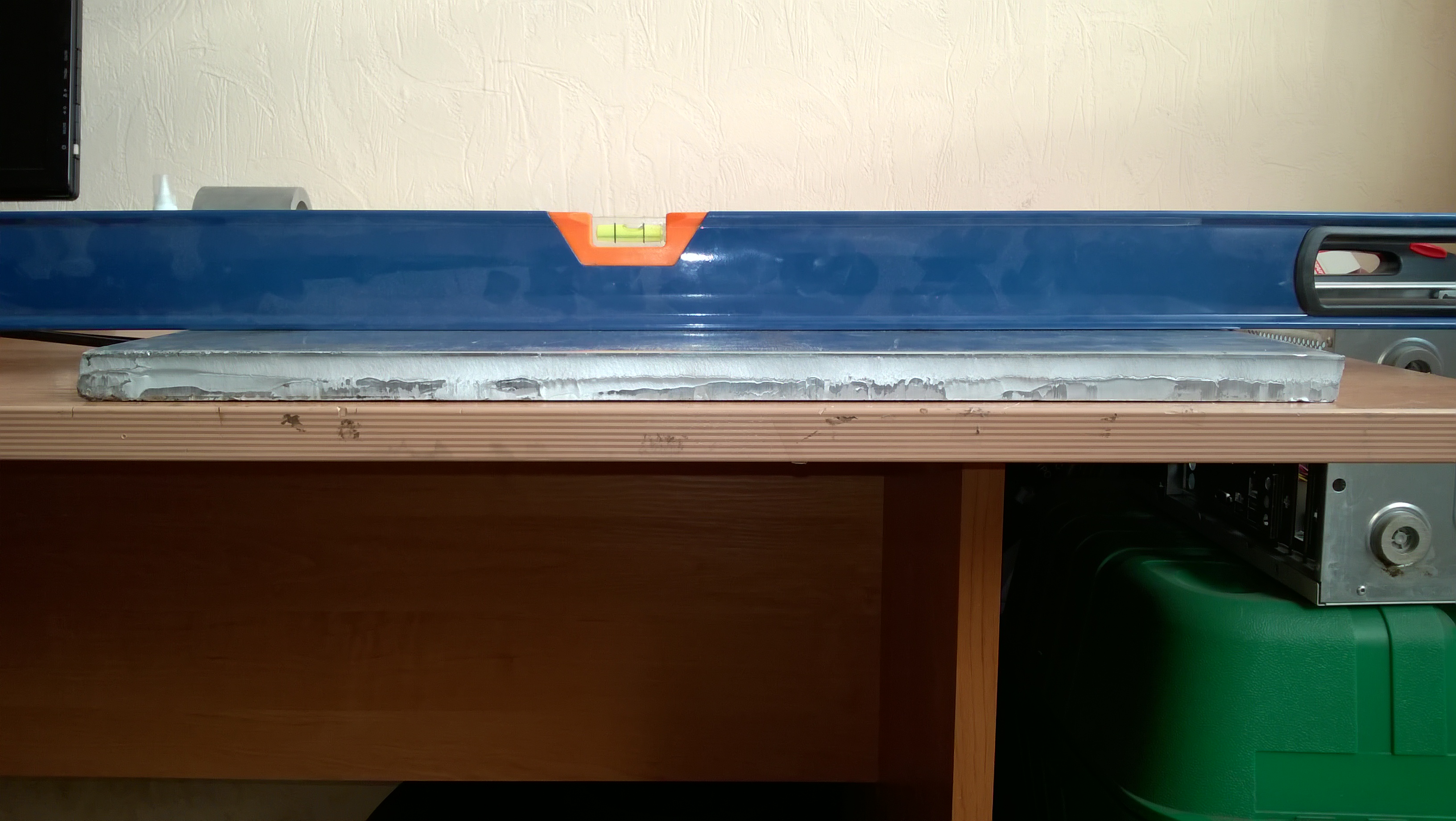

Деформация на краях или в целом плита кривая?

Rustysand
На краях, при рубке, завтра фото выложу

В одном направлении плиты ровные (5964 просмотра) <a class='original' href='./download/file.php?id=57724&mode=view' target=_blank>Загрузить оригинал (1.18 МБ)</a>
По краям при рубке имеется деформация (5964 просмотра) <a class='original' href='./download/file.php?id=57723&mode=view' target=_blank>Загрузить оригинал (1.28 МБ)</a>
На фото все видно, обнаружилось небольшое скругление плиты (1,5-2 мм на 500 мм) в одном из направлений

Большая деформация. Гильотиной наверно резали. Интересно напряжения могут остаться после реза в дюрали?

Силвер писал(а):Гильотиной наверно резали. Интересно напряжения могут остаться после реза в дюрали?
Если гильотина, то по любому останется! такие листы лучше эл. лобзиком или дисковой пилой резать...

Rustysand писал(а):состояние плит идентично.
Извините за прямоту, но зачем так поганить заготовку?!

Д16 часто под штамповку используют, а там кривизна пофиг, а рубить всяко проще, чем пилить.

К сожалению выбирать не было возможности, взял то, что есть. Кривизна всей плиты в пределах 2,5 мм, если данный кусок распилить на более мелкие заготовки, эта кривизна останется в пределах плакирующего слоя алюминия, который все равно нужно будет снять. Даже если рассматривать эту плиту как толщиной 18 мм, то цена более чем адекватна

Coffeein
Для мелких деталей самый раз.

Добавлю, если покупателю плиты нужно будет распилить его на меньшие заготовки, распилю циркуляркой.

UAVpilot писал(а):рубить всяко проще, чем пилить.
Нисколько не соглашусь:
https://www.youtube.com/watch?v=dSHQS2_A9ic
Да и эл. лобзиком плита в 15 мм резалась бы на ура! только потом не нужно танцевать с бубном и думать как ее выровнять или отфрезеровать( сохраним время в разы!

Leonid Vs
И то, и другое хорошо.
Пробовали лобзиком--плохая мысль.
Сабельной пилой--лучше, но то же тяжко.
Циркуляркой-самое то. Бензорезом соизмеримо. (Уже писал, руки-ноги запасные не вырастают).
Но в промышленных масштабах никто из заводчан гильятину на люминьке на 20 и более мм для мелочи не использует, заготовки винтом потом идут, штопором.
Для больших кусков типа 1000х500 рубят.
Но есть "умельцы" В95Т1 =8,0мм и =10,0мм на гильотине не могут взять.
А вы, господа, Д16 =30мм рубить хотите?
