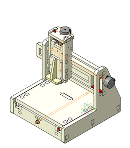

Чертёж первого станка.
Станок.png (37292 просмотра) <a class='original' href='./download/file.php?id=109568&mode=view' target=_blank>Загрузить оригинал (102.72 КБ)</a>
Сделан из фанеры береёзовой 18мм.

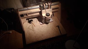

Пробный запуск.
IMG_2808.JPG (37292 просмотра) <a class='original' href='./download/file.php?id=109572&mode=view' target=_blank>Загрузить оригинал (2.9 МБ)</a>
Выявились косяки первого, чем дальше влево или вправо от центра стола происходит рез, тем больше идёт уход фрезы в сторону до 1,5мм.
Пришлось сильно уменьшать подачу. Сейчас разрабатываю вторую версию первого по типу мостового крана.
Второй (проект ЧПУ из говна и палок) уже сделанный на первом, будет использоваться для производства печатных плат.

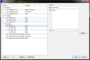

1.PNG (36131 просмотр) <a class='original' href='./download/file.php?id=127005&mode=view' target=_blank>Загрузить оригинал (74.03 КБ)</a>
2.PNG (36131 просмотр) <a class='original' href='./download/file.php?id=127006&mode=view' target=_blank>Загрузить оригинал (53.93 КБ)</a>
Наконец появилось свободное время и написал базу инструментов, теперь уже можно приступать к Г-коду.
Иконки и картинки временные потом придумаю что нибудь вразумительное.
Возможно добавлю поиск (вдруг у кого то сотни позиций).
В дереве работает драг-дроп, можно перетаскивать и раскладывать по полочкам.

"вдруг у кого то сотни позиций" Написал я это, для того что у меня для одной и той же фрезы разные режимы для разных материалов, и при больших перерывах в работе я их забывал, терял. Теперь всё в одном месте.
