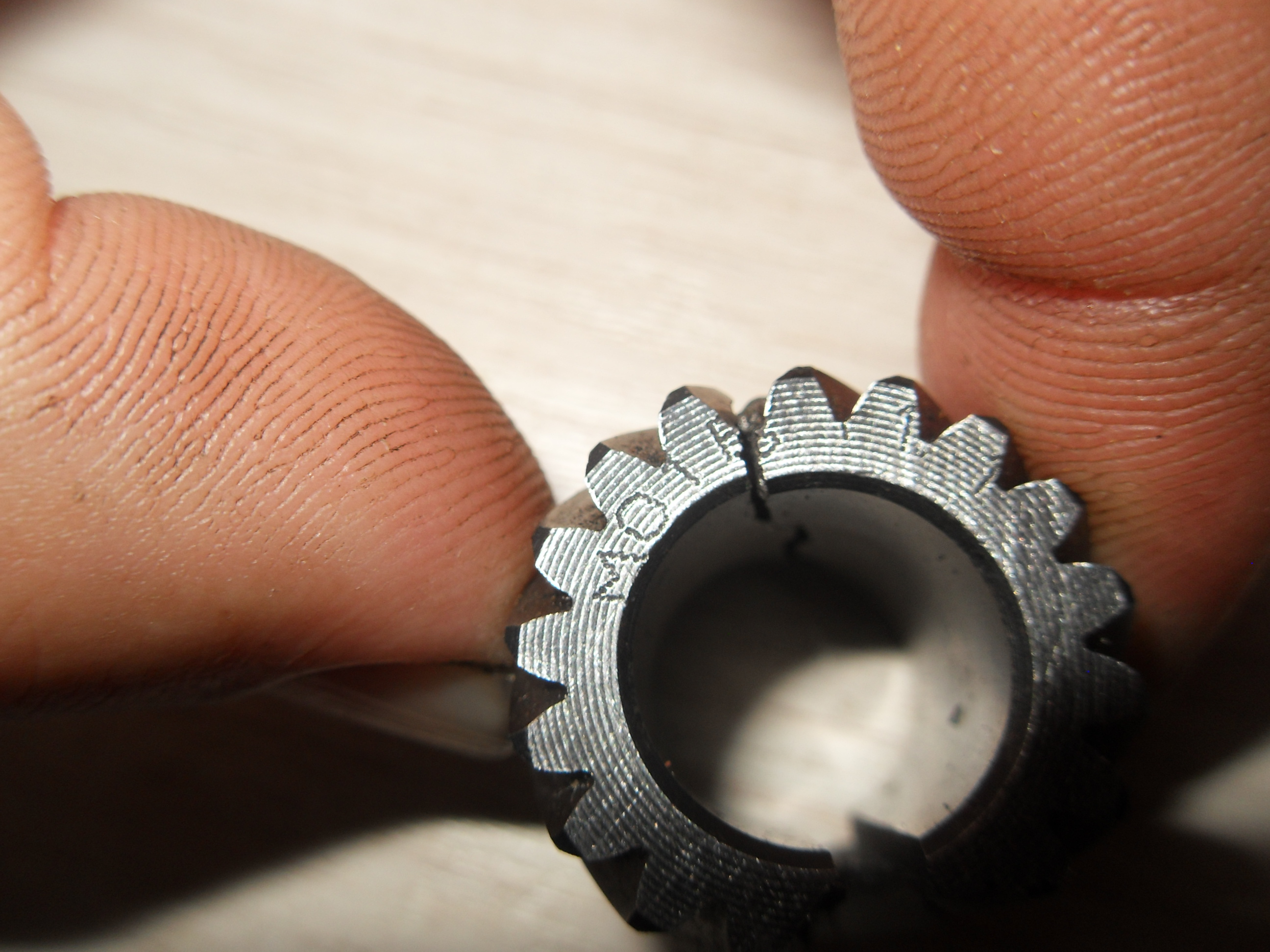

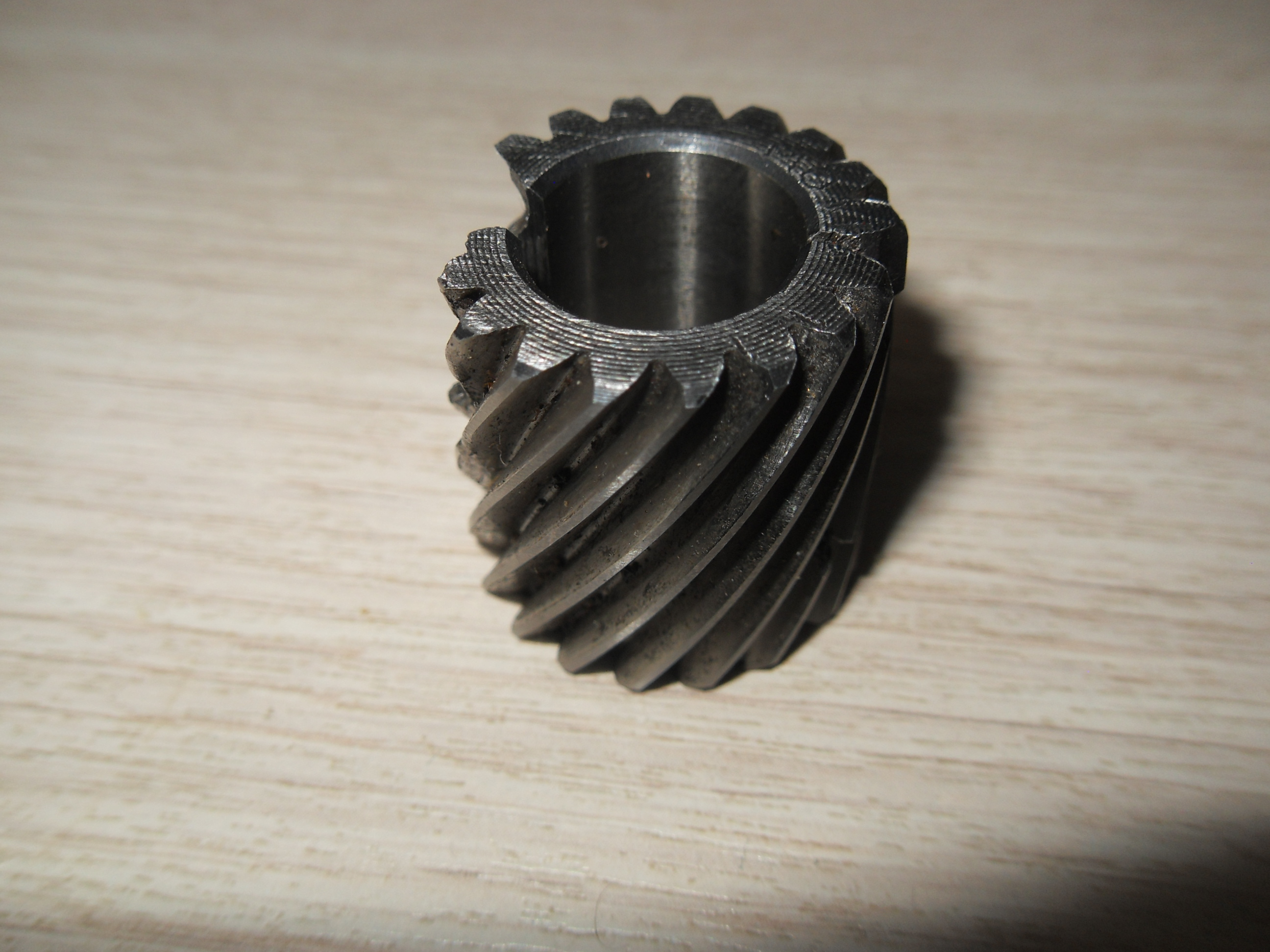

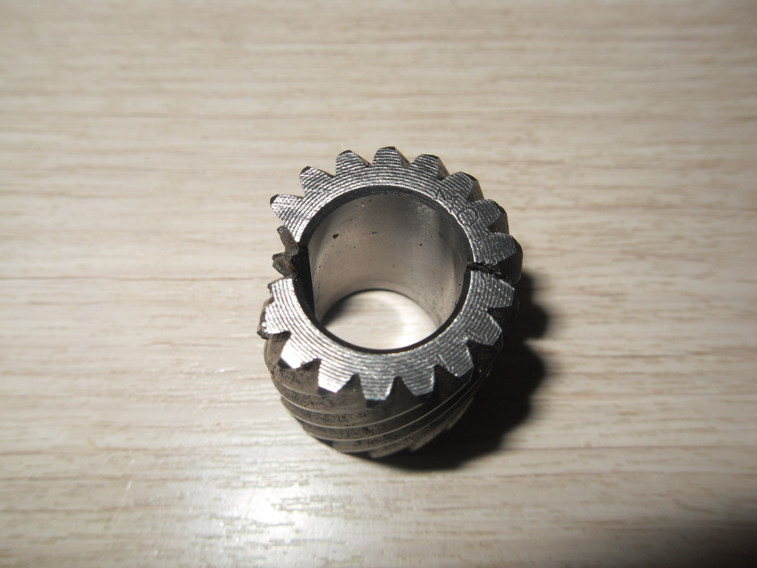

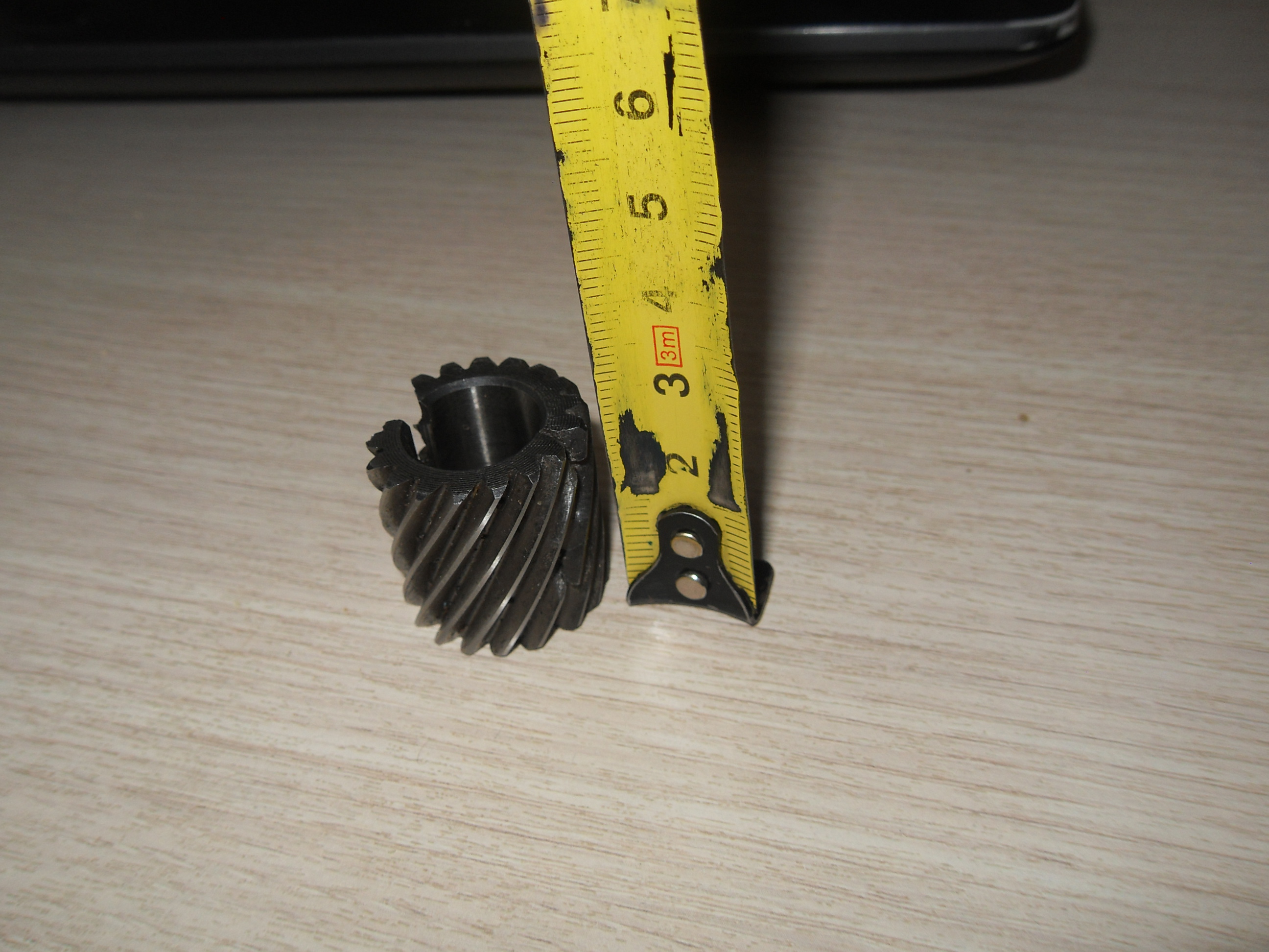

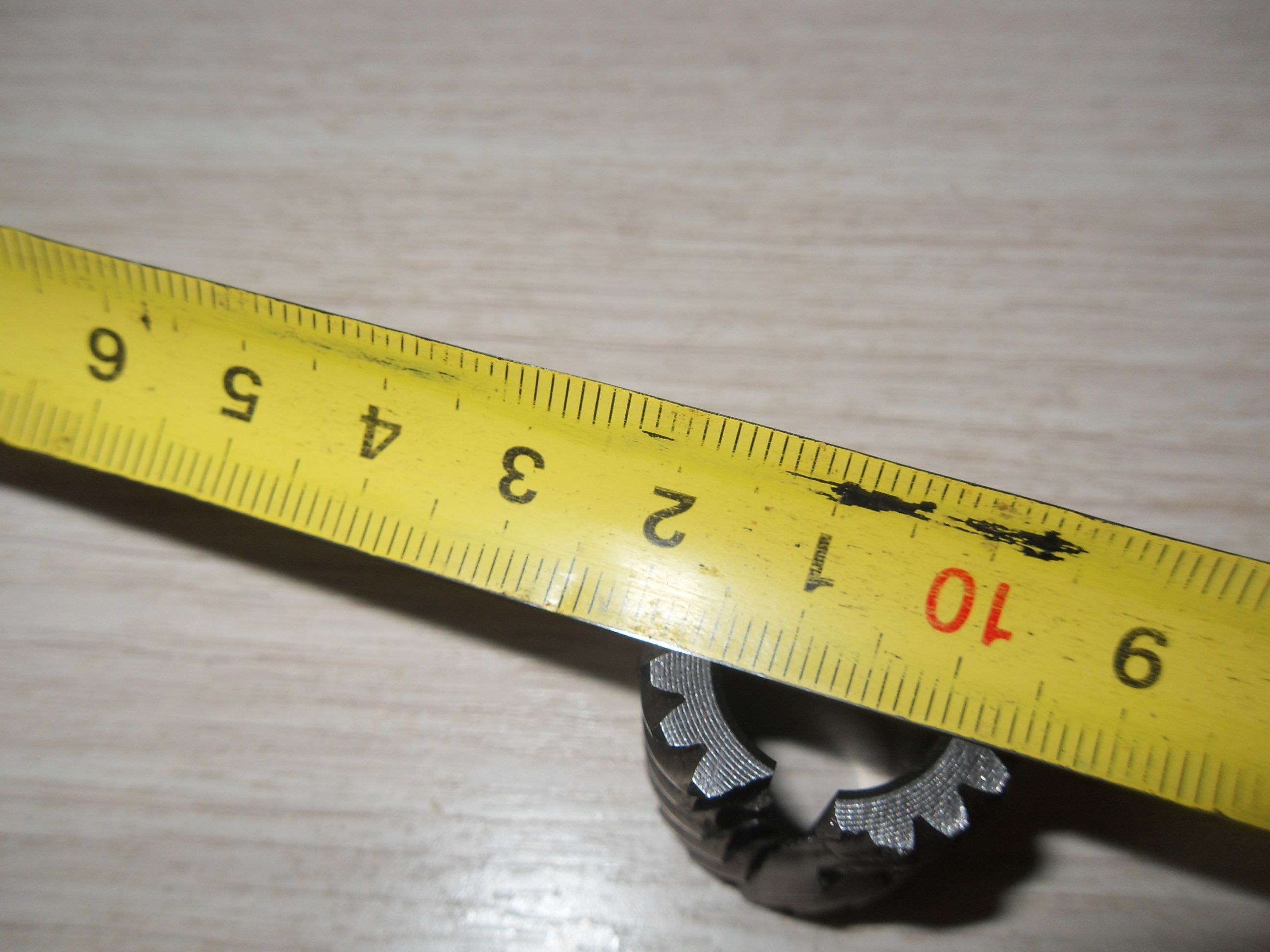

День добрый.
В редукторе поломался мелкий шестеренка.
Маркировка на шестерне М01Б 11.1
Может кто знает где купить или может где стоят такие, или кто поможет с изготовлением.
Может забить и сделать пару прямозубых?
Вообщем от опытных нужен совет.
Фото прилагаю.

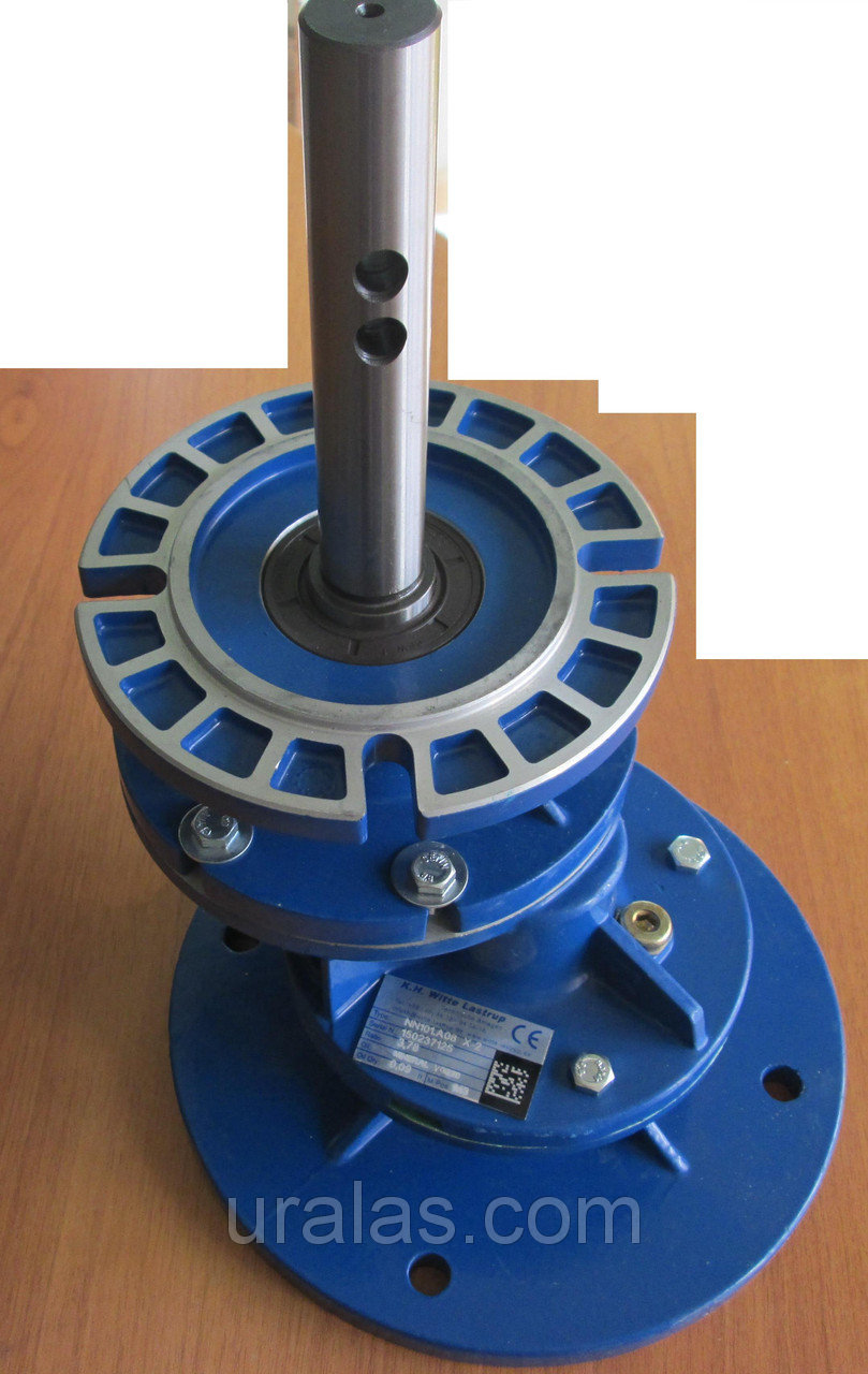

Вот фото похожего редуктора нашел.

Искать зубофрезерный. У нас в городе за таку шестеренку под 2000руб возьмут ;)

Легче найти наверное редуктор.
Хотя есть у соседа фрезер с делительной + долбежка

Он что то не особо горит желанием :hehehe:

Покаж ее соседу, потом расскажешь что он сказал :)
Если ее и получится нарезать на делительной, это нужно оси делительной с приводом стола связать гитарой. И если повезет и модульная фреза залезет в твою шестерню ;)

Показывал, он так и сказал.
Фреза есть.
Говорит что настраивать дольше. Вот если бы было несколько :hehehe:
