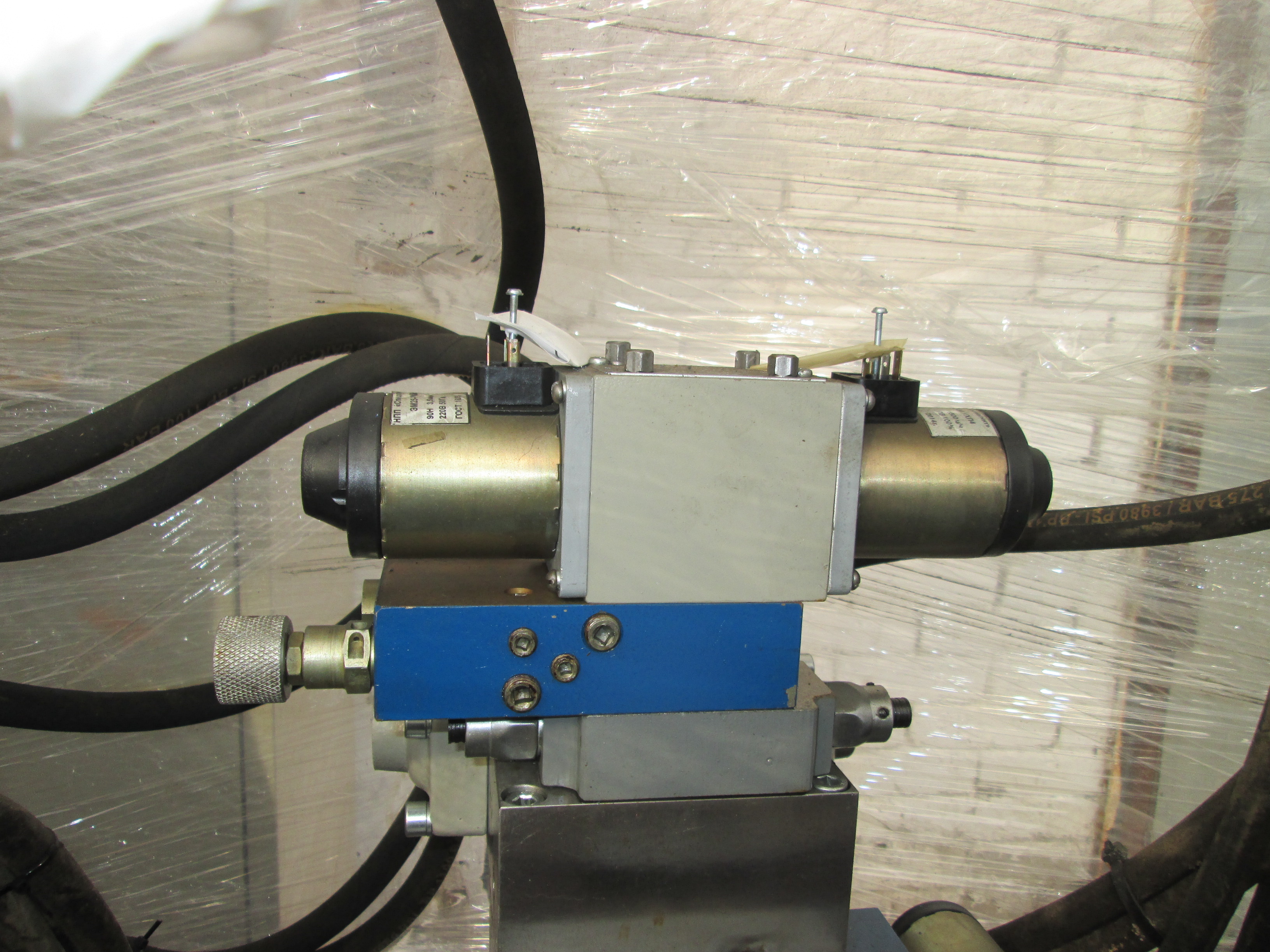

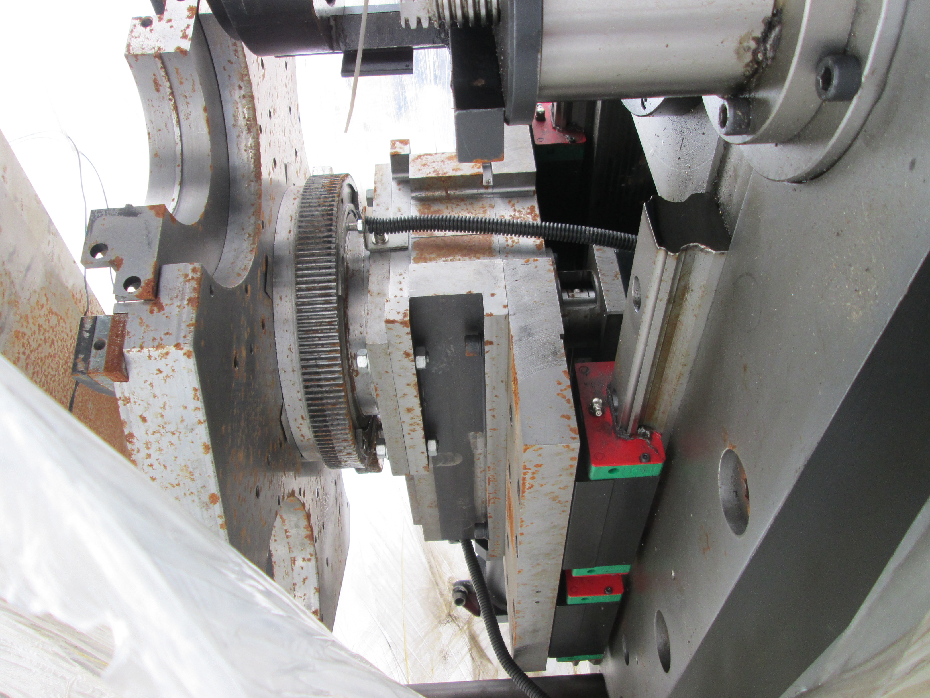

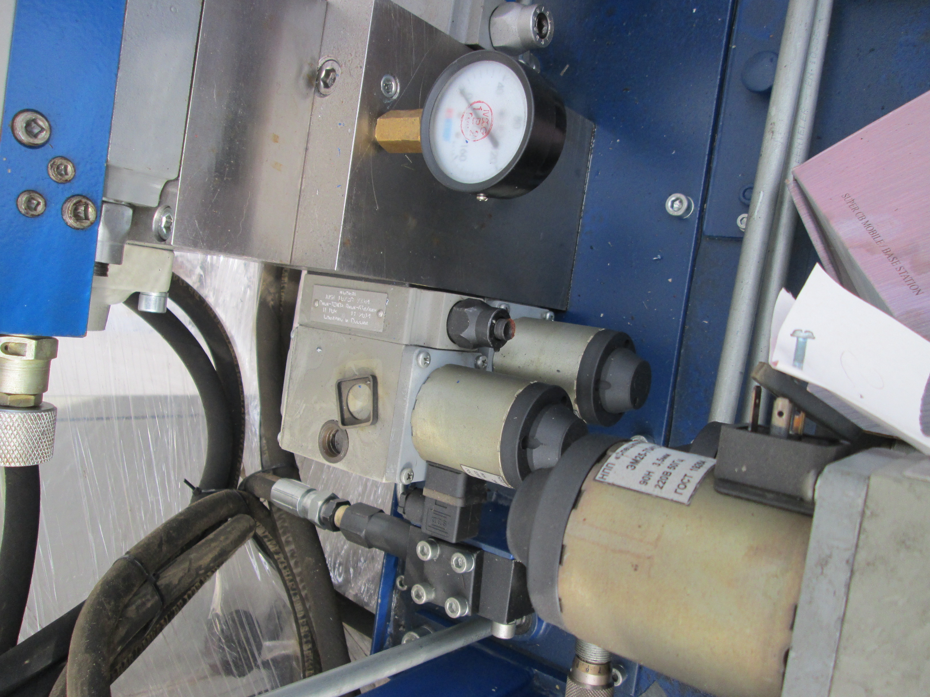

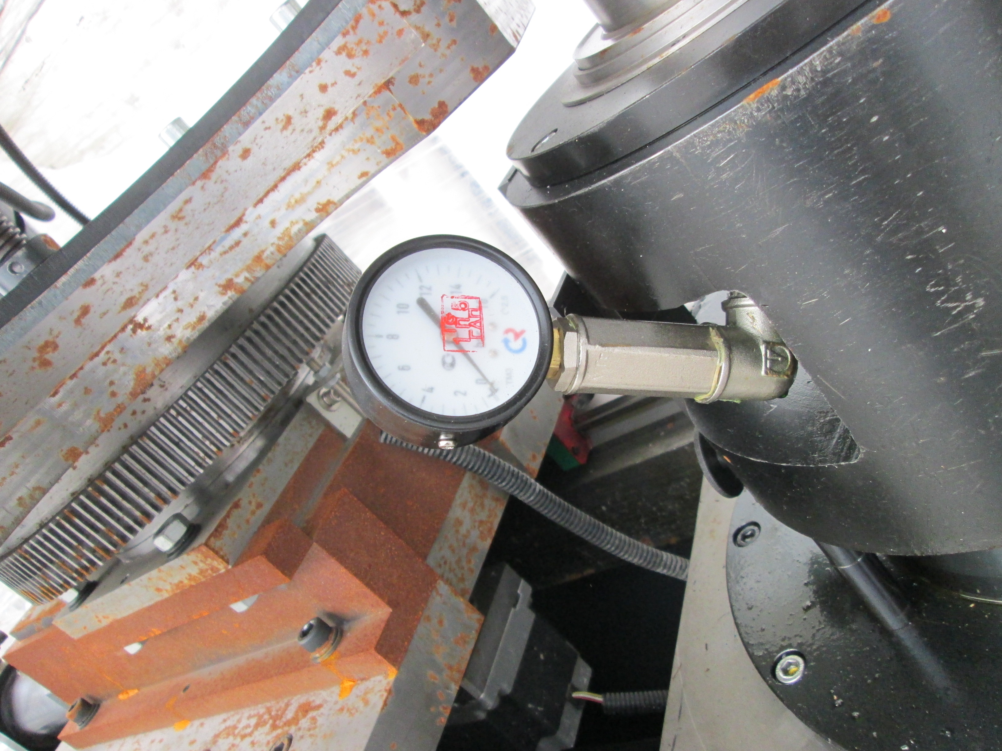

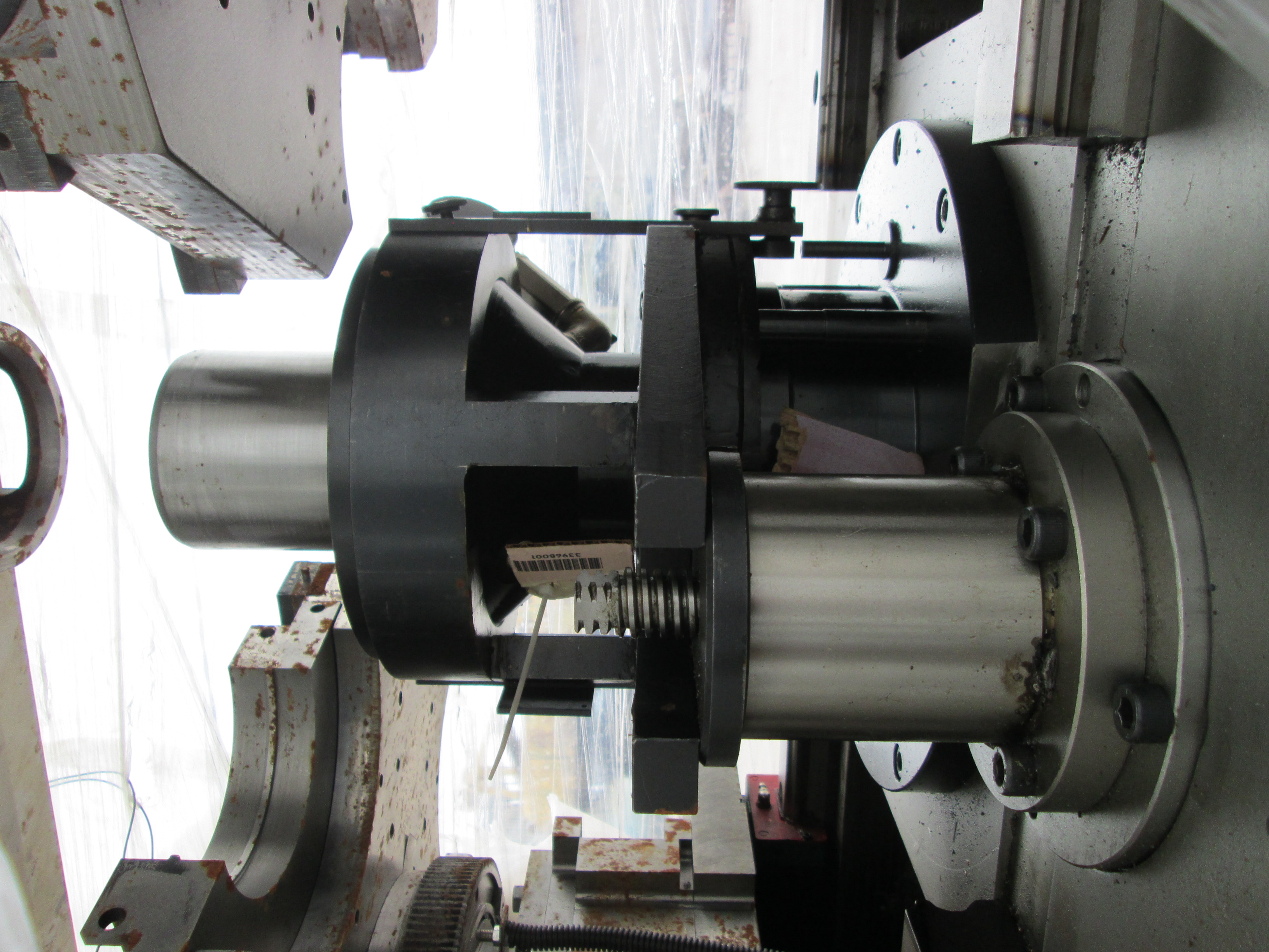

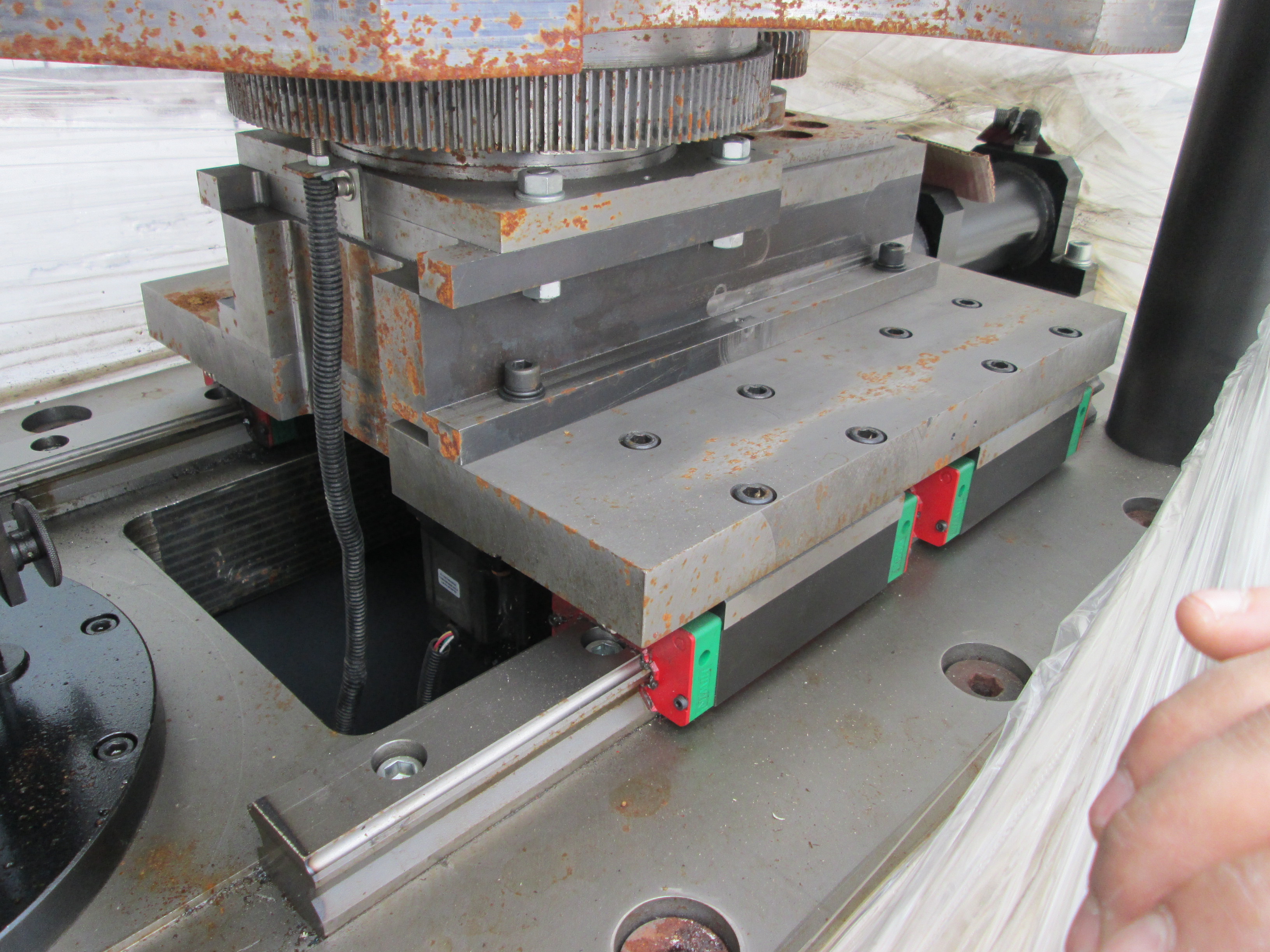

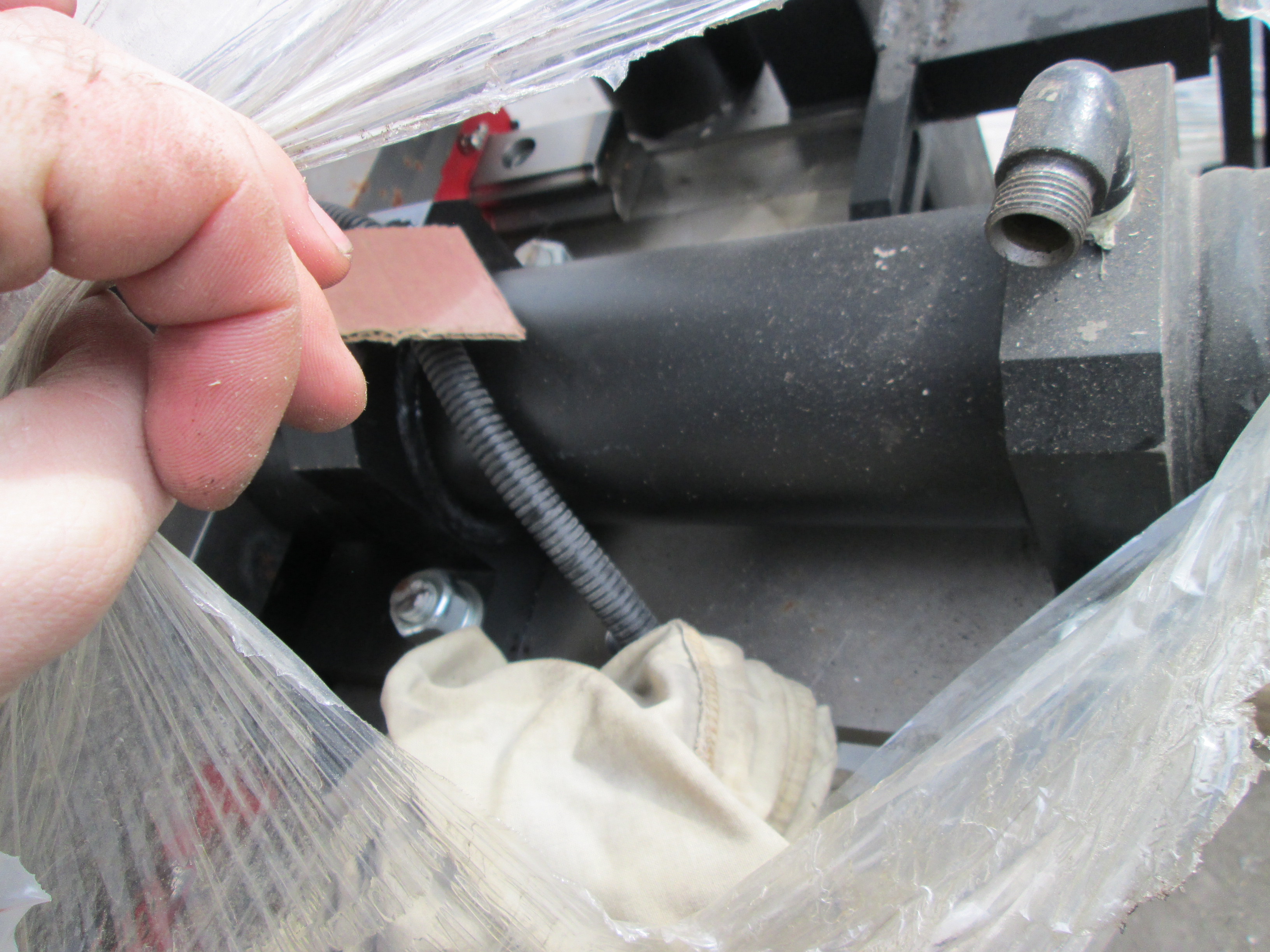

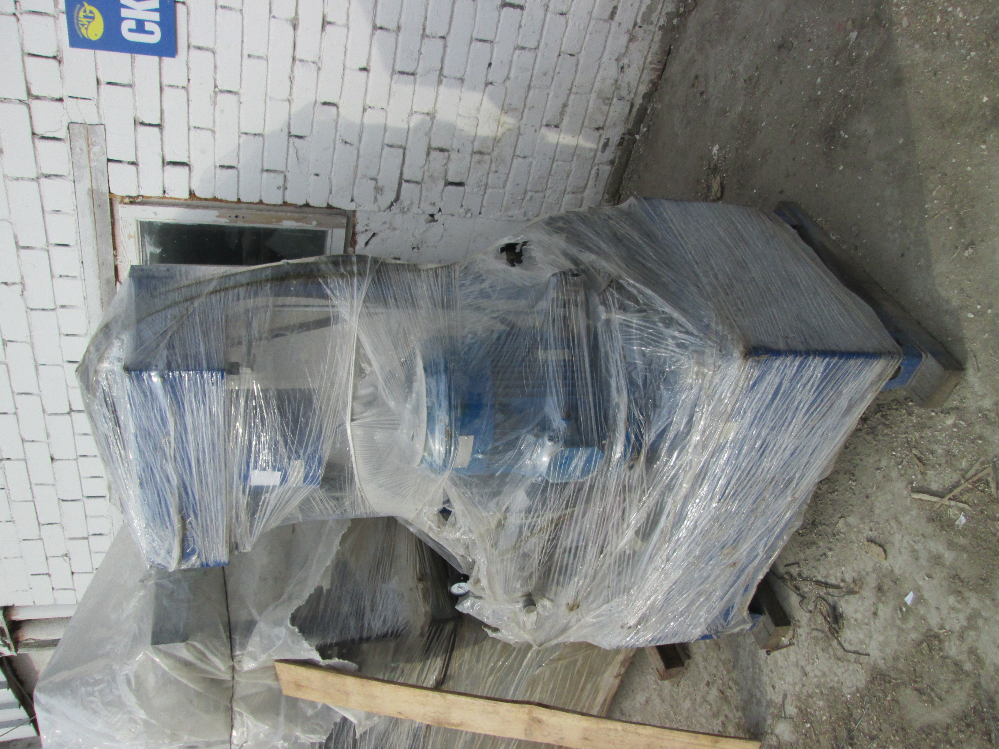

Привет всем
Вот такой станок собирали люди... но клиент слился..... по договору..
в итоге остался недоделаный станок
полностью рабочий но нет каких то пресс матриц.
в крадце должен был давить сильфоны.
в комплекте сам станок и мощная гидростанция управляется электронникой.
люди предлагают либо теперь его продать в районе пол ляма или из него что то сделать...
посмотрите предложите что нибудь.

я бы ящик с электронникой забрал ....

Предлагаю более конкретно рассказать про сам станок, установленную электронику, гидравлику и, раз уж станок в рабочем состоянии, видео как оно работает. Полляма солидная сумма за новую непонятную вундервафлю неизвестного назначения.

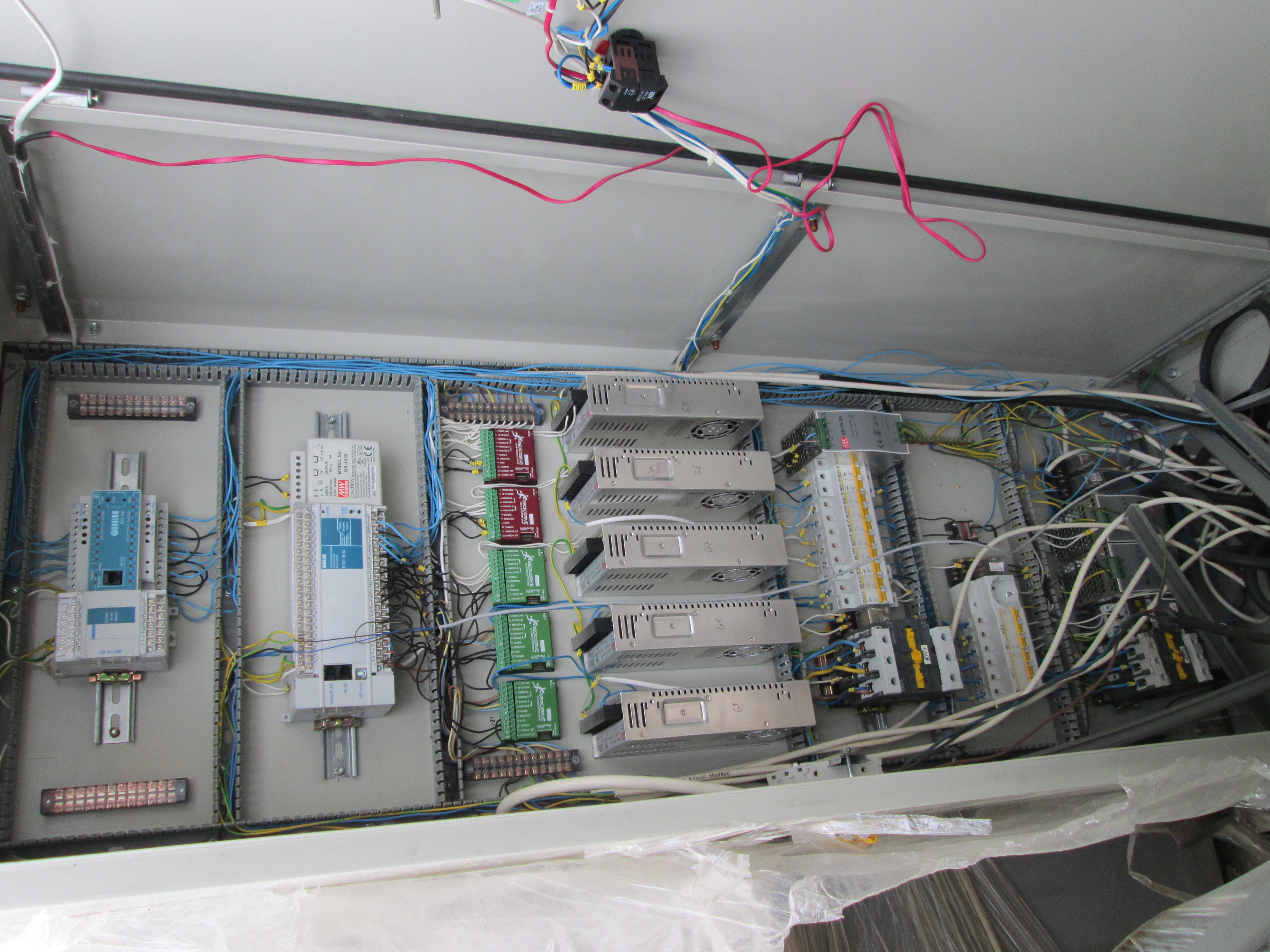

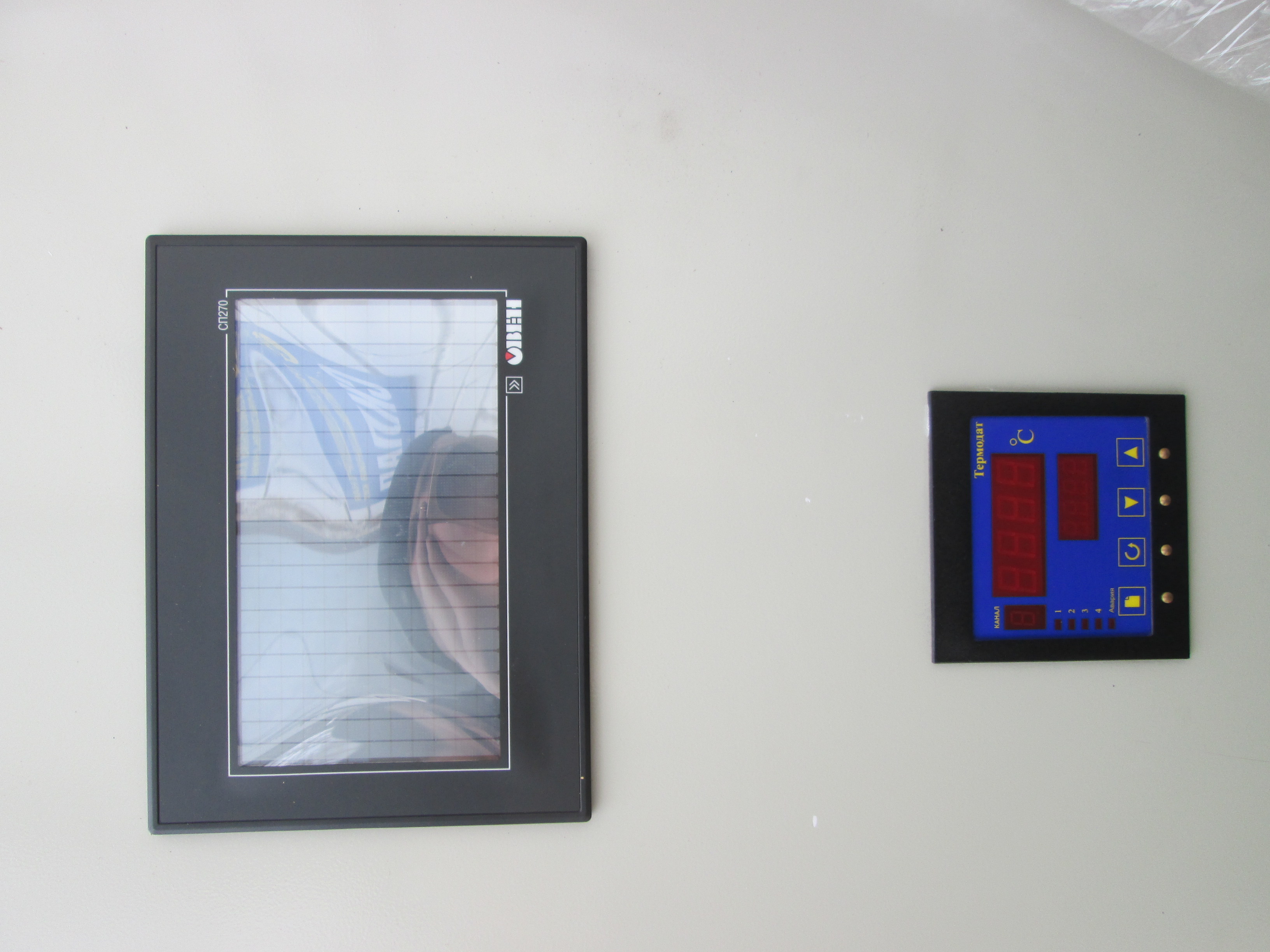

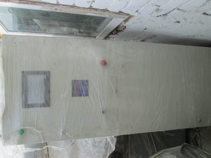

ящик с электронникой видно что там не понятно
5 драйверов чуть ли не самых крутых ,5 блоков питания,2 программируемых контролера,сенсорный экран,датчик контроля температуры.
еще какие то блок питания на 24 вольта стоят, силовые пускатели видимо для запуска маслостанции..... что там не понятно.

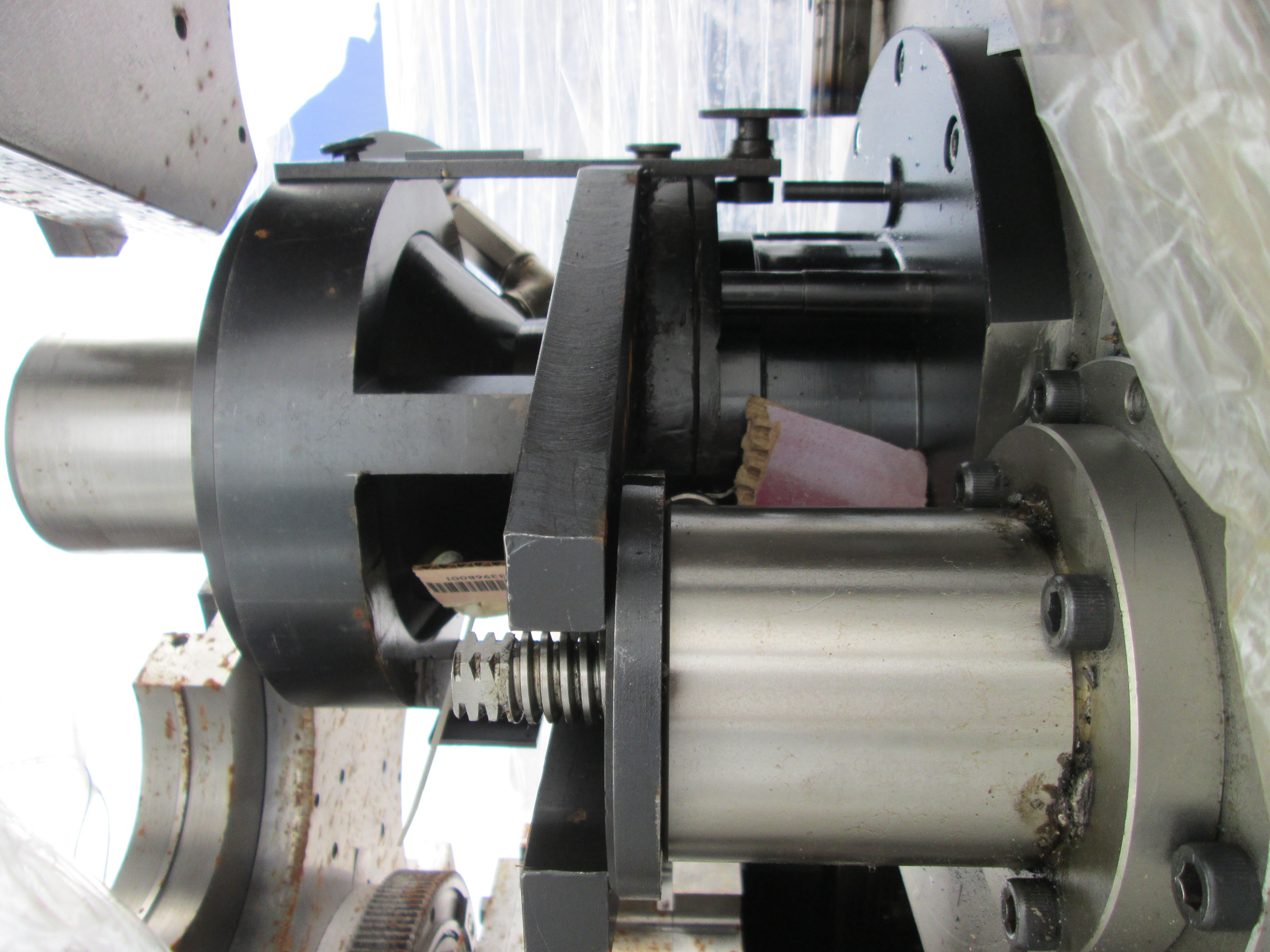

принцип работы такой
на центральный шток всталяется заготовка цилиндр,слева и справа гидроцилиндрами двигает по рельсам матрицы и зажимают этот цилиндр

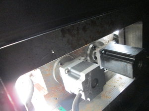

сверху еще гидроцилиндр опускает мультипликатор и нагоняет давление масла в заготовку(формуется),затем матрицы разьежаются шаговыми двигателями поворачиваются и там уже другие матрицы и снова все повторяется.... так 3 раза и готова деталь.
матриц нет по этому и не выполнили договор
стол толщиной 8 см,все помощам сделали.
