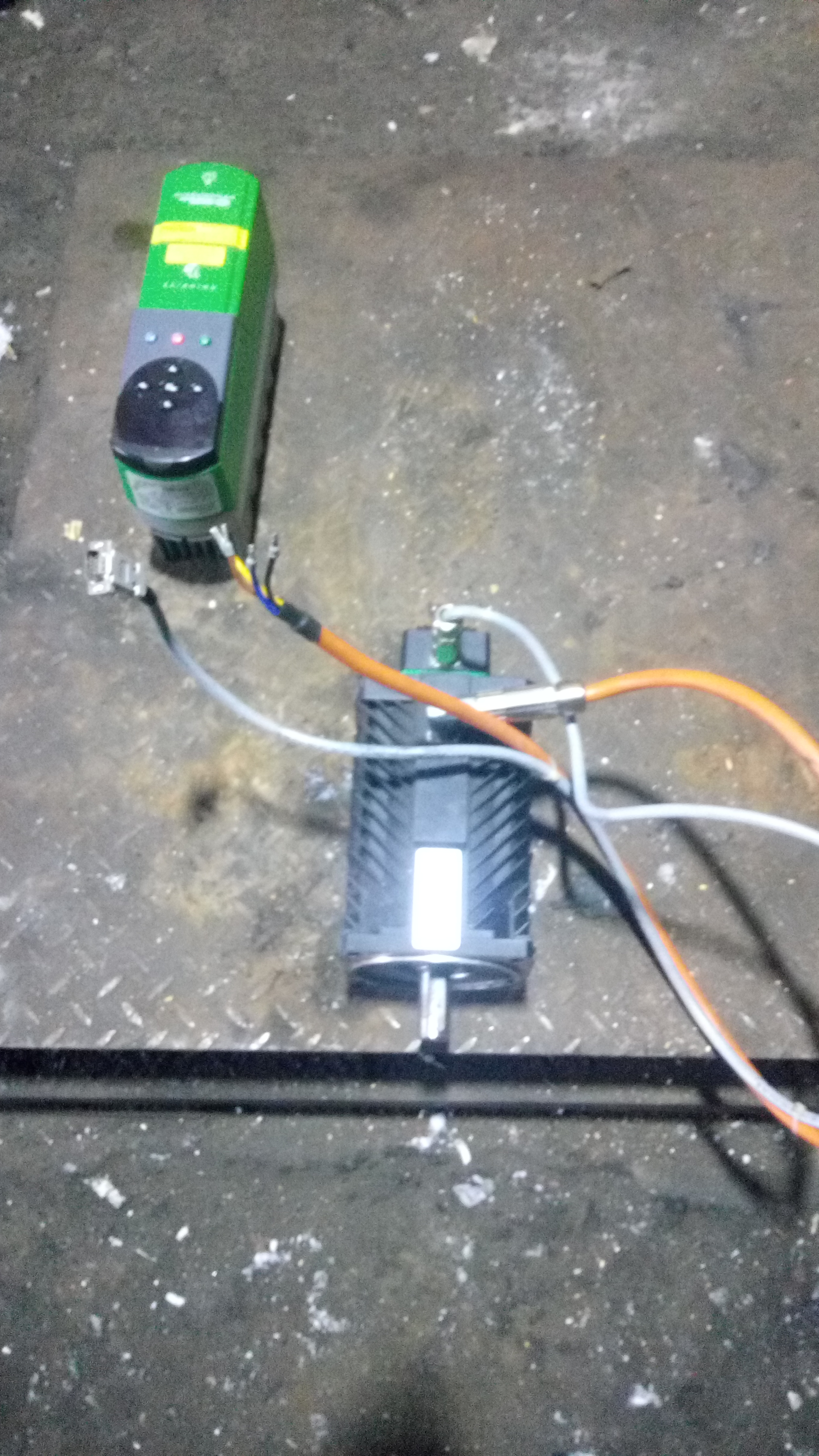

Купил такой сервопривод. Планировал поставить на привод шпинделя.
Сегодня попытался проверить - результат не очень. При подаче питания судя по инструкции должен экран загораться? не загорается.
Причем запускается вентилятор охлаждения, т.е. усилитель не совсем мертвый. Может, логика как-то там отдельно включается? Кто-то пользуется такими? Мануал прикрепил

одному богу известно что у вас там наподключено или как все это настроено ,могу лишь сказать что как минимум еще 30 и 31 клемму соединить меж собой надоть...............

ну там особо не нафантазируешь: на UVW выводы мотора, на L1,2,3 - 380В.
На землю - ноль от 380В и земою мотора. энкодер мотора в штатный разъем.
Да, прочитал в мануале про замыкание 30 и 31 клеммы. не понял только - это ручное включение или принудительное отключение? но в любом случае по инструкции вроде выходит что индикация должна сразу появиться. на мотор ток не идет, вал вращается свободно, замыкание 30 и 31 клеммы эффекта не дало

Бывает отдельно 24в надо подавать.
Upd :
Тут не так. Скорее всего дохлый.

а когда покупали привод, на работоспособность его проверяли? может стоит спиртом по разъемам панели индикации пройтись.............
а так то да,при включении вернее подачи питания

покупал дистанционно. продавец божился что снято с рабочего оборудования. у него не было 380 чтобы перед отправкой проверить, а у меня 380 только вчера появилось.
не понял про контакты панели - там вроде и не подлезть никуда. имеется в виду разобрать усилитель?

ну да...........хоть и редко но иногда помогает спиртом по контактам разъемов пройтись ..., точно уже не помню но вроде дисплейчик в этом драйве должон легко отстегиваться.............. а 380 точно приходит на драйв? проверяли с пристрастием? вентилятор на UNI обычно как маленький реактивный мотор гудит -громко и нудно.......вот на этом видео шум именно от вентилятора http://youtu.be/59BtB_UH804Александр_ писал(а): имеется в виду разобрать усилитель?

да, все 1:1. Кулер гудит мощно, но дисплей не горит. там что, весь экран со стороны лицевой панели как-то вынимается?

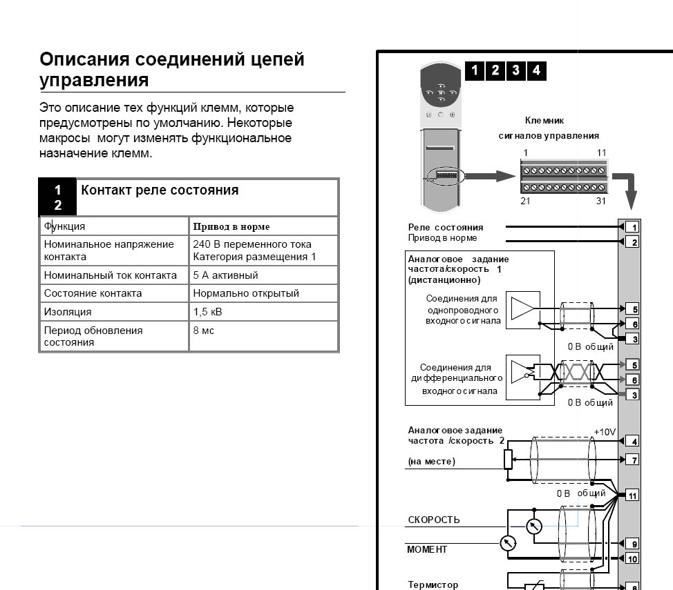

там есть какое-то реле состояния на клеммах 1-2. как им пользоваться? Пишут что там 240В на контактах. Индикатор какой-то что ли можно подключить?

это релейный выход с нормально открытыми контактами через которые можно пропускать ток(включать нагрузку ) до 5А и напряжением 240в............

через него как-то можно сделать диагностику?

А термистор мотора клемы 8 и 11 подключены...?
Попалась итальянская копия документа , там чет щебечут....по этому поводу.

да, в колодке термистор включен. не знаю зачем, но проводком перемычка сделана на 2 контактах. сегодня сделаю фото.

Все это не может влиять на показания дисплея.

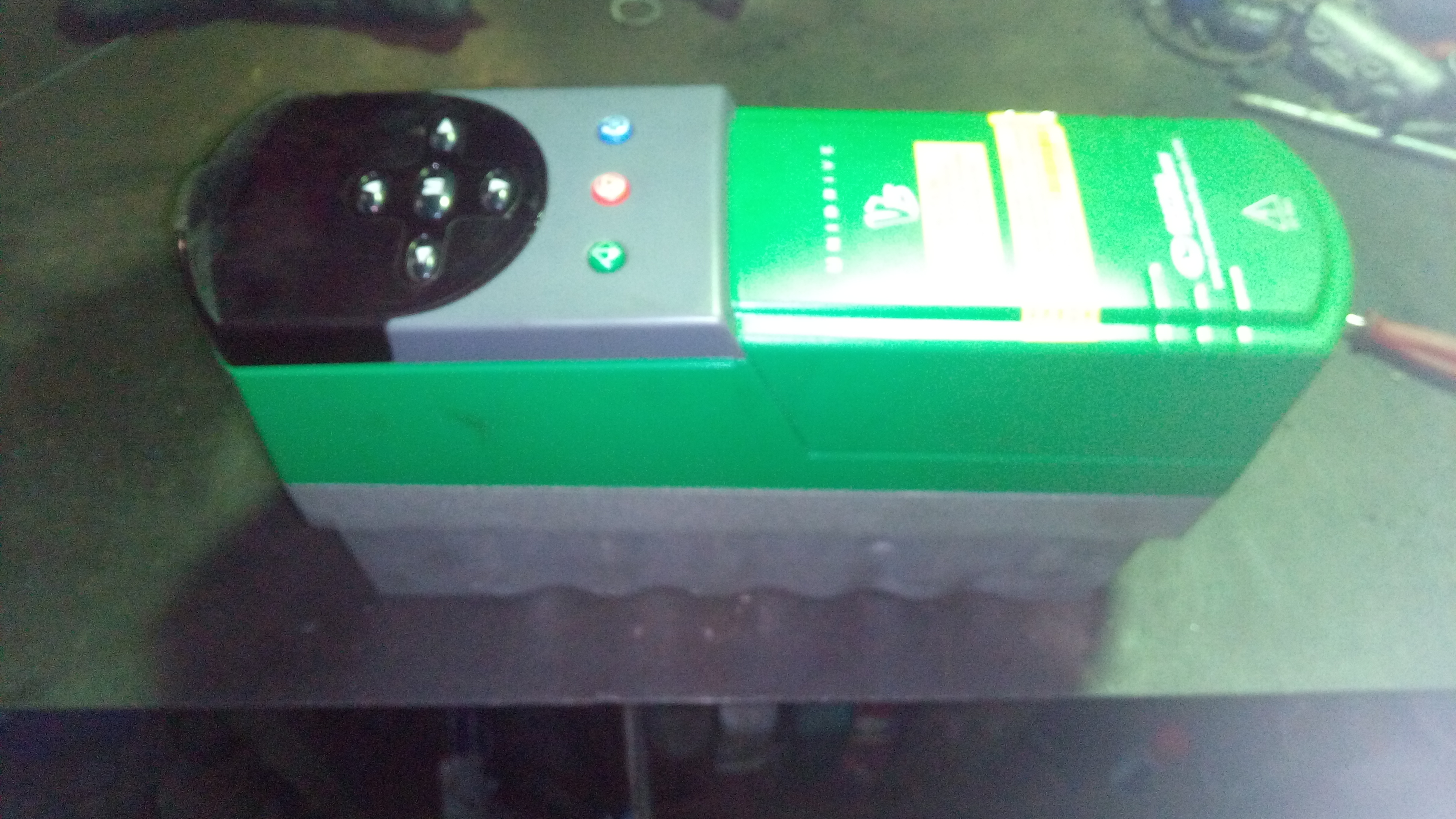

сегодня забегал в свою мастерскую- дисплей сидит на пластиковых защелках и довольно леХко выщелкивается.........Александр_ писал(а):весь экран со стороны лицевой панели как-то вынимается?

Да, сегодня сам посмотрел - верхушка с кнопками снимается. Но суть дела не меняется
Снял видео. Как думаете - сломан?
Даже и не понятно как чинить - техника сложная, отдать бы на диагностику, так платить придется да и насколько помню у человека что мне с такими вопросами помогал нет 380 чтобы его включить.
Проверил на 1 и 2 пине напряжение - отсутствует.

там его не будет - эти выводы открытые контакты реле.........Александр_ писал(а):Проверил на 1 и 2 пине напряжение - отсутствует.
у человека который с ремонтом электроники помогал транс 380 на 220 есть? обмотку 220 в розетку ,с выводов 380В запитать драйвер на контакты L1-L2
такое включение вполне работоспособно.....
ну и в порядке бреда - между фазой и землей видно что 250 В ,а между фазами (L1-L2,L2-L3,L1-L3) 380В есть ?

да, межфазное конечно есть.
сегодня проверю есть ли ток на контактах +12 и +10В
