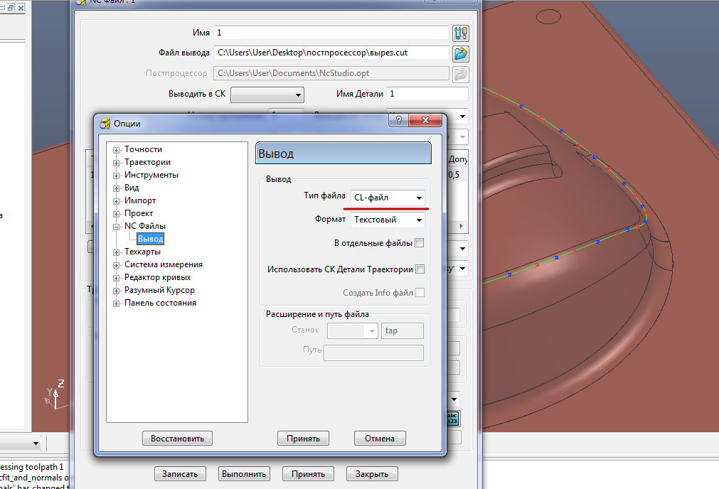

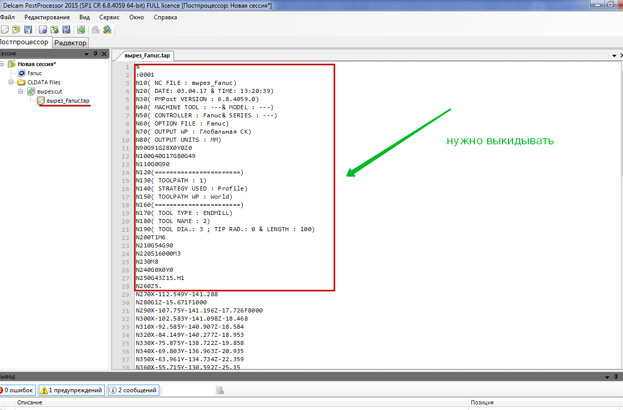

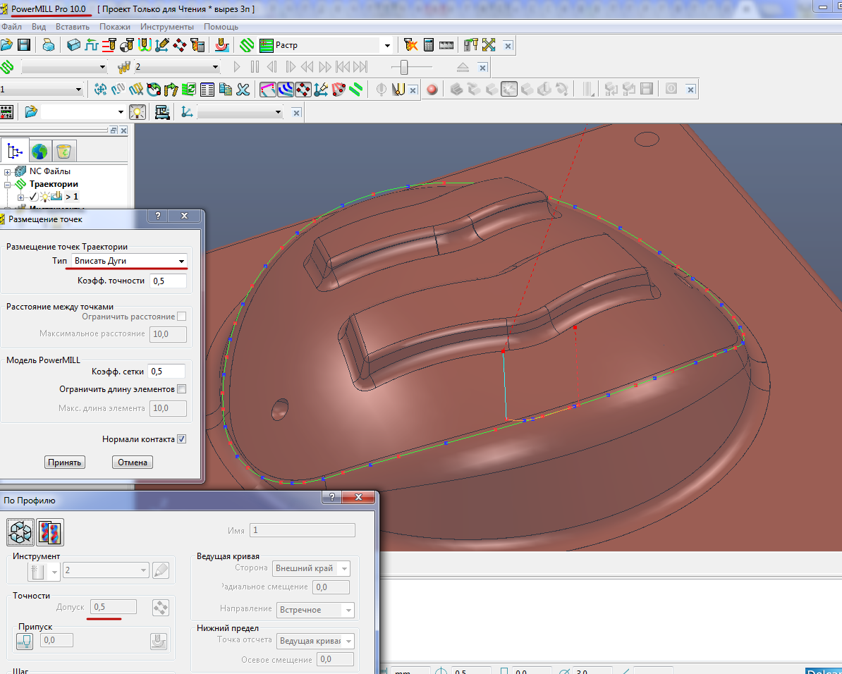

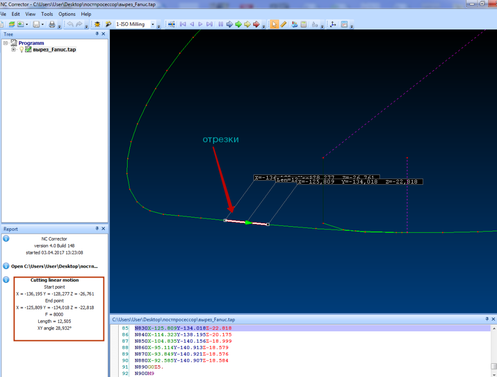

Нужно вырезать деталь из АБС 2 мм за один проход быстро и плавно.
Создал траекторию в РМ10. Стоит nc studio 5.6. Станок обыкновенный портальный китаец. Записал старым постпроцессором. Кошмар! Станок дергается рывками. Уменьшил допуск, тоже самое. Экспериментировал с галками и подачами в nc studio.

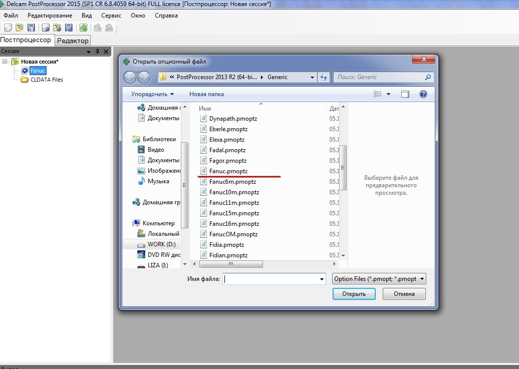

Решил попробовать стандартный фануковский, но он с расширением .pmoptz. Пришлось "поколдовать" Также добавил дуги в траекторию, стала красивее. УП все равно получается из кучи прямых отрезков. О дугах и нет речи(. Но сделал довольно быстро и относительно плавно, правда пришлось выкинуть шапку из УП, а то поехал сначала в неизвестном направлении.
Ссылка на УП .https://yadi.sk/d/PHyR7KzV3GbEiG
пс. пробовал с артакама- лучше вырезать руками((
Может у кого то есть рабочий постпроцессор для PM с выводом дуг под nс studio? Или кто то может написать свой, или поправить какой нибудь под мои нужны за денежное вознаграждение.
Очень срочно и очень нужно.

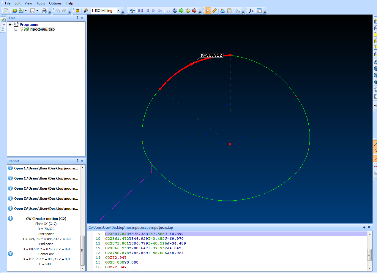

В аркаме делает круговую интерполяцию, но только в плоскости.(

Во впервых - NCStudio, вероятно, не поймет дуги не в базовых плоскостях.
А во вторых - в отрезках ли проблема?
Может быть в настройках NCStudio стоит начальная скорость больше ноля?
