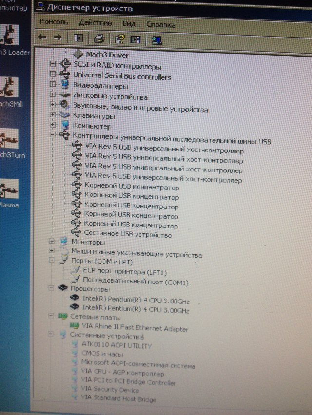

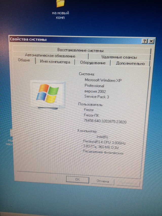

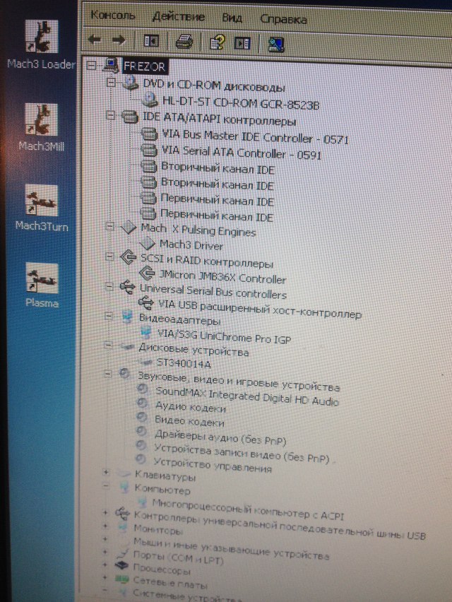

Что за процессор, какой сокет, какой чипсет, что установлено, все ли драйверы в системе есть?
Не заблокировнны ли ядра процессора всякими оптимизациями?

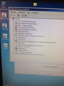

michael-yurov писал(а):Что за процессор, какой сокет, какой чипсет, что установлено, все ли драйверы в системе есть?
не сильно разбираюсь в этом, но сокет как мне сказали на системнике 775. вроде ядра не трогал при оптимизации. инструкцию по оптимизации использовал эту: https://cloud.mail.ru/public/6iQo/rgDwR3ggo
драйвера ставил все через программу Драйвер Пак (предполагаю что все установленны) . сама винда абсолютно чистая и нет программ кроме мача3.

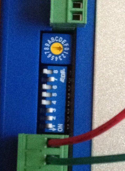

как выставить ? может я тугой и неверно настраиваю... подскажите как переставить грамотно переключатели- сегодня попробую
хотя наверное лучше 1/16 ... кстати что за желтая "крутилка" на наших драйверах - это сила тока выставляется или что?

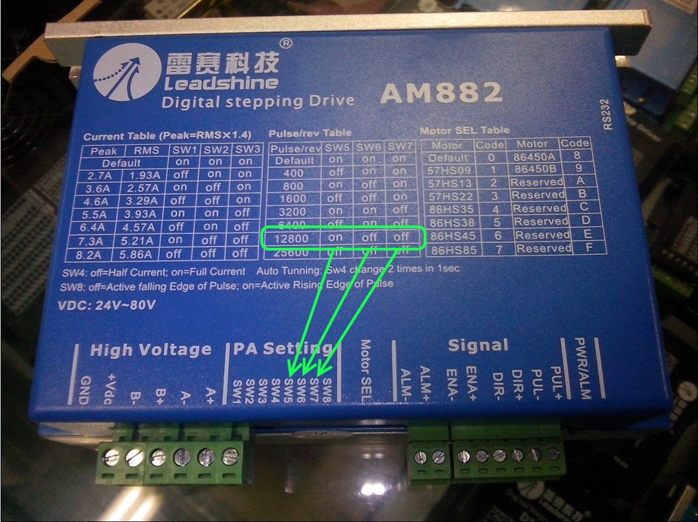

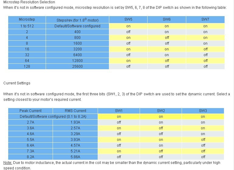

Filyushin писал(а):как выставить ? может я тугой и неверно настраиваю... подскажите как переставить грамотно переключатели
1/16 = 3200
1/32 = 6400
1/64 = 12800
AM882.jpg (4641 просмотр) <a class='original' href='./download/file.php?id=107598&sid=e05e86bfb8e778880a1028873eab7b94&mode=view' target=_blank>Загрузить оригинал (202.3 КБ)</a>

Filyushin писал(а):кстати что за желтая "крутилка" на наших драйверах - это сила тока выставляется или что?
Так ты еще и документацию не читал?
Может быть с этого стоило начать?

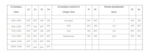

MX_Master писал(а):1/64 = 12800
вот читаю руководство об этом драйвере и не нахожу таблиц настроек шага https://cloud.mail.ru/public/4GAa/rUftTm8ca

Так вроде на корпусе написано....
123.jpg (4587 просмотров) <a class='original' href='./download/file.php?id=107611&sid=e05e86bfb8e778880a1028873eab7b94&mode=view' target=_blank>Загрузить оригинал (102.38 КБ)</a>
Скорости при ручном прогоне и автокалибровке одинаковые? Должно же быть какое то отличие... Блоки питания не проседают?
Последний раз редактировалось Rom327 30 мар 2017, 21:39, всего редактировалось 2 раза.
https://vk.com/rom327
Filyushin
Сообщения: 62
Зарегистрирован: 10 мар 2016, 16:27
Репутация: -4
Re: СПЕЦИАЛИСТЫ НА ПОМОЩЬ!!! Дергается ОСЬ Y,дело в электрон
Сообщение Filyushin »
Rom327 писал(а):Так вроде на корпусе написано....
да спасибо. уже выставил.
буду эксперименты проводить с желтым переключаталем итд итп
Filyushin писал(а):да спасибо. уже выставил.
Наверное не то что нужно выставил...
Filyushin писал(а):буду эксперименты проводить с желтым переключаталем итд итп
Не унжно с ним эксперименты проводить. Нужно в дефолтное положение поставить и автонастройку контура регулировки тока сделать четвертым переключателем.
