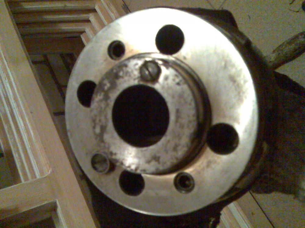

Вот шпиндель ИЖа 611-го, как то же на нём патрон держится :)
шпиндель ИЖ.jpg (2956 просмотров) <a class='original' href='./download/file.php?id=106900&mode=view' target=_blank>Загрузить оригинал (94.87 КБ)</a>
Может я чего то не понимаю, и на этот станок ставился какой то свой патрон, но информация в сети крайне скудна, а померять посадку патрона не могу из-за отсутствия оного.

На Иже так-же как на 16к20.За шпинделем поворотная пластина с прорезями под шпильки.Пропускается и затягивается сзади фланца шпинделя.Здесь так не получится.Но я думаю как нибудь выкручусь.Спасибо.
