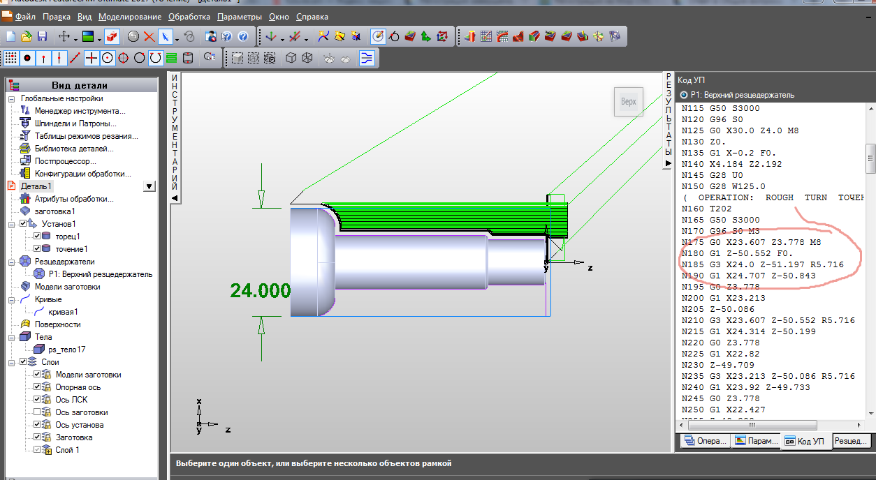

Суть проблемы в следующем, импортирую модель диаметром 24мм, делаю заготовку d24мм
Делаю проточку. Но в УП получается что первый проход начинается с координаты 24 по Х.
24 - это диаметр, мне надо чтоб он начинал с 12мм. У меня изделие получается в два раза "толще" чем по модели.
Подскажите где моя ошибка?

Посмотрите по справочнику g-кодов, есть код для передачи размеров "по диаметру", если его подставить, то будет точить нормально.

Действительно есть такие коды - G07 и G08
