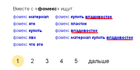

Фомекс - это дальневосточное название вспененного ПВХ? :)
2017-03-20_131606.png (11540 просмотров) <a class='original' href='./download/file.php?id=106553&mode=view' target=_blank>Загрузить оригинал (139.71 КБ)</a>
Просто я первый раз такое название услышал. Хотя ВПВХ тоже довольно часто перевожу в стружку.
