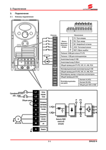

Доброго времени суток, коллеги.
Мне необходим совет опытных товарищей т.к. опыта катастрофически не хватает.
У меня есть:
Частотник SINUS M, вот такой.

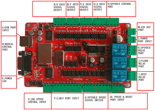

Интерфейсная плата CNCUSB 4.0, вот такая.
plata2.gif (2243 просмотра) <a class='original' href='./download/file.php?id=106188&sid=2eea297483f265d3d062a0b0238027cf&mode=view' target=_blank>Загрузить оригинал (87.32 КБ)</a>

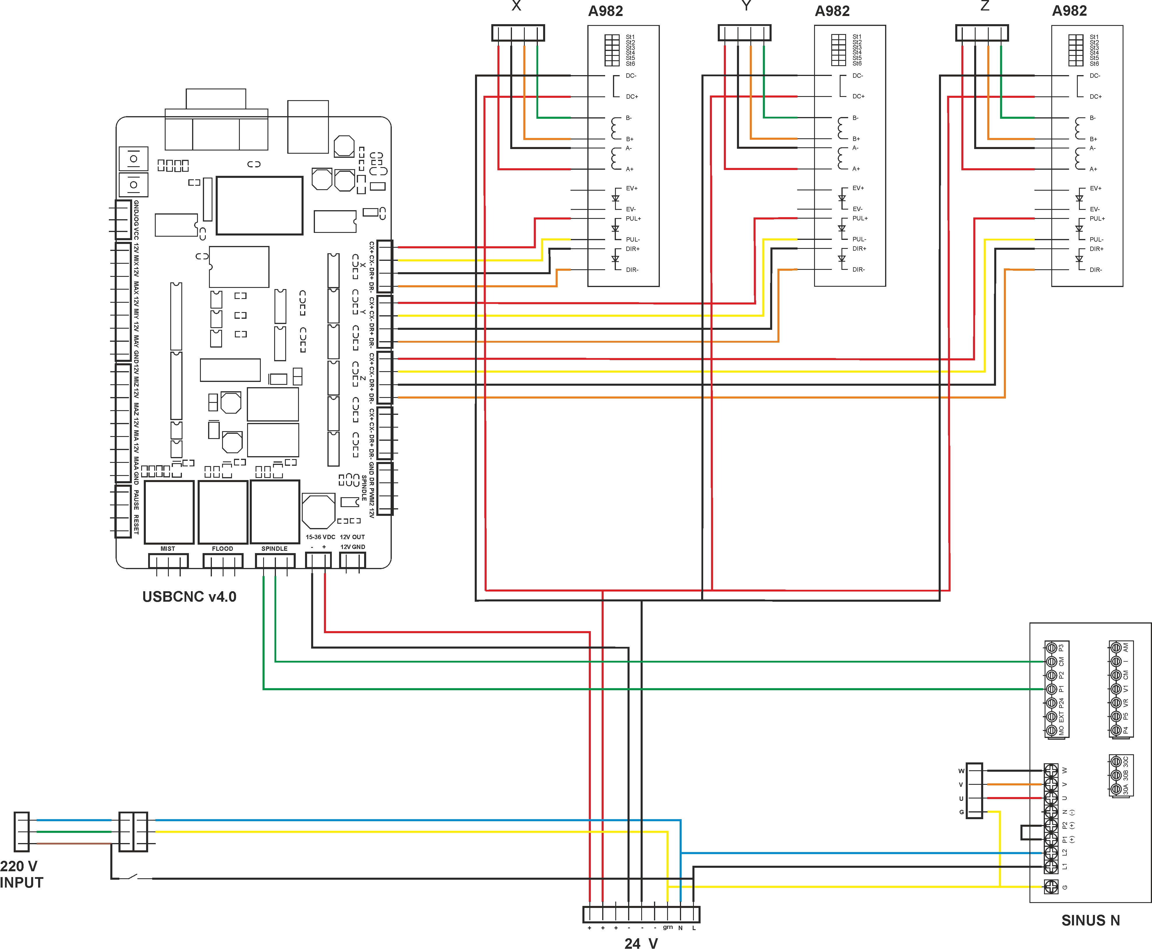

Хочу подружить их вместе, что бы при запуске программы включался частотник .
Прошу посоветовать, как это сделать по уму?
Была идея вот такого подключения
p1_cm.gif (2243 просмотра) <a class='original' href='./download/file.php?id=106189&sid=2eea297483f265d3d062a0b0238027cf&mode=view' target=_blank>Загрузить оригинал (167.16 КБ)</a>

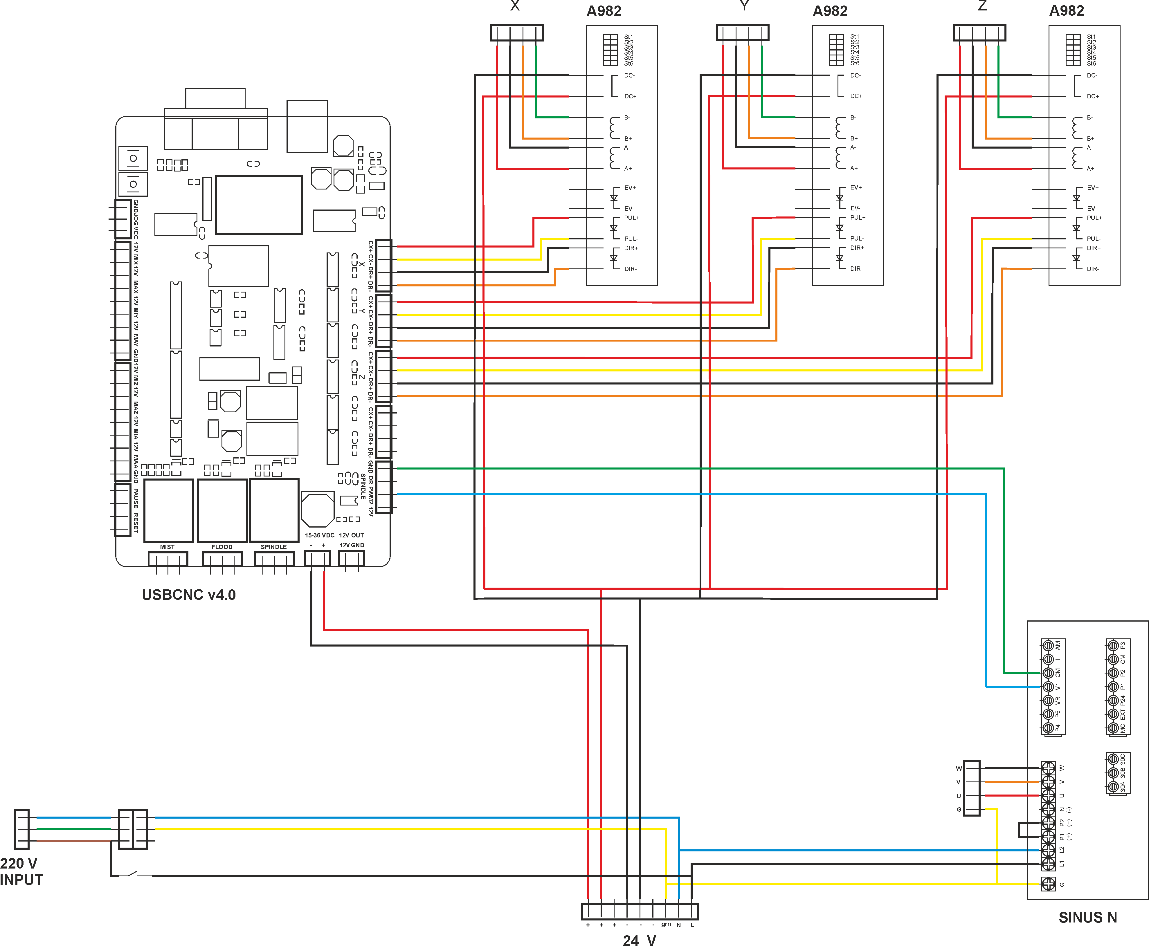

Потом подумал и сделал так
usb_sinus.gif (2243 просмотра) <a class='original' href='./download/file.php?id=106190&sid=2eea297483f265d3d062a0b0238027cf&mode=view' target=_blank>Загрузить оригинал (168.77 КБ)</a>
Как же будет правильно?
Re: SINUS N и CNCUSB 4.0
Правильно будет, когда ОБА варианта будут ВМЕСТЕ.
Первый вариант ВКЛ/ВЫКЛ шпинделя.
Второй вариант задаёт обороты шпинделя.
