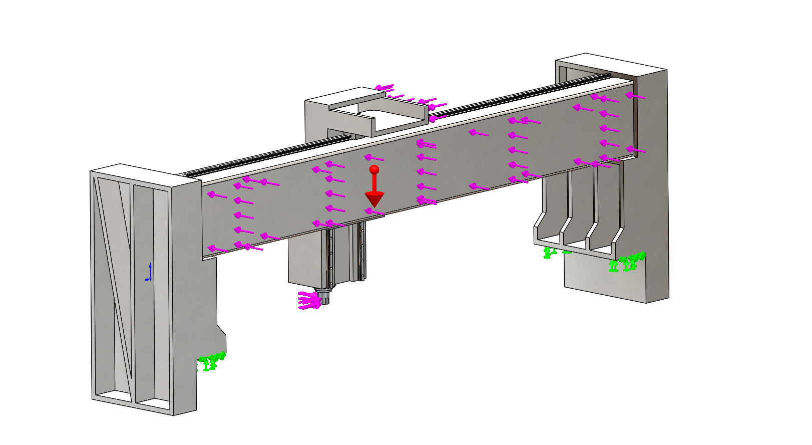

Занялся моделированием поперечной траверсы с опорами.
Нагрузки те же.
Re: Симуляция деформаций станины 5000х2500 из труб
Добавлено: 20 мар 2017, 07:57
aegis
ukr-sasha, не совсем корректная картинка. дорисуй палочку, имитирующую центр фрезы. и дави соответственно, создавая не просто изгиб, а и кручение
Добавлено: 20 мар 2017, 08:12
ukr-sasha
Согласен. Всему своё время. )))
Для первого приближения пойдёт.
Добавлено: 05 апр 2017, 00:04
ukr-sasha
Добавил ось Z.
Правда это первый вариант и не совсем корректно выбраны опоры.
Но в целом картина думаю не изменится.
Нагрузки, действующие на конструкцию:
- силы резания в двух направлениях - по 150Н
- силы возникающие при разгоне - 3500 Н по У и 1500 Н по Х
- сила тяжести самой конструкции.
Траверса в сборе-Статический 1-Изображение-1.jpg (6669 просмотров) <a class='original' href='./download/file.php?id=108141&mode=view' target=_blank>Загрузить оригинал (296.08 КБ)</a>
Траверса в сборе-Статический 1-Изображение-2.jpg (6669 просмотров) <a class='original' href='./download/file.php?id=108142&mode=view' target=_blank>Загрузить оригинал (288.57 КБ)</a>
Траверса в сборе-Статический 1-Изображение-3.jpg (6669 просмотров) <a class='original' href='./download/file.php?id=108143&mode=view' target=_blank>Загрузить оригинал (516.77 КБ)</a>
https://youtu.be/WOU3Jz67gd8
Добавлено: 05 апр 2017, 06:18
Oxford
Это что за деформации такие? Автомобиль врезался в шпиндель? У вас фрезу сломает намного быстрее чем что-либо изогнется, как только превысите максимальные нагрузки для нее. Неправильное моделирование в корне. 2 кг и 5 тонн совсем разные нагрузки. Для фрезерования какого материала моделируется схема?
Добавлено: 05 апр 2017, 08:24
ukr-sasha
Oxford писал(а):Это что за деформации такие? Автомобиль врезался в шпиндель? У вас фрезу сломает намного быстрее чем что-либо изогнется, как только превысите максимальные нагрузки для нее. Неправильное моделирование в корне. 2 кг и 5 тонн совсем разные нагрузки. Для фрезерования какого материала моделируется схема?
Маленькая подсказка: динамические нагрузки....
