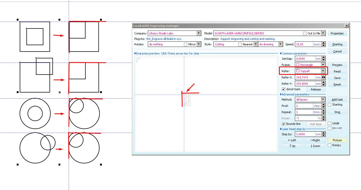

Версия корела X6 и X7
настройки и решение в картинках https://yadi.sk/d/w5mMaJlN3FpPLk
Опишу суть проблемы - в настройках резки / гравировки есть поле Refer - которое задает точку привязки, например есть квадрат и в поле рефер задаем значение Топ-Лефт,головка станка перемещается в крайнее левое-верхнее положение относительно выбранной кривой. Если задать Центр, то головка размещается ровно по центру выбранной кривой и т.д.
Крайние точки кривой - это черные жирные точки которые появляются при выделении кривой,а центр - крестик.
Если 2 кривые имеют центр в одной координате и рефер стоит по центру - то все режется нормально (хотя и с этим бывали глюки). Если например гравировка имеет чуть смещенный центр в любую сторону то при установке Рефер Центр получаем : реальный центр первой кривой прилипает к реальному центру второй кривой и на выходе получаем смещение при резке / гравировке.

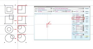

Вариант, когда используется рефер Топ-лефт даже нарисовал (последняя картинка по ссылке или чуть ниже)
слева - варианты которые пытался резать (в каждом случае это 2 кривые, каждая режется / гравируется (не важно) отдельным проходом)
справа - то как повели себя объекты во время резки. Они сместились и прилипли к верхнему левому краю
Screenshot_8.jpg (10630 просмотров) <a class='original' href='./download/file.php?id=105981&mode=view' target=_blank>Загрузить оригинал (118.41 КБ)</a>
Вобще это не дело.. и как это поправить нормально - не знаю.
Но сделал корявый вариант как исправить проблему Если у кривых не совпадают центры :
1. Рефер ставим на Центр
2. Рисуем кривую 1 , рисуем кривую 2 - по легенде у них центры в разных координатах
3. Добавляем прямоугольник (или любую другую фигуру) и помещаем в него обе кривые, чтобы они НЕ выходили за пределы фигуры. Дублируем фигуру прямоугольника
4. один прямоугольник Группируем с первой кривой, второй прямоуг. группируем со второй кривой. Т.к. Прямоугольник идентичны и больше кривых, то группы будут иметь 100% одинаковые центральные точки.
5. чтобы эти фигуры не вырезались - отключаем абрис, т.е. они становятся не видимыми.
Но хотелось бы как то нормально работать, без этого гемора с доп. фигурами)

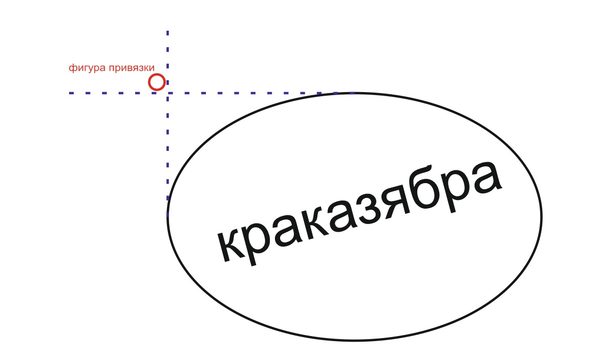

Контроллер у вас довольно неплохой, как для своей ниши. Как и с любым софтом есть свои недочеты или плюсы.
Мой вам совет, как сопрягать подобные вещи (резку и гравировку):
- по умолчанию оставляете привязку TopLeft;
- далее рисуете, например, круг диаметром 0,5 мм (или 1 мм, неважно);
- размещаете этот круг относительно вашего рисунка так, что бы он немного выступал за верхний и левый края рисунка (фото прилагаю);
- теперь при выборе гравировки выбираете этот маленький кружочек и ваш рисунок, который гравируете;
- при выборе резки выбираете опять же этот маленький кружочек и ваш контур, который режете.
- profit :beer_blow:
Если же стоит другой тип привязки (TopRight и т.д.) то соответственно меняете расположение "привязочного" круга.
