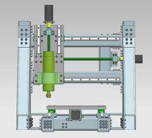

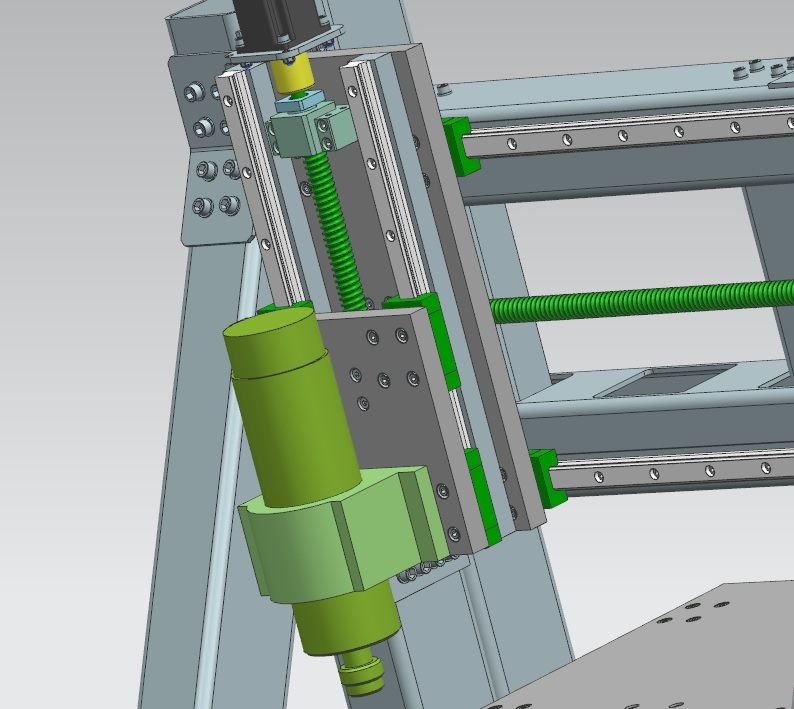

Данный станок проектируется с целью изготовления деталей из относительно мягких материалов (цветные сплавы, мягкая сталь).
Ключевые условия и цели которые ставились перед проектированием станка были: минимальное привлечение других станков :), достижение высокой ( в относительном понимании) жесткости и виброустойчивости, возможно высокой точности, использование доступных материалов.
2. Ключевые особенности.

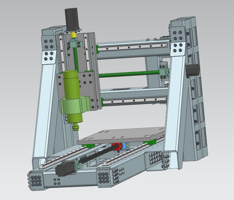

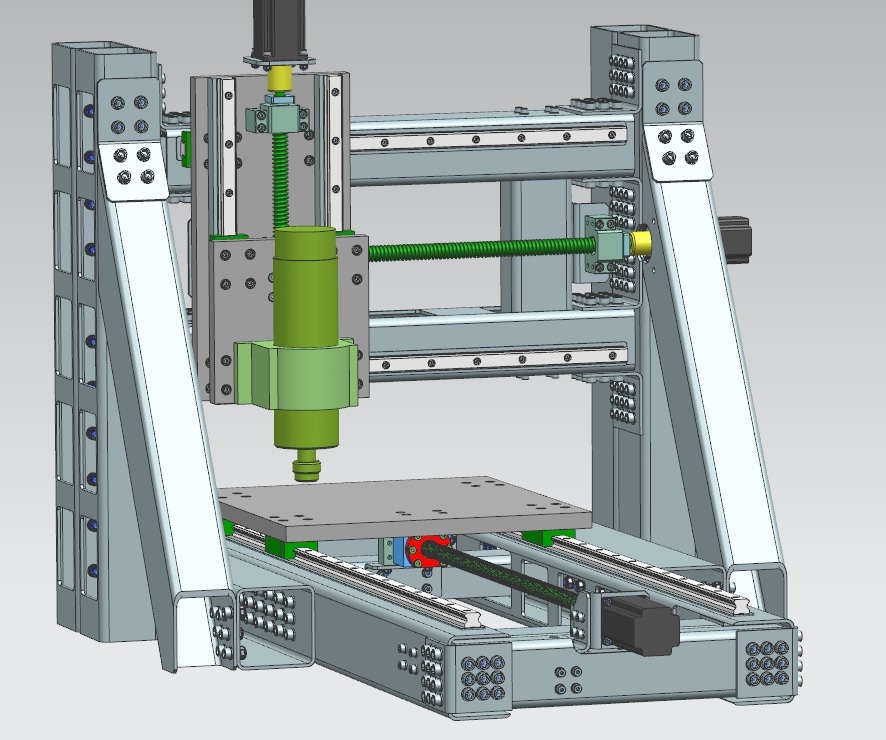

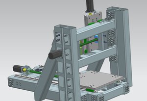

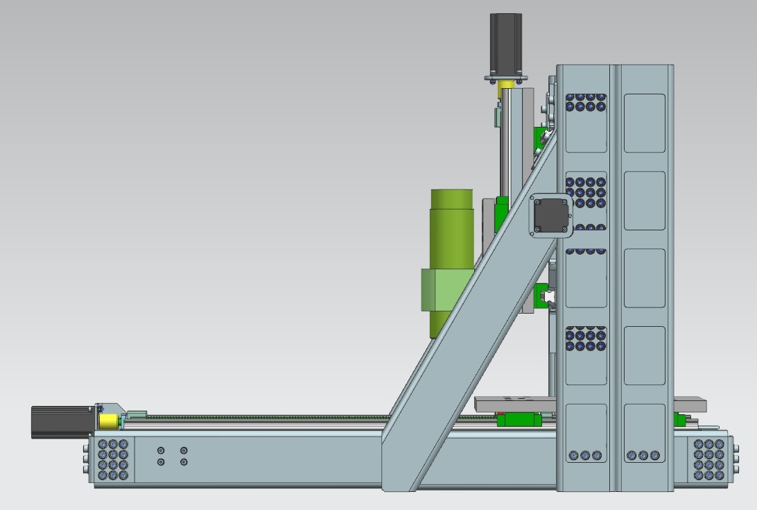

Использование сборной конструкции станины которая реализует 6 степеней свободы ( в разумных пределах) для частей требующих взаимного расположения. Фиксация частей относительно друг друга за счет сил трения вызываемых сильным стягивающим усилием винтов. За счет такой конструкции полностью геометрически выставлять станок с помощью ( часов, мерной линейки, эталонного блока).
Станина: сборная на винтах черный прокат, на элементах под направляющие базовые поверхности шлифованные с достаточной плоскостностью. Размеры рабочей зоны X600 Y400 Z200.
Столы осей: Дюралевая плита толщиной 20 мм фрезерованная и соответственно выполненные на станке отверстия под крепления с нужной точностью.
Направляющие: Hiwin 20 размера + каретки к ним.

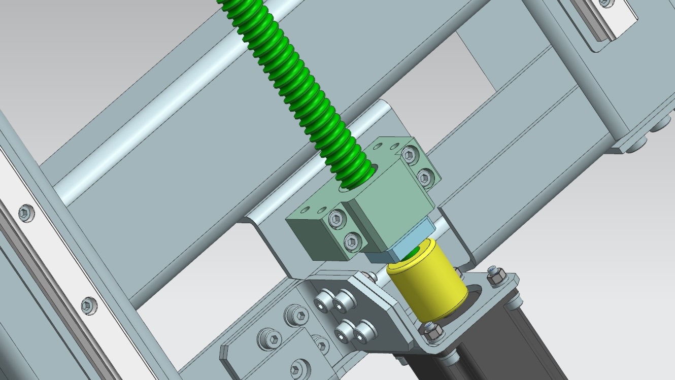

Вращение в линейное движение: ШВП 20 диаметр, китайское), 7 класса точности с одинарной гайкой.
Привода: Шаговые двигатели NEMA 23 размера какие конкретно еще не определился ибо вопрос достаточно не изучил. В будущем замена на сервоприводы лидшайн.
Шпиндель: Китаец 1.5-2.2 квт.
Электроника:
В данном вопросе пока не разобрался. Слишком много путаницы в интернете. Нигде не нашел четкого объяснения структуры.
Пока идея такая Комп+Mach3(Mach4)+Ethernet Smooth stepper+breakoutboard+ не самые дешевые драйверы.

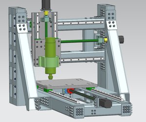

Вот картинки сырой модели станка (не все крепления шаговиков, отсутствуют защитные кожухи, концевики, датчики, коммуникации и тпд).
Модель полностью параметрическая по этому быстро редактируемая. И всецело готова к критике и замечаниями более опытных станкостроителей.

koba+ALT писал(а):Станина: сборная на винтах черный прокат, на элементах под направляющие базовые поверхности шлифованные с достаточной плоскостностью.
Как мне кажется, тут кроются несколько проблемм:
1. Найти ровный прокат
2. Просверлить миллион отверстий с приемлемой соосностью.
3. Гнутье элементов.
Я думаю, "на коленке" это будет выполнить проблематично...
koba+ALT писал(а):Ключевые условия и цели которые ставились перед проектированием станка были: минимальное привлечение других станков
В этом случае проще купить готовый, имхо ;)

1. Каждый элемент имеет взаимную возможность перемещаться. Под напрявляющие поверхности будут обрабатываться.
2. Просверлить много отверстий это да. Соостность не важна. Отверстия деляються с большим зазором по винту. Винт работает на стягивание. На срез не работает.
3. Гнутые элементы? Только два уголка разогнуть под косые расспорки. Все остальные детали из проката.
Конечно выполнять все проблематично)

koba+ALT писал(а):Соостность не важна.
Это как так? Проблематично будет все выставить и соединить. А потом еще и перетягивать в процессе работы. Проще сварить в кондукторе и потом отфрезеровать плоскости.

Уголки слабые.
Из горячекатаного уголка нарезать, будут крепкие.
Но на вид будет колхоз.
У коротких отрезков профиля можно заварить торцы, для повышения крепкости конструкции.

Я бы крепление шпинделя поднял выше и расположил между 2-х кареток. Тем самым распределив нагрузку равномернее.

Но разве от того где крепление шпинделя на пластине зависит расспределение силы на каретки? Ведь из принципов механики оно зависит от рассположения силы резания в пространстве относительно кареток? А она будет на фрезе. А вот вылет шпинделя станет больше. И как следствие склонность к вибрациям больше.

Судя по проекту, вы просто не сможете собрать этот станок. Вы себе представляете технологию сборки? Или просто налепили болтовых соединений?
Посмотрите лучше проекты Фрезерюги, Дрюни.

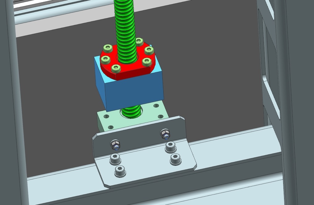

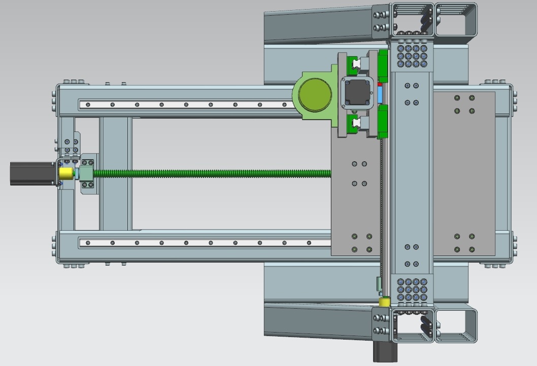

Отверстия под крепёж прорядите. ГОСТ "Болтовые соединения" в помощь.
Если нужно чтобы не разбегалось - штифты, клей на сопрягаемых поверхностях.
Кулиса. Она же балка портала.
Замкните её. Хотя бы листом стали 10 мм. Чуть затруднит нивелировку но повысит жёсткость.

koba+ALT писал(а):зависит расспределение силы на каретки?
Зависит сила распределения на пластину, после на каретки.
Но это моё субъективное мнение.

Проредить? В смысле сделать меньшее количество? Но ведь задумка была в том что бы развить большое стягивающее усилие и за счет этого большие силы трения и как результат фиксацию препятствующую взаимному сдвигу. Без штифтов и клея не выйдет надежно зафиксировать? Думаете в процессе работы геометрия будет уходить?

koba+ALT писал(а):В смысле сделать меньшее количество?
Да.
Обоснование.
1. Сильно сэкономите на болтах
2. Меьше затратите ресурсов на сверление/нарезание резьб.
3. Много болтов в данном случае - не гарантия от смещения. Хотя, возможно у вас имеется ЧПУ сверлильный станок ...
(Отвлечённо. Просверлить руками с точностью лучше 0,5 мм затруднительно. Резьбовые соединения не предназначены для точного совмещения деталей. Если есть призонные болты, то наверное да, но сомневаюсь. Как следствие - придётся давать припуски. И как следствие - искусственно ослаблять одну из сопрягаемых сторон.)
4. Без штифтов и клея получится. Но только до момента, когда нагрузки превысят силы трения. Не ясно, что вы будете делать со станком и на станке.
Поэтому я и рекомендовал штифты/клей.

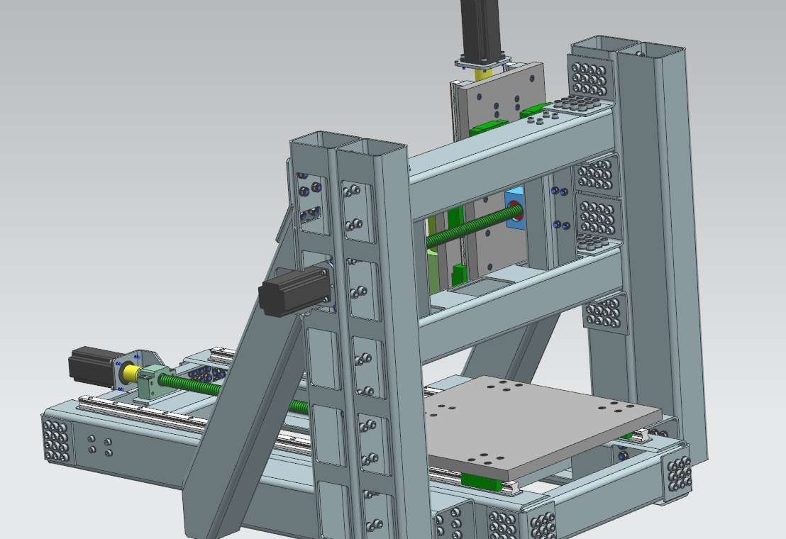

Спасибо за замечание по поводу болтового соединения. Проектировал его без использования конкретных стандартов а лишь с использованием общих технических знаний.
1. http://www.nostroy.ru/department/depart ... 6-2012.pdf
Пункт 4.2 4.3. Фрикционные соединения. Судя по описанному в стандарте близкое к тому что я задумал. И используеться как раз в работе с вибрацией и там где не допускаеться сдвиг.
2. http://www.gosthelp.ru/text/Rekomendaci ... ip372.html
Здесь я нашел информацию о расстояниях между центрами отверстий под винты таблица 10. Минимальное 2 диаметра отверстий под болт. Что как раз соответствует тому что у меня.
не буду скрываать опыта проектирования болтовых соединений у меня нет. Но я пытаюсь мыслить рационально. Но за критикой сюда и пришел. Пока нашел вот эти стандарты и не вижу в них сильных противоречий тому что хочу реализовать.
Если вы имели какой то другой гост буду благодарен за номер или ссылку.
По поводу количества болтов и расстояния между ними. Минимальные значений регламинтируються с условием что в конструкции будут возникать значительные усилия. Которые могут вызвать разрушение материала скрепляемых деталей в пространстве между отверстиями. Но усилия резания на хобийных станках крайне малы. И по этому условие прочности здесь далеко не лимитирующее. Куда важнее устойчивость соединение к сдвигу. Которое определяеться усилием зажатия винтов и их количеством.
Буду рад критике в моих расуждуниях.

1. Ну экономия на винтах в массштабах всех затрат на станок не столь существенна.
2. Посверлить конечно придеться. У всего есть цена труда) станок то сделать желание не как менее трудозатратно а как лучше.
3. Отверстия делаються с большим зазором по болту. Идея в том что бы каждую деталь и можно было перемещать относительно другой. До момента затяжки. И таким образом и выставлять.. выстукивать.. а потом окончательно фиксировать соединение.
4. Помимо цели построить станок. Целью есть еще и опробовать проверить такую возможность конструкции. Возможно ли с помощью данной методики выставить относительно точно геометрию. Даже в премиум станках либо шабрят либо подкладывают всякие калибровочнын пластины. По этому сварить и отфрезеровать. Или отфрезеровать и скрутить на обычном ( не точном оборудовании как у производителей станков) и по давно не может дать результат.
Пока идея такая. Сейчас я и пытаюсь оценить насколько реально реализовать такой метод получения точной геометрии в пространстве.

Опыт, сын ошибок трудный ..
Нужна "лаба".
Возьмите любой узел, с количеством болтов >= 8 штук и воспроизведите его. Из обрезков.
Сделайте ваши выводы.
Потом потираньте его. Погните, поломайте.
Уменьшите кол-во болтов. Повторите издевательства.
Соберите на смолу. Опять.
И в итоге .. придёте к вашему, вполне обоснованному практикой, мнению.

koba+ALT писал(а): Отверстия делаються с большим зазором по болту. Идея в том что бы каждую деталь и можно было перемещать относительно другой. До момента затяжки. И таким образом и выставлять..
Это будет работать только тогда, когда расстояние между центрами отверстий совпадают. Если будет небольшой разбег, возможно что несколько болтов просто не дадут осуществить задуманную регулировку.
