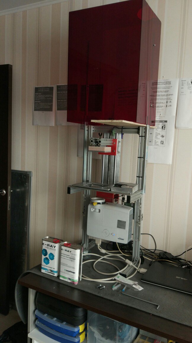

Прошу подсказать как достичь высокого качества печати, чтобы печатать на уровне качества для филигранной ювелирки.
Итак, достался мне по случаю комплект оборудования, состоящий из стереолитогафического принтера авторской сборки, двух банок фотополимера и Канистры силикона noname (литра 4 наверное) с отвердителем.
Вот комплект:

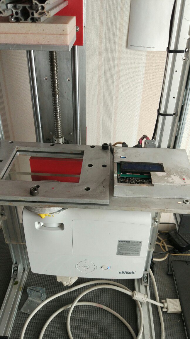

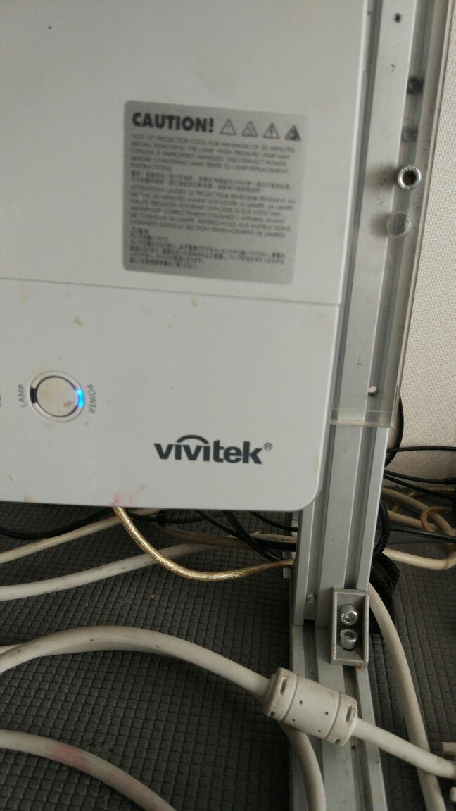

1. Принтер Noname с проектором Vivitek D551 на 3000 люменов. Разрешение 1024 на 768 максимальное. В кювете установлено какое-то волшебное стекло. Оптивайт называется или как-то так.
2. ПО Creation Workshop.
3. Блок управления принтером Arduino.
4. Контроллер шагового мотора Purelogic, модель не разглядел.

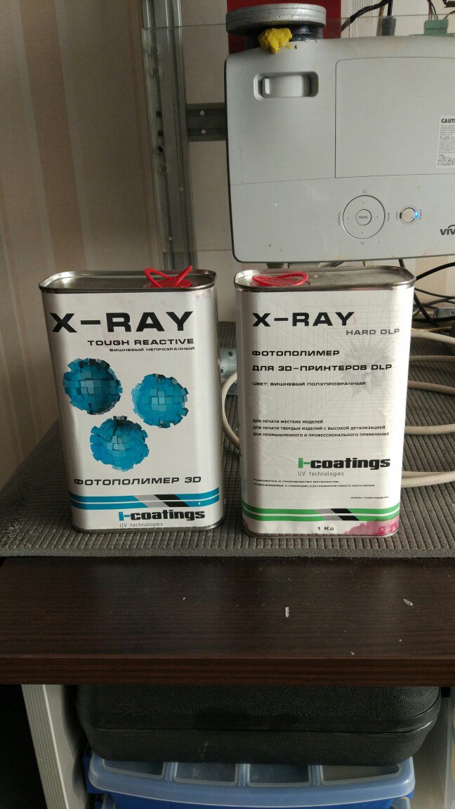

5. Фотополимер X-RAY TOUGH Reactive.
6. Фотополимер X-RAY HARD DLP.
7. Силикон Noname, но весьма неплохой для этих задач, поскольку пузырьки воздуха выходят из него сами. Все.
Ниже я приложил фото своего барахла и несколько распечатанных моделей, чтобы показать прогресс.

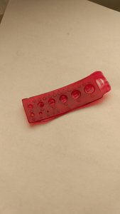

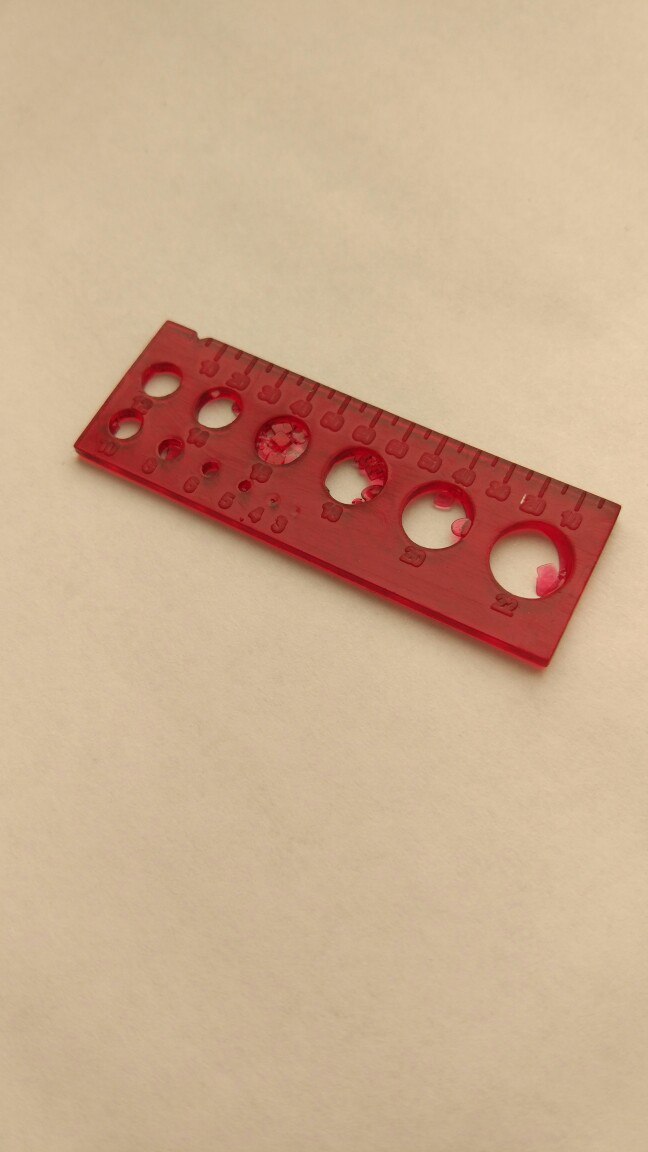

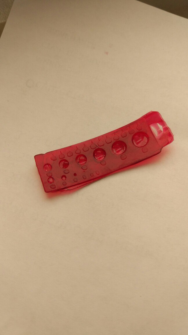

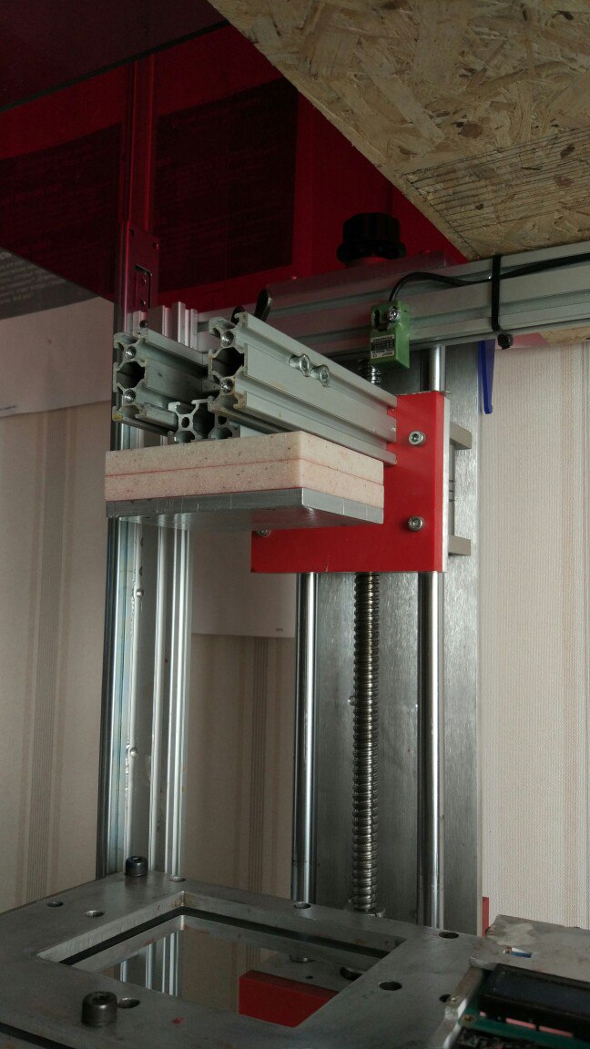

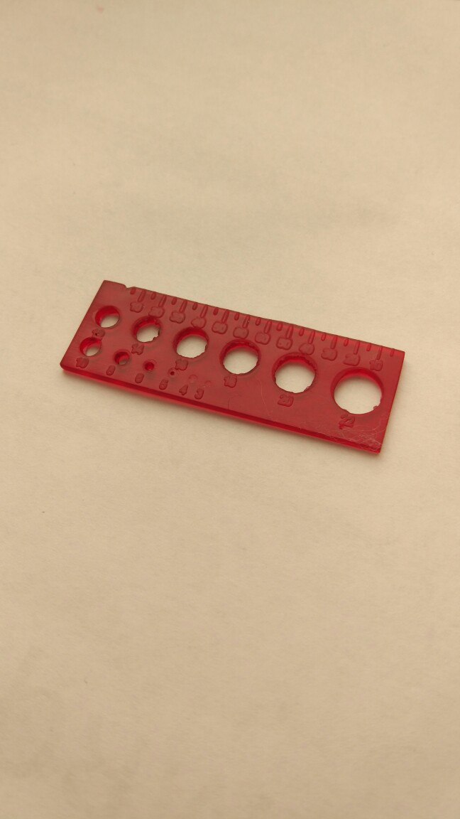

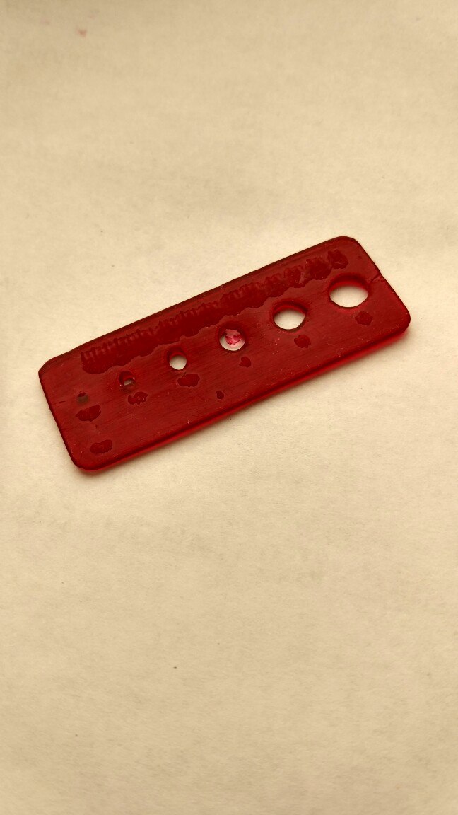

Путём калибровки всего на свете в этом принтере: установки принтера по уровню, подпружиненного стола, печатной платформы, а также настройки фокуса и режимов, мне удалось напечатать что-то с весьма средним качеством. Дальше качество поднять не получается.
В настоящий момент печатаю с параметрами:
1. Толщина всех слоёв 25 мкм
2. время засветки первых слоёв 5 секунд.
3. Время засветки последующих 3,3 секунды.
Пока что попробовал только фотополимер с синими шариками на этикетке.
Фокус настраиваю с помощью листа белой бумаги, положенного на силикон в кювете, пока она ещё не залита фотополимером. На лист бумаги проецирую изображение сетки.
Объектив вчера зафиксировал с помощью термоклея.
Силикона хватает примерно на 15 - 20 циклов печати
Детали после печати не дозасвечиваю.
Мои основные вопросы:
1. Подскажите самый точный способ настройки фокуса, в домашних условиях и без специального оборудования.
2. На что обратить внимание при режимах печати, если мелкая детализация печатается нечёткой и заплывшей?
3. Сколько должен служить силикон?
4. Кто чем обрабатывает модель после печати? Спирт, УЗ-ванна с жидким мылом и т.д.
5. Насколько важна дозасветка после печати?
печать. попытка 18. (6383 просмотра) <a class='original' href='./download/file.php?id=105439&sid=84916c4de35766f5d22a134dd1dc1f7f&mode=view' target=_blank>Загрузить оригинал (70.37 КБ)</a>
печать. попытка 18.

печать. попытка 6. (6383 просмотра) <a class='original' href='./download/file.php?id=105441&sid=84916c4de35766f5d22a134dd1dc1f7f&mode=view' target=_blank>Загрузить оригинал (85.21 КБ)</a>
печать. попытка 6.
печать. попытка 1. (6383 просмотра) <a class='original' href='./download/file.php?id=105442&sid=84916c4de35766f5d22a134dd1dc1f7f&mode=view' target=_blank>Загрузить оригинал (64.06 КБ)</a>
печать. попытка 1.

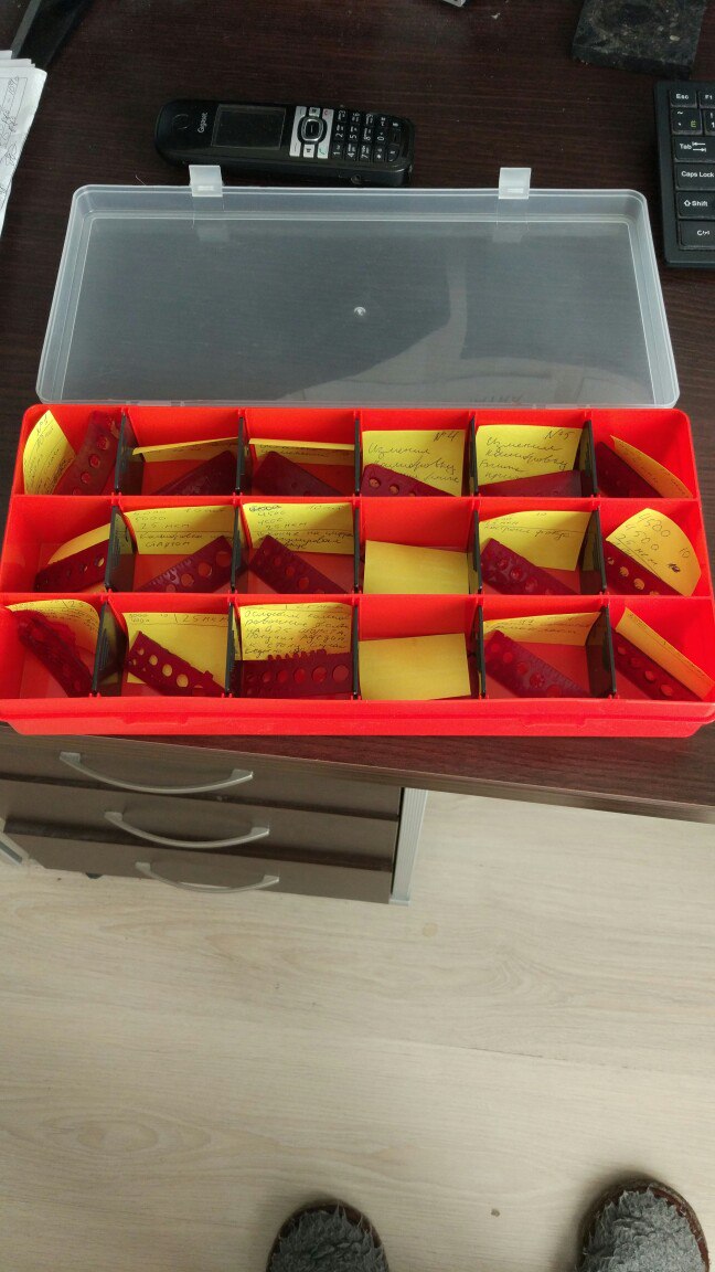

коробка для распечатанных моделей. Моделе расположены в хронологическом порядке. К каждой модели приложена пояснительная записка с указанием режимов. (6383 просмотра) <a class='original' href='./download/file.php?id=105443&sid=84916c4de35766f5d22a134dd1dc1f7f&mode=view' target=_blank>Загрузить оригинал (132.08 КБ)</a>

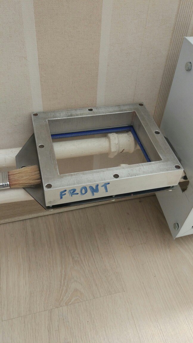

кювета с залитым силиконом сохнет на батарее (6383 просмотра) <a class='original' href='./download/file.php?id=105445&sid=84916c4de35766f5d22a134dd1dc1f7f&mode=view' target=_blank>Загрузить оригинал (139.92 КБ)</a>

проектор и рабочий стол с пультом и без кюветы. (6383 просмотра) <a class='original' href='./download/file.php?id=105447&sid=84916c4de35766f5d22a134dd1dc1f7f&mode=view' target=_blank>Загрузить оригинал (165.06 КБ)</a>
