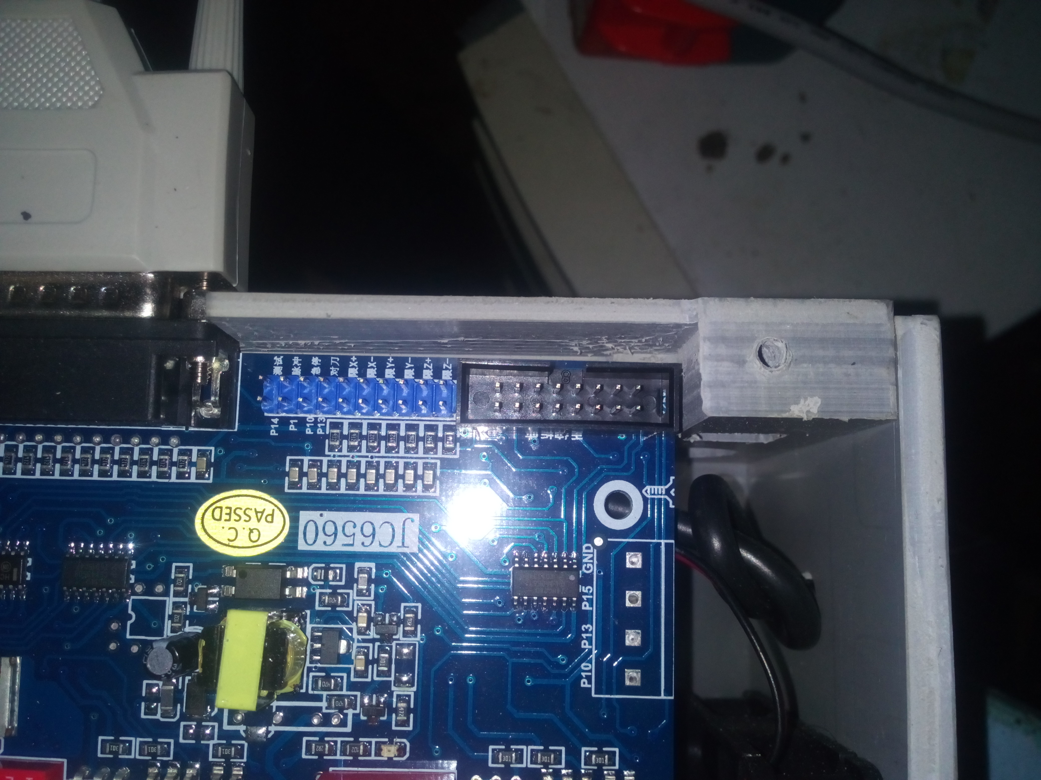

Всем доброго времени суток! Приобрел станок 4х осевой фрезерный. Захотел поставить на него концевики и подключить автоопределение вылета инструмента по z. Внутри стоит контроллер для трех осей и драйвер отдельно 4 оси. Концевики поставил, датчик сделал, а вот куда подключать не знаю. В интернете про этот контроллер ничего нет( может кто сталкивался с таким?

Р10, 11, 12, 13, 15. + GND.

А 11 и 12 это где? Есть 1, 10, 13,14,15. Я предполагаю, 4 разъема справа подключить как концевики без E-stop, а то что сверху вывестина датчик z. Так можно?
Re: Китайский контроллер, помогите с разьемами
А надписи
X+ X- Y+ Y- Z+ Z-
не для этого?
Это я чисто логически, но китай бывает разный. (бесит, когда цвета силовых проводов на оборот паяют и подключают, как бы + это черный а - это красный)

Можно просто проследить контакты LPT, которые указаны ранее -на плате до фишек.
Правый разъем не распаян - он и не нужен скорее всего, все должно быть в верхнем.
Proffesor писал(а):А 11 и 12 это где?
и еще 15-ый.
А это скорее всего и есть (X+ X-) (Y+ Y-) (Z+ Z-)
