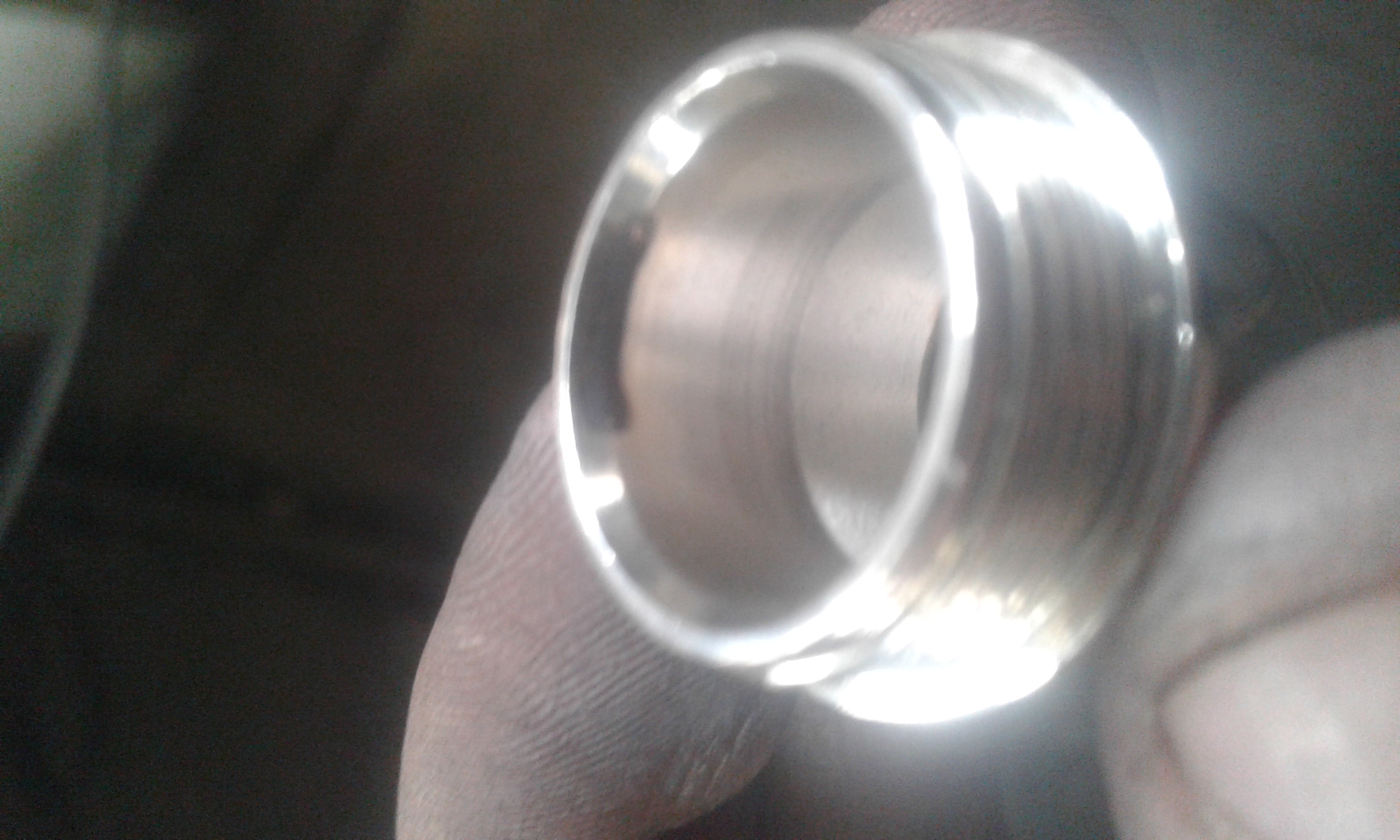

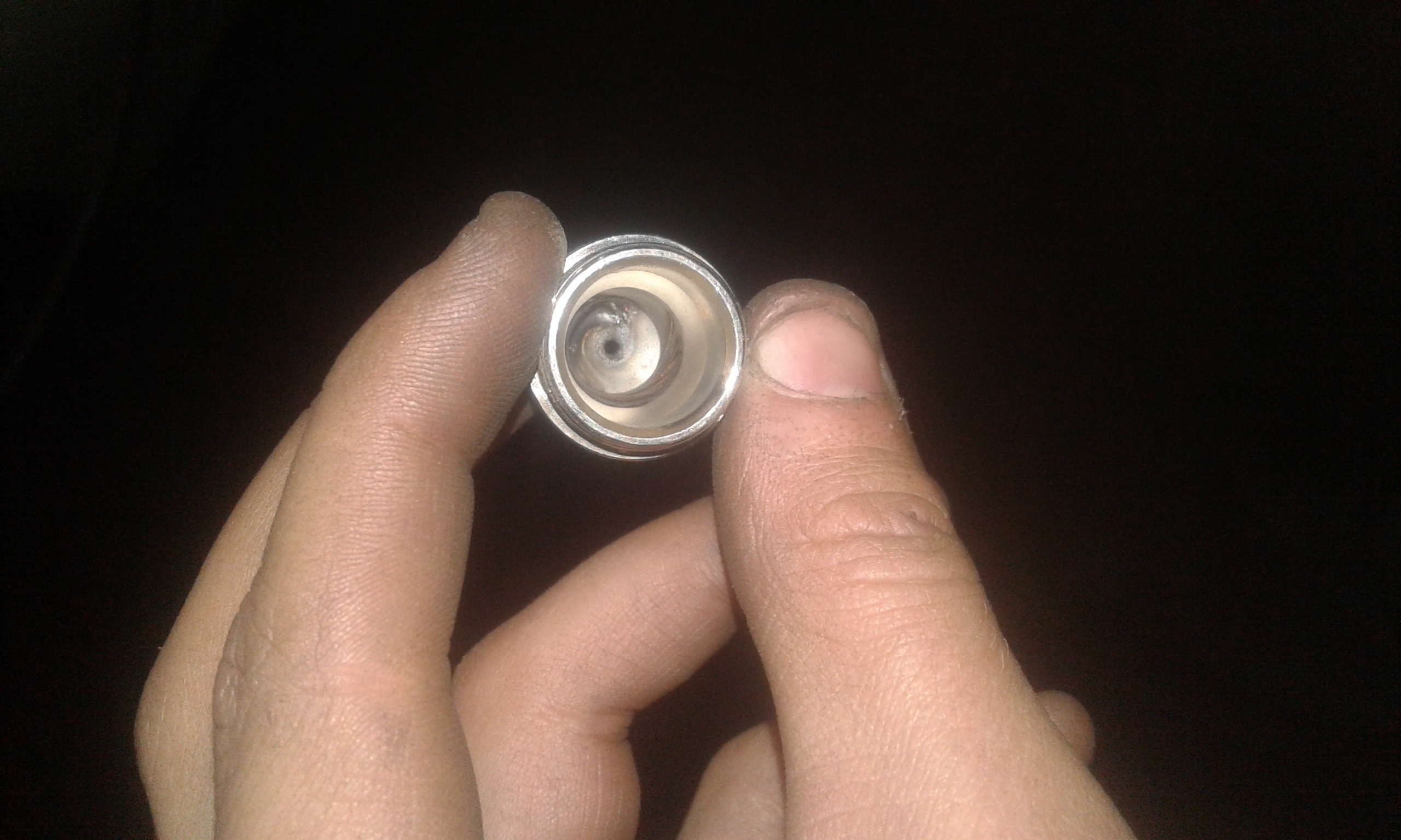

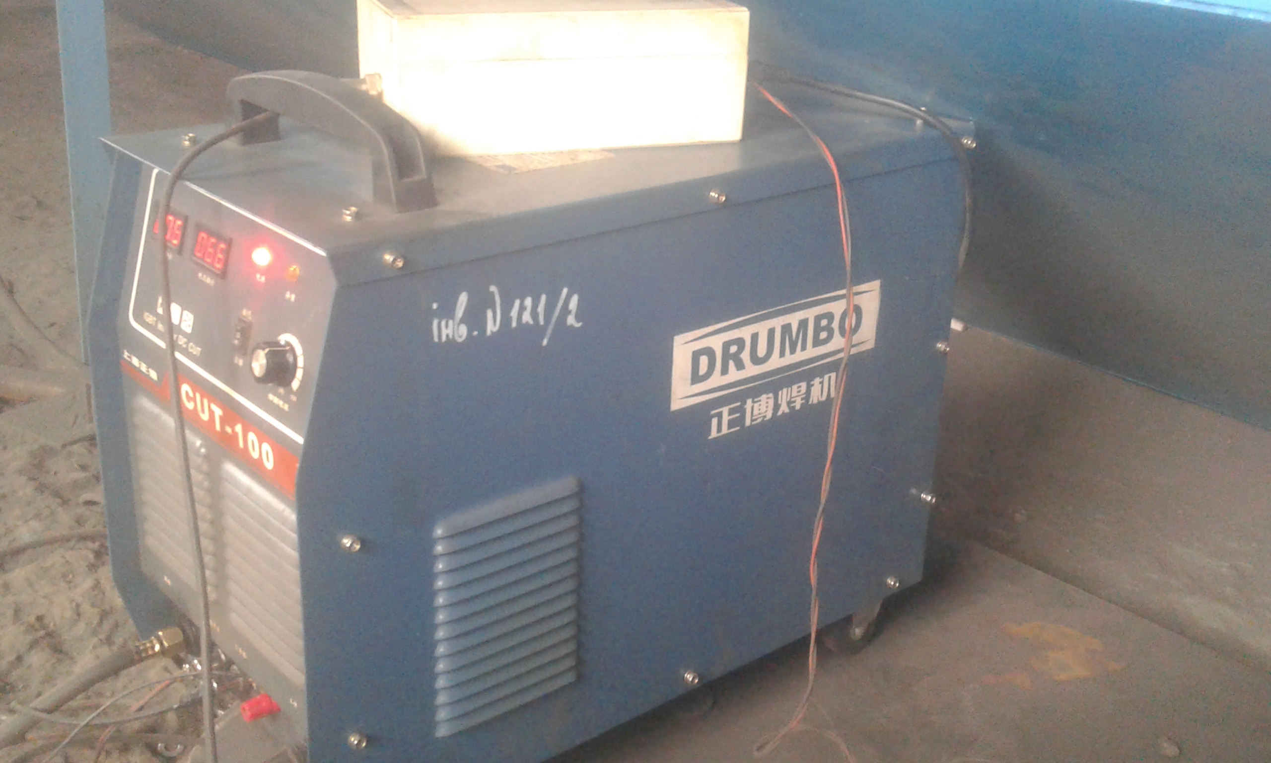

Часто не загорается дуга воздух идет а дуга не загорается и все время нагар на сопле и електроде
20170306_135347.jpg (1908 просмотров) <a class='original' href='./download/file.php?id=105222&mode=view' target=_blank>Загрузить оригинал (1.07 МБ)</a>
20170306_132838.jpg (1908 просмотров) <a class='original' href='./download/file.php?id=105225&mode=view' target=_blank>Загрузить оригинал (1.08 МБ)</a>
20170306_132914.jpg (1908 просмотров) <a class='original' href='./download/file.php?id=105226&mode=view' target=_blank>Загрузить оригинал (1.19 МБ)</a>

А плазмотрон какой? Такого как на 2-ой картинке пробоя быть не должно. Катоды и сопла соответствуют друг другу?

Поменял рукав и плазмотрон и тепер нормально работает все
