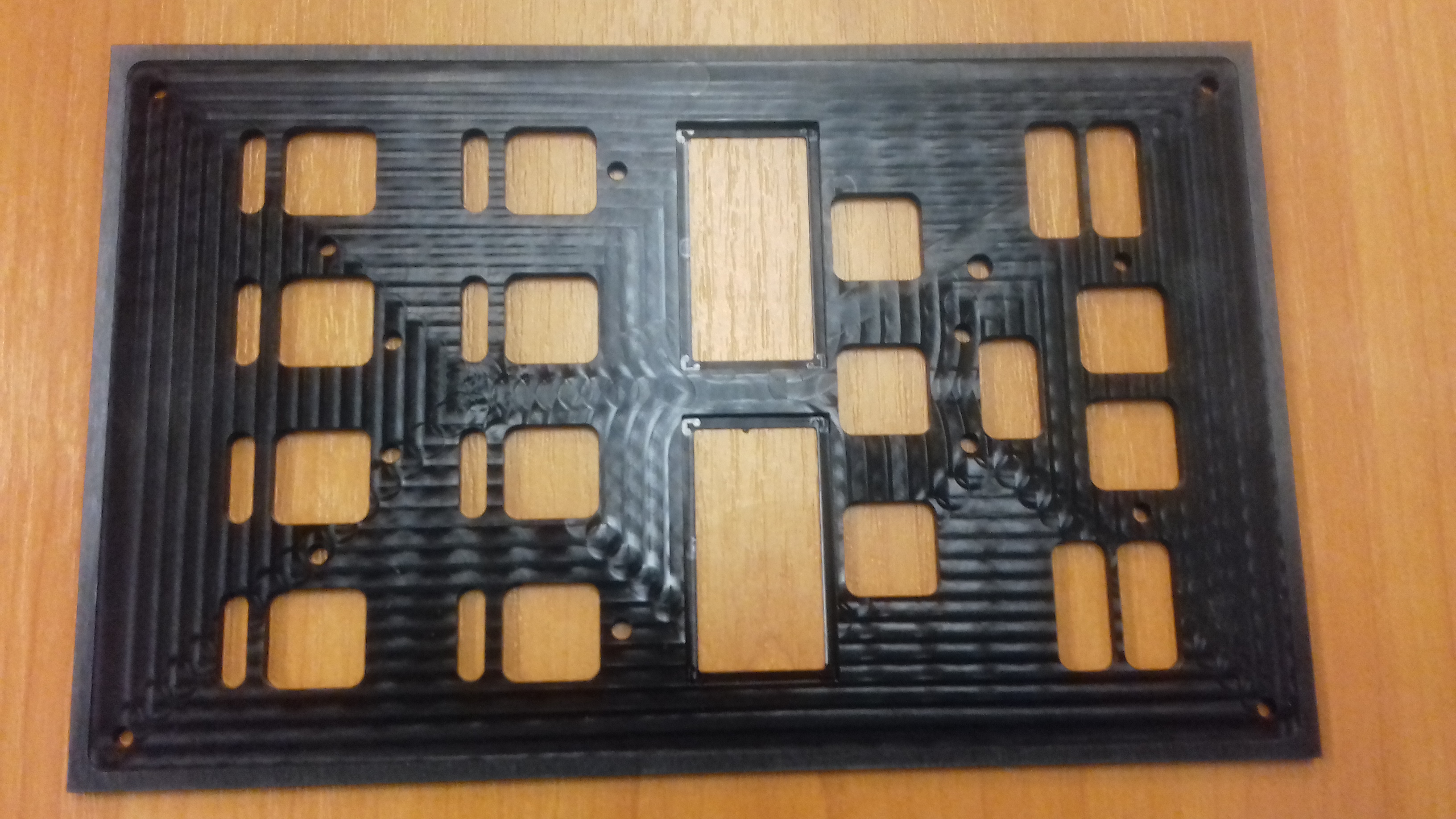

Подскажите, пожалуйста, готовые станки подходящие для "пиления" таких панелей:
20170302_175149.jpg (7701 просмотр) <a class='original' href='./download/file.php?id=104835&sid=0c0420d73fd8ace400aed9dab10ee813&mode=view' target=_blank>Загрузить оригинал (2.1 МБ)</a>
Обрабатываемый материал Д16Т (или более мягкий алюминий), акрил/поликарбонат/"оргстекло".
Рабочая зона 300(400)х400(500)х200 мм.
Точность 0.4 (лучше - выше). И повторяемость "хорошую" (то есть жесткость станка?).
Хорошо бы с (возможностью) 4-й осью.
Бюджет в районе 200 т.р. (покупается для организации).
Основная задача - переложить "фрезерный аутсорсинг" на свои плечи, чтобы качественнее, быстрее, дешевле(?), мобильнее было.
Спасибо!

cncmybox писал(а):Обрабатываемый материал Д16Т (или более мягкий алюминий), акрил/поликарбонат/"оргстекло".
Где-то от полутонны-тонны начинайте смотреть...
Просто забыть. Забыть и всё.

cncmybox писал(а):чтобы качественнее, быстрее, дешевле
За 200 тыров станок сможет объединить только две из трех желаемых характеристик. "Быстро" придется исключить.

Полутонна-тонна это масса станка? А конкретные экземпляры можете подсказать? :)
Ну и бюджет, уточню, "от 200, но не за миллион".
По поводу цветных кружочков "два из трёх", конечно, в курсе. Ориентироваться будем на "качественно" с чередованием двух других вариантов :)

Тонна - масса. Больше - лучше.
За 200тыр боюсь только один кружочек светит, за миллион может и два, дальше может и три можно будет взять.... как знать.
Нет, конкретных не подскажу.
Но вопрос быстрой качественной и недорогой фрезеровки по такому полю "с кондачка" не решить.

ну вроде как графоподобные-фрезерягины станки такое могут. MGG такой сделал. думаю, тыщ в 400 можно уложиться, если покупать.

Это ближе к реалиям. Только надо, мне кажется, умерить аппетит по оси Z немного. Ход 200мм либо усложнит, либо ослабит конструкцию.

Неа, в 400 даже в себестоимость не уложиться. Причем без излишеств. И то Z у меня не попадает в условия.

MGG писал(а): Неа, в 400 даже в себестоимость не уложиться. Причем без излишеств. И то Z у меня не попадает в условия.
Ок, с осью Z можно умерить аппетит до 100 мм.
Киньте ссылочко Ваш вариант (который дороже 400 получается). А еще лучше, хотя бы какие фирмы смотреть, предлагающие готовые решения.
Важно - приобрести качественный "инструмент", и в плане рабочих характеристик, и в плане надежной эксплуатации. Возможно, бюджет и удастся подогнать под определенный экземпляр. Учитывая, конечно, что нужно не промышленное решение (за миллионы, для потока), а, скажем, мелкосерийное, для отвязки от "аутсорса".

коллеги - точность автор указал 0.4 и стол 300х400
Любой китаец за 3.5 килобакса вполне потянет указанную задачу.
Не быстро, но потянет.
пысы вроде Фрезеряга озвучивал механику на малый свой станок в таких деньгах, даже дешевле. Ну плюс ещё 1килобакс на электронику простую.
Тогда результат будет совсем норм.
