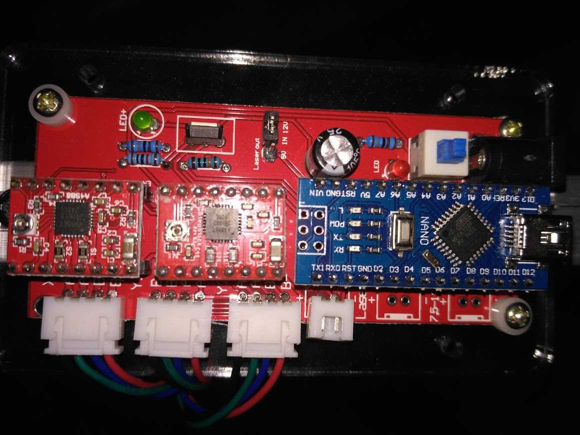

Добрый день. Приобрел лазерный вижигатель на фанере. Все работает кроме управлением выключением/выключением лазера.
Если вручную коротить выводы от лазера - то он выключается, если же подключить к плате - никакого результата, будет постоянно рботать.
Плата управления вот такая, модель LG122. Лазер подсоединяю в 4й разьем. Мерял мультиметром эти контакты - там ноль.
ПО использую benbox, прошивка LX-Nano.328p.20150626.hex
В чем проблема?

Нужно настроить, каким выводом Ардуино управляется ваш лазер. В БенБоксе это вроде бы можно сделать в самой программе - ищите в настройках pin 11 и меняйте на 12 (или наоборот). На уровне "железа" - под Ардуино (синей платой) должна быть перемычка "v0.8-v0.9", можно поменять значение на противоположное (тогда в программе не меняйте). Или, на худой конец - перерезать дорожки к D11/D12 на основной плате и соединить их крест-накрест.
